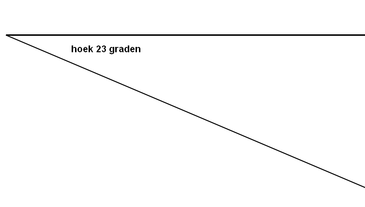

Sprietje Geplaatst: 13 februari 2015 Geplaatst: 13 februari 2015 (aangepast) Hier heb je een hoek van 23 graden.Even uitprinten en uitknippen en achter op de lnb plakken. Dan kun je precies zien of die onder de juiste hoek staat.Dan de schotel optimaal uitrichten op de Astra 23,5 met de elevatie en draairichting zodat je maximale signaalkwaliteit hebt. 13 februari 2015 aangepast door Sprietje

Gast henkje75 Geplaatst: 13 februari 2015 Geplaatst: 13 februari 2015 Zal het proberen morgen. Al had ik jou miniatuur al eerder gezien op het forum en vandaag dus zelf 1 getekend. De lnb staat dus wel in de buurt van 23 graden, maar misschien niet exact. Stel dat de hoek wel goed is, blijft over: of de lnb is ongeschikt of de schotel is te klein.
