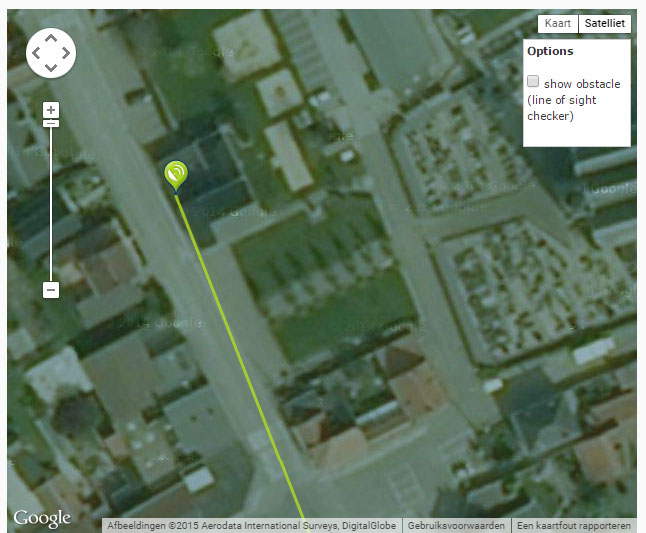

sattv4iedereen Geplaatst: 11 februari 2015 Geplaatst: 11 februari 2015 Hi, vandaag eens gaan zien naar mijn woning, en tot verbazing gezien, dat er een koertje was, en dacht, ik kan misschien toch een schotel plaatsen, maar na het zien via dishpointer, denk ik helaas: zie foto. Ik denk uit ervaring, dat ik mijn schotel moet richten, naar de groene lijn? Indien ja, dan denk ik te vergeefs, want ik heb maar een kleine meter om achterwaarts te gaan, en dan moet ik over een gebouw met 2 verdiepingen en een zolder, en daarom vrees ik, dat ik niet over het gebouw zal kunnen zien, en de astra satelliet ontvangen? Ik kan misschien wel anderhalve meter hoogplaatsen, maar dan is de constructie, om het te doen op een tegelvoet, waarschijnlijk prutsen, die schotel zal teveel bewegen. Maar ik hoop op andere leden, die ook al voor moeilijke situatie's hebben gestaan, en misschien toch een oplossing te bieden. Langs de zuidkant de richting van de groene lijn, heb ik geen privé, en het is een beschermd/ geklasseerd gebouw, waardoor er buiten niks van het zicht mag wijzigen. Ook al is dit misschien tegen het Europees verdrag van Rome op vrij verkeer van diensten en goederen. tips? P.s. het is dubbel glas, dus door venster niet doenbaar, en een schotel plaatsen in de living, ook niet echt aangenaam. Ontvangst van de astra 3 satelliet met een selfsat h50D via de vu zero 4K.cd multiroom pakket met mz 102 en een vu uno 4k dvb-c fbc tuner met ci+ tv met een kaartje( telenet ). Gigablue bijgekomen voor sat en kabel.Informatie die ik geef, gaat over de Belgische situatie, tenzij anders vermeld|

Sprietje Geplaatst: 11 februari 2015 Geplaatst: 11 februari 2015 Op zaterdag 28 febr. en zondag 1 maart staat de zon precies achter de satellieten. Als de zon schijnt en je hebt de mogelijkheid om te gaan kijken, dan kun je zien of je last van obstakels hebt voor je schotelsignaal. Maandag 2 maart kan ook.

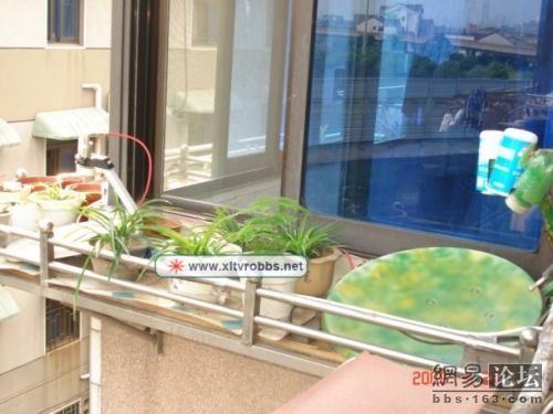

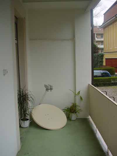

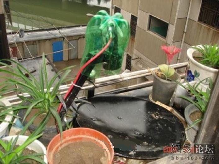

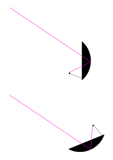

Sprietje Geplaatst: 12 februari 2015 Geplaatst: 12 februari 2015 Een patio (van het Spaanse patio, "achtertuin" of "achterplaats") is een ommuurde tuin of binnenplaats. Bij een patio zijn de beslotenheid en het privékarakter van belang, dit in tegenstelling tot het hofje. Bij laatstgenoemde is wel sprake van enige beslotenheid, maar het is vrij toegankelijk.Een binnenplaats (Vlaams: binnenkoer) is een open ruimte zonder dak, die aan alle kanten wordt omgeven door een gebouw, door muren en/of door een arcade.Dus binnenkoer ofwel patioAls het plaatsen van een kleine schotel op het plat dak tot de mogelijkheden behoort en je wilt dat de schotel zo min mogelijk vanaf straat zichtbaar is, dan kun je de schotel ook op zijn kop zetten.Bekijk de bijlage hoe de signaalontvangst dan verloopt. Als voorbeeld ook een schotel op zijn kop op een balkon om hem zo onzichtbaar mogelijk te houden vanaf straat.

Sprietje Geplaatst: 12 februari 2015 Geplaatst: 12 februari 2015 Tja, het wordt wel vaker gedaan om schotel op zijn kop te monteren omdat het plaatsen van een schotel verboden is. Zie de twee bijlages.Hierbij moet ik wel opmerken dat in deze bijlages de schotels wel erg plat liggen maar dat heeft te maken hoe hoog de satelliet aan de hemel staat en dat hangt weer af hoe dicht je naar de evenaar woont. Met een afgesneden plastic fles over de lnb wordt het geheel nog onherkenbaarder en zorg je er voor dat er geen water in de lnb-aansluiting kan komen.Om het even inzichtelijk te maken:In België is de elevatie van de Astra 19,2 ongeveer 30 graden. De offsethoek van veel schotels is 26 graden. De schotel komt dan onder een hoek van 30+26= 56 graden te staan t.o.v. verticaal. Dat is 90-56=34 graden t.o.v. horizontaal. Dit is gemeten met een hoekmeter (of electronische waterpas) tegen de voorzijde van de schotel en dus niet op de schaalverdeling van de elevatie instelling.
