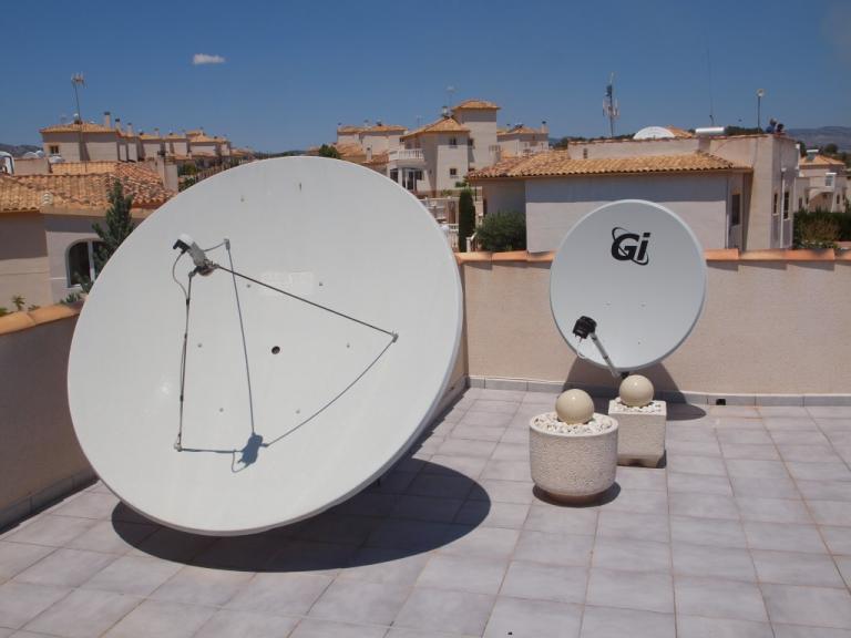

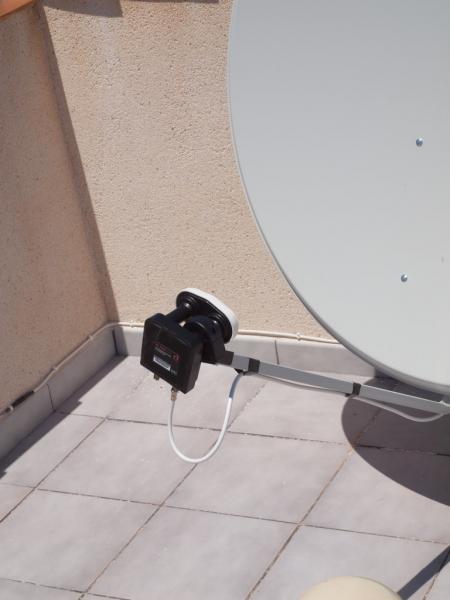

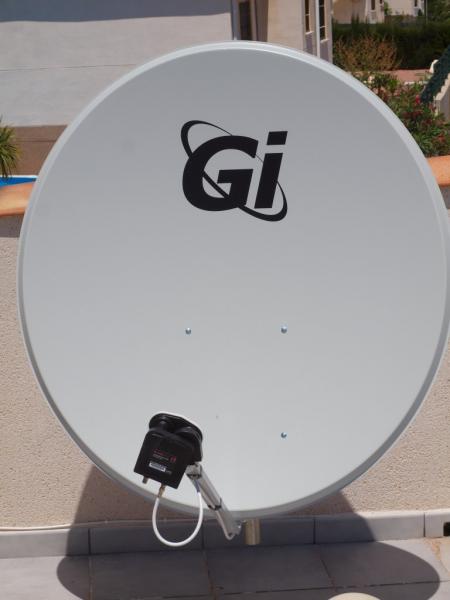

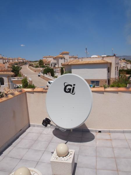

Bojangles Geplaatst: 17 februari 2015 Geplaatst: 17 februari 2015 Hallo, We hebben een dakappartement gekocht in Benalmadena (nabij Malaga in Spanje) en daar hangen 2 schotelantennes (een grote en een kleine). Ik zou graag via TV-Vlaanderen kijken naar mijn favoriete Vlaamse zenders. Hoe moet ik dat het best doen ? - Is het voldoende dat ik een universele ontvangstkop (Duo LNB 60) koop of heb ik ook een schotelantenne van TV-Vlaanderen zelf nodig ? - Moet ik dan nog een decoder bij TV-Vlaanderen kopen of kan ik die rechtstreeks op een geschikte TV aansluiten ? - Kan ik de hulp van technici in Spanje inroepen of hebben die mannen daar geen verstand van en probeer ik dat het best zelf (met vallen en opstaan, want ik heb er ook geen verstand van). Graag een reactie, jullie advies of ervaringen zijn welkom. Wie iemand kent die dat wil fixen voor ons (uiteraard tegen een billijke vergoeding) mag het mij gerust laten weten. Groeten, Bojangles

Sprietje Geplaatst: 17 februari 2015 Geplaatst: 17 februari 2015 Beste BojanglesWelkom op dit forumAan een schotel met duo-lnb van TV Vlaanderen heb je daar niets. Je hebt daar een schotel van 100cm breed nodig om de Astra 23,5 goed te kunnen ontvangen.Je kunt de antenne rechtstreeks op een TV aansluiten als die beschikt over een ingebouwde satelliettuner met DVB-S2.Dit is te herkennen aan een F-connector aansluiting naast de gewone antenneaansluiting, zie bijlage.Wel is het bij de meeste TV's met ingebouwde satellietontvanger zo, dat ze niet over een TV Vlaanderen fastscanfunctie beschikken, zeker niet als je die TV in Spanje koopt. Je zult dan bij zenderwijzigingen de zenders handmatig opnieuw in moeten scannen en deze in je favoriete volgorde moeten zetten.Als je de juiste losse satellietontvanger koopt, heeft die wel een fastscanfunctie en dat maakt het een stuk gemakkelijker. Nadeel van een losse ontvanger is wel dat je twee afstandsbedieningen hebt.

Kabeltje87 Geplaatst: 17 februari 2015 Geplaatst: 17 februari 2015 Om TV-Vlaanderen te ontvangen heb je: 1. ofwel een DVB-S2 compatible TV nodig. Bij deze TV moet je dan van TV-Vlaanderen een CI module met smartkaart kopen. Zie de problemen met kanalen selectie zoals Sprietje beschrijft 2. ofwel een ontvanger (box) van TV-Vlaanderen aanschaffen met smartkaart. Deze ontvangers zijn niet van de beste kwaliteit. Maar kunnen wss volstaan als vakantie toestel 3. ofwel een vrije ontvanger kopen (linux?) Bij deze box moet je dan van TV-Vlaanderen een CI module met smartkaart kopen. Bij allen moet U abboneren op een pakket van TV-Vlaanderen. Zolas reeds vermeld heb een grote schotel (100 cm) nodig om 23.5 te ontvangen. In principe volstaat dan 1 ontvangkop (LNB) wanneer de schotel uitgericht wordt op 23.5. Wil je ook 19.2 dan heb je 2 LNB's nodig plus een switch. In Belgie en Nederland bestaan er dubbele koppen voor 19.2 en 23.5 maar die werken niet in Spanje, omdat ten eerste de schotel groter is, en ten tweede de afstand tussen de satellieten anders is. Willy ~~Rytec Team~~ Vu+Uno4KSE / OpenPli en Maxytec-Multibox SE / OpenPli (mediaspeler) VU+ Duo / OpenPli en Synology NAS *All Rytec EPG POWERED*

Kabeltje87 Geplaatst: 17 februari 2015 Geplaatst: 17 februari 2015 Vraag eens na waar die twee schotels op uitgericht staan. En hoe die twee schotels gekoppeld zijn. Misschien heb je geluk. En staat er geen koppen (LNB's) op de schotel? Ik zou toch verwachten dat, dat erbij is. Want zonder kop is de schotel eigenlijk niks. Fastscan: Dat is een methode die ingebouwd is de ontvangers om een zenderlijst in te laden. TV-Vlaanderen heeft zo'n fastscan lijst op Astra 1 (19.2) en Astra 3 (23.5). Voordeel hiervan: de zenders zijn meteen gesorteerd. Zie maangehechte file Deze functie is beschikbaar in TV-Vlaanderen boxen en de Linux boxen. Ontvangst via internet: Dit zou mogelijk moeten zijn via illegale weg. Maar misschien toch ook via legale weg. Informeer U even bij Stievie. Je hebt wel een zeer goede internet verbinding nodig. En dat is in Spanje naar ik begrijp niet altijd het geval. Ook betwijfel ik of je de programma's dan op Uw TV kunt bekijken. Willy Zenderlijst_TV_VLAANDEREN.pdf ~~Rytec Team~~ Vu+Uno4KSE / OpenPli en Maxytec-Multibox SE / OpenPli (mediaspeler) VU+ Duo / OpenPli en Synology NAS *All Rytec EPG POWERED*

Kabeltje87 Geplaatst: 18 februari 2015 Geplaatst: 18 februari 2015 Of moet ik sowieso die schotel van TVV er bij nemen ? Neen. Je bent niet verplicht hun schotel te kopen. Een smartkaart wordt door TV-Vlaanderen (TVV) slechts verkocht in combinatie met een ontvanger of een CI module. En zoals Sprietje al zei: Je kunt met één schotel zowel Astra1 en Astra3 ontvangen (en nog wel enkele) maar wat je daarvoor nodig hebt is zeer afhankelijk van de schotel die je al hebt. We kunnen daar pas iets over zeggen (al kunnen we wel in het algemeen zeggen wat er nodig is - maar niet precies) als je kunt zeggen welke schotel er hangt. Willy ~~Rytec Team~~ Vu+Uno4KSE / OpenPli en Maxytec-Multibox SE / OpenPli (mediaspeler) VU+ Duo / OpenPli en Synology NAS *All Rytec EPG POWERED*
