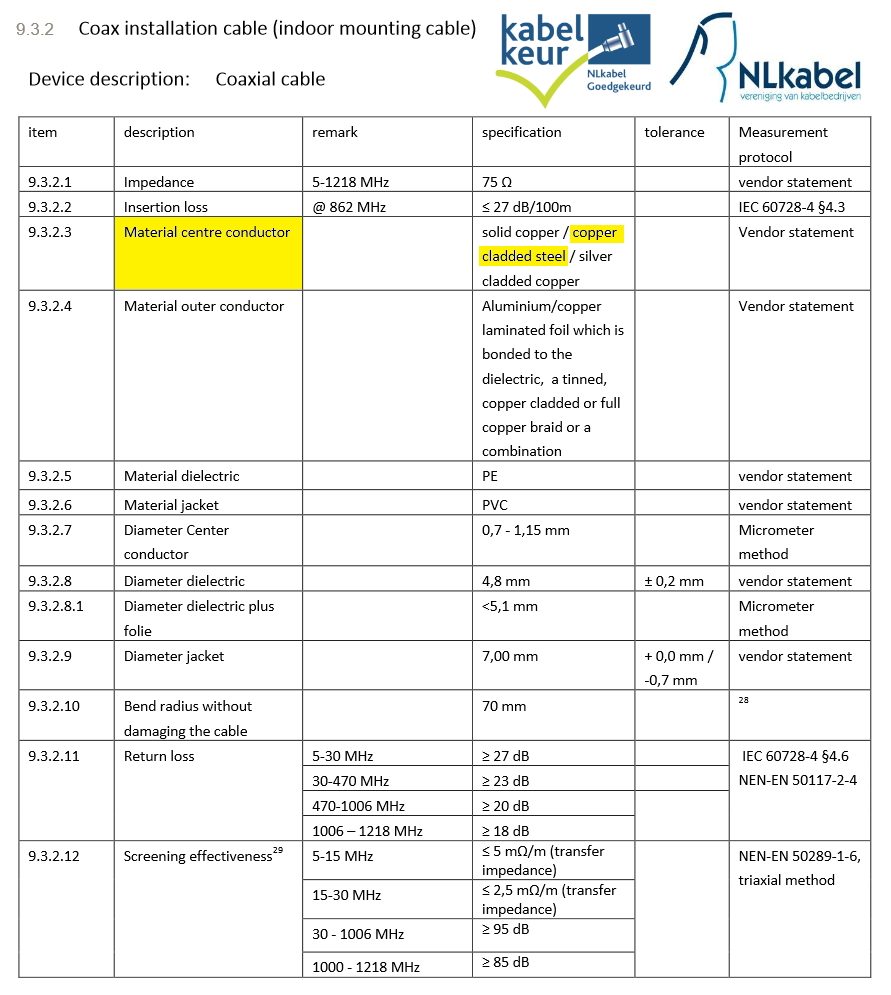

Edje schreef gisteren in bericht 33 dat hij Kabel Keur gecertificeerde coaxkabel had gekocht en dacht dat het dus goed was.
Daarop schreef ik in bericht 45:
"Dat er KabelKeur op staat, wil niets zeggen. Kabelkeur is een keurmerk voor kabel-tv en daar gaat geen voedingsspanning door de coax heen om de lnb's te voeden."
Ik heb de specificaties van het Kabel keurmerk van de coaxkabel eens in de bijlage toegevoegd.
Daar kun je duidelijk uit opmaken dat het hele kabelkeurmerk er is voor kabel-tv en niet voor satellietontvangst.
Om te beginnen zie je bovenaan dat de impedancie van de kabel alleen maar 75Ohm moet zijn in het gebied van 5-1218MHz en dat de kabelverliezen niet meer mogen zijn dan 27dB/100m bij 862MHz.
Hieraan zie je al dat dit geen waardes zijn voor satellietontvangst want daar worden frequenties in de coaxkabel gebruikt tot 2150MHz.
Ook zien we dat de middenader van de coaxkabel gemaakt mag zijn van verkopert ijzerdraad "Copper Cladded Steel" ofwel CCS.
Dit is bij satellietontvangst uit den boze omdat ijzerdraad te veel electrische weerstand heeft waardoor de lnb's een te lage voedingsspanning krijgen en niet of niet goed meer schakelen. Dit geldt zeker ook voor de diseqc-switches en rotors.
Al met al heb je met satellietontvangst weinig aan het Kabel keurmerk.
Klik even op de bijlage om het beeld groter te krijgen.
