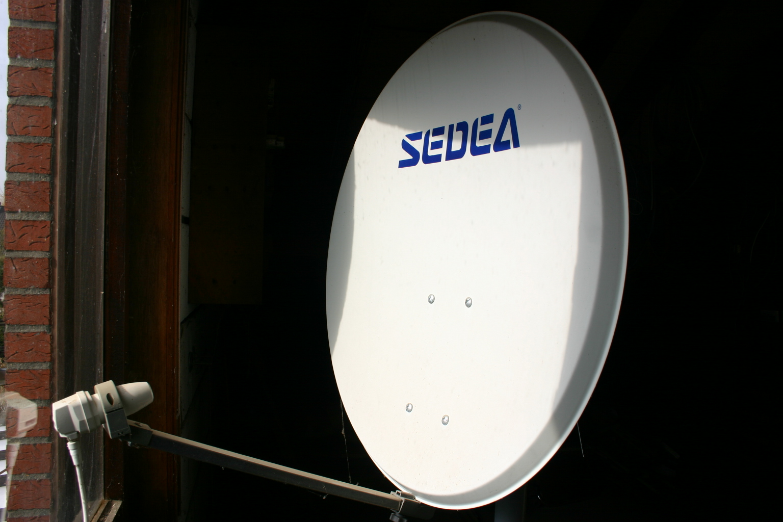

astro iris Geplaatst: 6 maart 2015 Geplaatst: 6 maart 2015 Ik heb de laatste dagen de evaluatie van de sun outage bekeken en vandaag was er dus geen uitval meer, alleen op de 11914 H nog even wat blokjes. Die blokje heb ik anders wel vaker omdat mijn schotel in een voorlopige opstelling staat achter raam en dat is niet helemaal optimaal, zoals ik nu gemerkt heb. Hierbij heb ik foto gepost van mijn opstelling en die is genomen op het moment dat de zon nu pal in het brandpunt staat (rond 11u30) Zoals je ziet heb ik aan de zijkant 2 schaduwbanden van een 6cm. bovenaan echter heb ik een schaduwband van 18 cm. Ik kan de schotel nog 18 cm laten zakken zodat ik nog boven- of onderaan schaduwbanden heb. Nu de vraag voor de kenners op de lijst hier, als ik de schotel 18cm zak, zal mijn signaal dan nog gevoelig verbeteren? Het gaat hier over een schotel van 80cm met een Alps LNB.
Sprietje Geplaatst: 6 maart 2015 Auteur Geplaatst: 6 maart 2015 (aangepast) Je gaat zeker 16% meer signaal krijgen en als je dan ook nog een Inverto Black Ultra neemt, heb je waarschijnlijk 40% meer signaal.Wanneer heb je die foto genomen? Vandaag? 6 maart 2015 aangepast door Sprietje
astro iris Geplaatst: 6 maart 2015 Geplaatst: 6 maart 2015 Ja, deze foto heb ik vandaag om 11u30 gemaakt.
Sprietje Geplaatst: 6 maart 2015 Auteur Geplaatst: 6 maart 2015 De zon stond vandaag op een elevatie van 30,31 graden, de Astra 23,5 satelliet heeft in Ieper een elevatie van 28,65 graden. Dat is een verschil van 1,66 graden.Zoals ik zie staat de schotel ongeveer 65cm achter de ramen. Die 1,66 graden verschil levert dan 2,5cm verschil uit. Dus die 16% zal waarschijnlijk 14% opleveren en met een Inverto Black Ultra 35%.

astro iris Geplaatst: 6 maart 2015 Geplaatst: 6 maart 2015 Als ik alles goed begrijp, schotel een 18 cm naar beneden schuiven en een Inverto Black Ultra lnb zou mij 35% winst opleveren. Ik heb nu een signaal kwaliteit van 62% , dat zou dan 82% moeten worden. Of is dat te optimistisch gerekend?
