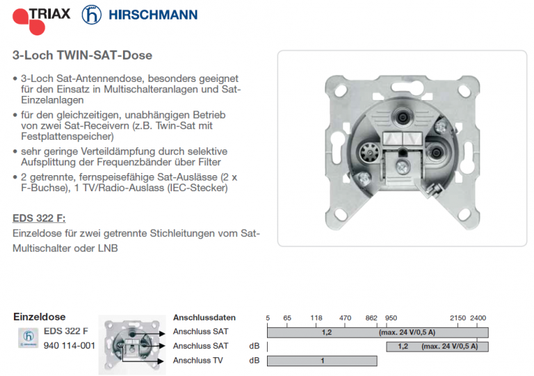

fingie Geplaatst: 6 maart 2015 Auteur Geplaatst: 6 maart 2015 Ok, dan ga ik de dozen wel met 2 kabels aansluiten. Ga me nu eens verdiepen in multiswitches en een goede schotel waarmee 4 sat's te ontvangen zijn. Suggesties?

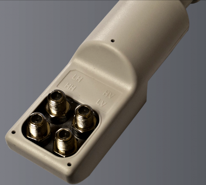

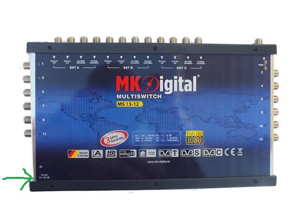

fingie Geplaatst: 31 maart 2015 Auteur Geplaatst: 31 maart 2015 We zijn ingetrokken in de nieuwe woning en had voor nu de oude schotel nog even op het dak gezet in afwachting van goed weer voor het afstellen van de nieuwe installatie. Helaas, de storm van vandaag heeft de huidige schotel gesloopt. Naast dat hij een beetje verdraaid was (met tegelvoet en al), is de LNB houder afgebroken... Deze schotel was een budget ding van 2 tientjes en heeft het 13 jaar volgehouden, valt dus nog mee. Omdat TV hier in huis niet gemist kan worden moet ik morgen een nieuwe schotel halen. Dat wordt de Maximum E-85. De LNB van de huidige schotel (Megasat quad LNB) kan ik denk ik nog wel gebruiken, die is nog niet zo oud. Deze zal ik op Astra 3 stellen. Als ik eerdere berichten goed begrijp kan ik voor de 2 andere posities normale (lees, niet die smalle) LNB's gebruiken. In afwachting van beter weer wil ik dan later de installatie uitbreiden met 2 extra LNB's. 1 voor Astra 1 en 1 voor Astra 2. Hotbird is komen te vervallen. Dit wil ik aansluiten op de aansluitingen in huis via een EMP 13/12 multiswitch. Hoe kan ik morgen eea het beste afstellen, in verband met het weer wil ik zo kort mogelijk op het dak zijn. Dat ik de smalle LNB nu op Astra 3 zet maakt het gemakkelijk om straks 1 en 2 toe te voegen. Hoe kan ik de schotel het beste instellen voor mijn locatie (Voorburg)? Nu zal ik enkel deze ene LNB direct op de ontvanger aansluiten, op een later moment komen de switch en andere LNB's erbij. Ik zou het wel fijn vinden om het nu al zo goed als mogelijk in te stellen zodat het bij wijze van spreken enkel een kwestie is van LNB's monteren en kabels aansluiten.

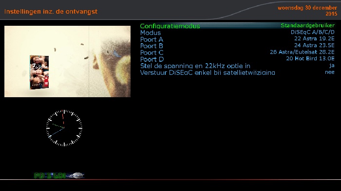

fingie Geplaatst: 29 december 2015 Auteur Geplaatst: 29 december 2015 Beste fingie Als jij in Voorburg een E85-schotel wilt afstellen voor de Astra 19,2, 23,5 en 28,2, dan moet je die als volgt afstellen: Stel de schotelskew in op 102,6graden, d.w.z. dat de schotel 12,6 graden schuin gezet moet worden. Stel de lnb voor de Astra 23,5 precies in het midden. de afstanden tussen de lnb's moeten als volgt afgesteld worden: tussen de Astra 19,2 en Astra 23,5 is 52mm tussen de Astra 23,5 en Astra 28,2 is 54mm d.w.z. aan de voorzijde gemeten op de kap van kuiltje tot kuiltje. Stel de elevatie van de schotel in op 27,9 graden om de Astra 23,5 te vinden. Tja, en gezien de afstanden zie je dat je geen gebruik kunt maken van lnb's met een kop van 60mm. Ik vind het geen goed idee om de smalle lnb voor de Astra 23,5 te gebruiken, de satelliet die juist het meeste signaal moet hebben. Ik zou er dus voor kiezen om voor de Astra 23,5 een Inverto Black Premium Quattro te nemen en voor de twee buitenste lnb's de ALPS-Quattro. Eindelijk heb ik gelegenheid om alles aan te sluiten. Astra 23,5 zat al een tijdje aangesloten en heb nu de multiswitch aangesloten en probeer Astra 19,2 en 28,2 te ontvangen. Helaas heb ik daar minder succes mee... Na het ophangen van de multiswitch heb ik de LNB van Astra 23,5 vervangen door een Quattro LNB. Gelijk had ik op de NL zenders een signaal van 100% bij 16,2dB volgens mijn ontvanger (VU Ultimo). Dit was met de oude quad LNB iets minder. Het lijkt er dus op dat deze nagenoeg perfect uitgericht staat. Vervolgens heb ik (vanaf achterzijde schotel gezien) links de lnb voor Astra 19,2 geplaatst en rechts die voor Astra 28,2. Van beiden krijg ik geen enkel signaal binnen. Ook niet als ik de LNB's voorzichtig heen en weer schuif op de rail. Het lijkt mij dat als het signaal van 23,5 optimaal is dat de schotel correct is afgesteld en het een kwestie zou moeten zijn van lnb op de rail plaatsen en schuiven tot er een goed signaal is. Uiteraard heb ik de tunerconfiguratie gecontroleerd en op disecq A staat Astra 19,2, op B staat 23,5 en op C staat 28,2. Dit komt overeen met de bekabeling naar de LNB's. Ter illustratie een paar foto's van de afstelling van de schotel Wat is het beste om dit aan te pakken en wel beeld te krijgen via de 2 andere LNB's?

fingie Geplaatst: 30 december 2015 Auteur Geplaatst: 30 december 2015 (aangepast) Beste fingie Je moet er toch echt op letten dat alle lnb's precies naar het midden van de schotel gericht zijn anders ga je veel signaal verliezen. Als de rail op de berekende schuinte staat ingesteld en de afstanden van de lnb's ook, dan maakt het niet uit of je de schotel nu richt op de Astra 19,2 of 23,5. Ook over de elevatie moet je je geen zorgen maken als die iets afwijkt met dat ik je opgegeven heb. Wel is het belangrijk dat de satelliet waar je de schotel als eerste op uitricht, dit ook 100% goed moet zijn anders staan de andere lnb's ook niet goed. Als je satellietontvanger al 100% signaalkwaliteit aangeeft, dan kun je de schotel natuurlijk nooit optimaal afstellen. Hang dan een vochtige zeem over de lnb's zodat de signaalkwaliteit zakt naar 75 of 80%. Ik ben na een dag uitproberen iets verder, maar heb nog niet het volledige gewenste resultaat... Als eerste heb ik vanmorgen de houder voor de LNB's waterpas gezet zoals aangegeven. Het verschil was minimaal, maar toch een klein beetje versteld. Vervolgens heb ik de LNB's voor 19,2 en 28,5 opnieuw in de houder gezet. Helaas geen effect. 23,5 bleef perfect, maar de andere posities gaven niets als ik afstemde op BVN of BBC. Totdat, ik per ongeluk de verkeerde zender uit de zenderlijst selecteerde en op de 28,5 ineens wel beeld had. Maar, BBC deed het niet... Zelfde gedaan op de 19,2. Daar had ik ineens ook zenders die het wel deden, maar BVN niet. Na veel uitproberen tot de conclusie gekomen dat de hoge banden op de LNB's geen signaal geven... En laten daar nu net BBC en BVN zitten (als ik het goed heb)... Om dit te controleren heb ik een disecq tester geïnstalleerd op mijn ontvanger (ondanks dat er wisselende betrouwbaarheid gegeven werd aan die app). En wat zegt die, op geen enkele hoge band heb ik signaal op de 19,2 en 28,5 positie... Op de 23,5 positie heb ik een fail op de lage band (V): ***************************************** Orbital position 192: ***************************************** 19.2E Astra 1KR/1L/1M/1N Ku Band, Low Band, V: Tested 1 transponders 1 (100 %) transponders succeeded 0 (0 %) transponders failed Successfully tuned transponders' previous planes: No transponder tuned ==> 19.2E Astra 1KR/1L/1M/1N Ku Band, Low Band, V ------------------------------------------------ complete transponderlist: (10729, 22000, 1, 2, 2, 192, 1, 2, 0, 2, -1, -1) -- {'tuner_signal_quality': 26378, 'tuner_bit_error_rate': 0, 'tuner_locked': 1, 'tuner_state': 'LOCKED', 'tuner_signal_power': 52416, 'tuner_signal_quality_db': 644, 'tuner_synced': 1} ----------------------------------------------------- 19.2E Astra 1KR/1L/1M/1N Ku Band, Low Band, H: Tested 1 transponders 1 (100 %) transponders succeeded 0 (0 %) transponders failed Successfully tuned transponders' previous planes: 19.2E Astra 1KR/1L/1M/1N Ku Band, Low Band, V ==> 19.2E Astra 1KR/1L/1M/1N Ku Band, Low Band, H ------------------------------------------------ complete transponderlist: (10744, 22000, 0, 0, 2, 192, 0, 1, 0, 2, -1, -1) -- {'tuner_signal_quality': 43909, 'tuner_bit_error_rate': 0, 'tuner_locked': 1, 'tuner_state': 'LOCKED', 'tuner_signal_power': 52416, 'tuner_signal_quality_db': 1072, 'tuner_synced': 1} ----------------------------------------------------- 19.2E Astra 1KR/1L/1M/1N Ku Band, High Band, H: Tested 3 transponders 0 (0 %) transponders succeeded 3 (100 %) transponders failed The 3 unsuccessful tuning attempts failed for the following reasons: tune_failed: 3 transponders failed tune_failed previous planes: 19.2E Astra 1KR/1L/1M/1N Ku Band, Low Band, H ==> 19.2E Astra 1KR/1L/1M/1N Ku Band, High Band, H (10744, 22000, 0, 0, 2, 192, 0, 1, 0, 2, -1, -1) ==> (11720, 27500, 0, 9, 2, 192, 1, 1, 0, 2, -1, -1) 19.2E Astra 1KR/1L/1M/1N Ku Band, High Band, H ==> 19.2E Astra 1KR/1L/1M/1N Ku Band, High Band, H (11720, 27500, 0, 9, 2, 192, 1, 1, 0, 2, -1, -1) ==> (11758, 27500, 0, 9, 2, 192, 1, 1, 0, 2, -1, -1) 19.2E Astra 1KR/1L/1M/1N Ku Band, High Band, H ==> 19.2E Astra 1KR/1L/1M/1N Ku Band, High Band, H (11758, 27500, 0, 9, 2, 192, 1, 1, 0, 2, -1, -1) ==> (11836, 27500, 0, 0, 2, 192, 0, 1, 0, 2, -1, -1) ------------------------------------------------ complete transponderlist: (11720, 27500, 0, 9, 2, 192, 1, 1, 0, 2, -1, -1) -- {'tuner_signal_quality': 0, 'tuner_bit_error_rate': 0, 'tuner_locked': 0, 'tuner_state': 'FAILED', 'tuner_signal_power': 0, 'tuner_signal_quality_db': 0, 'tuner_synced': 0} (11758, 27500, 0, 9, 2, 192, 1, 1, 0, 2, -1, -1) -- {'tuner_signal_quality': 0, 'tuner_bit_error_rate': 0, 'tuner_locked': 0, 'tuner_state': 'FAILED', 'tuner_signal_power': 0, 'tuner_signal_quality_db': 0, 'tuner_synced': 0} (11836, 27500, 0, 0, 2, 192, 0, 1, 0, 2, -1, -1) -- {'tuner_signal_quality': 0, 'tuner_bit_error_rate': 0, 'tuner_locked': 0, 'tuner_state': 'FAILED', 'tuner_signal_power': 0, 'tuner_signal_quality_db': 0, 'tuner_synced': 0} ----------------------------------------------------- 19.2E Astra 1KR/1L/1M/1N Ku Band, High Band, V: Tested 3 transponders 0 (0 %) transponders succeeded 3 (100 %) transponders failed The 3 unsuccessful tuning attempts failed for the following reasons: tune_failed: 3 transponders failed tune_failed previous planes: 19.2E Astra 1KR/1L/1M/1N Ku Band, High Band, H ==> 19.2E Astra 1KR/1L/1M/1N Ku Band, High Band, V (11836, 27500, 0, 0, 2, 192, 0, 1, 0, 2, -1, -1) ==> (11739, 27500, 1, 0, 2, 192, 0, 1, 0, 2, -1, -1) 19.2E Astra 1KR/1L/1M/1N Ku Band, High Band, V ==> 19.2E Astra 1KR/1L/1M/1N Ku Band, High Band, V (11739, 27500, 1, 0, 2, 192, 0, 1, 0, 2, -1, -1) ==> (11778, 27500, 1, 0, 2, 192, 0, 1, 0, 2, -1, -1) 19.2E Astra 1KR/1L/1M/1N Ku Band, High Band, V ==> 19.2E Astra 1KR/1L/1M/1N Ku Band, High Band, V (11778, 27500, 1, 0, 2, 192, 0, 1, 0, 2, -1, -1) ==> (11817, 29700, 1, 4, 2, 192, 1, 1, 0, 2, -1, -1) ------------------------------------------------ complete transponderlist: (11739, 27500, 1, 0, 2, 192, 0, 1, 0, 2, -1, -1) -- {'tuner_signal_quality': 0, 'tuner_bit_error_rate': 0, 'tuner_locked': 0, 'tuner_state': 'FAILED', 'tuner_signal_power': 0, 'tuner_signal_quality_db': 0, 'tuner_synced': 0} (11778, 27500, 1, 0, 2, 192, 0, 1, 0, 2, -1, -1) -- {'tuner_signal_quality': 0, 'tuner_bit_error_rate': 0, 'tuner_locked': 0, 'tuner_state': 'FAILED', 'tuner_signal_power': 0, 'tuner_signal_quality_db': 0, 'tuner_synced': 0} (11817, 29700, 1, 4, 2, 192, 1, 1, 0, 2, -1, -1) -- {'tuner_signal_quality': 0, 'tuner_bit_error_rate': 0, 'tuner_locked': 0, 'tuner_state': 'FAILED', 'tuner_signal_power': 0, 'tuner_signal_quality_db': 0, 'tuner_synced': 0} ----------------------------------------------------- ***************************************** Orbital position 235: ***************************************** 23.5E Astra 3B, Low Band, V: Tested 3 transponders 0 (0 %) transponders succeeded 3 (100 %) transponders failed The 3 unsuccessful tuning attempts failed for the following reasons: tune_failed: 3 transponders failed tune_failed previous planes: 19.2E Astra 1KR/1L/1M/1N Ku Band, High Band, V ==> 23.5E Astra 3B, Low Band, V (11817, 29700, 1, 4, 2, 192, 1, 1, 0, 2, -1, -1) ==> (11676, 1410, 1, 8, 2, 235, 1, 1, 0, 2, -1, -1) 23.5E Astra 3B, Low Band, V ==> 23.5E Astra 3B, Low Band, V (11676, 1410, 1, 8, 2, 235, 1, 1, 0, 2, -1, -1) ==> (11678, 1024, 1, 2, 2, 235, 1, 2, 0, 2, -1, -1) 23.5E Astra 3B, Low Band, V ==> 23.5E Astra 3B, Low Band, V (11678, 1024, 1, 2, 2, 235, 1, 2, 0, 2, -1, -1) ==> (11679, 1024, 1, 2, 2, 235, 1, 2, 0, 2, -1, -1) ------------------------------------------------ complete transponderlist: (11676, 1410, 1, 8, 2, 235, 1, 1, 0, 2, -1, -1) -- {'tuner_signal_quality': 0, 'tuner_bit_error_rate': 0, 'tuner_locked': 0, 'tuner_state': 'FAILED', 'tuner_signal_power': 0, 'tuner_signal_quality_db': 0, 'tuner_synced': 0} (11678, 1024, 1, 2, 2, 235, 1, 2, 0, 2, -1, -1) -- {'tuner_signal_quality': 0, 'tuner_bit_error_rate': 0, 'tuner_locked': 0, 'tuner_state': 'FAILED', 'tuner_signal_power': 0, 'tuner_signal_quality_db': 0, 'tuner_synced': 0} (11679, 1024, 1, 2, 2, 235, 1, 2, 0, 2, -1, -1) -- {'tuner_signal_quality': 0, 'tuner_bit_error_rate': 0, 'tuner_locked': 0, 'tuner_state': 'FAILED', 'tuner_signal_power': 0, 'tuner_signal_quality_db': 0, 'tuner_synced': 0} ----------------------------------------------------- 23.5E Astra 3B, High Band, H: Tested 1 transponders 1 (100 %) transponders succeeded 0 (0 %) transponders failed Successfully tuned transponders' previous planes: 23.5E Astra 3B, Low Band, V ==> 23.5E Astra 3B, High Band, H ------------------------------------------------ complete transponderlist: (11720, 28200, 0, 4, 2, 235, 1, 2, 0, 2, -1, -1) -- {'tuner_signal_quality': 44523, 'tuner_bit_error_rate': 0, 'tuner_locked': 1, 'tuner_state': 'LOCKED', 'tuner_signal_power': 52416, 'tuner_signal_quality_db': 1087, 'tuner_synced': 1} ----------------------------------------------------- 23.5E Astra 3B, High Band, V: Tested 1 transponders 1 (100 %) transponders succeeded 0 (0 %) transponders failed Successfully tuned transponders' previous planes: 23.5E Astra 3B, High Band, H ==> 23.5E Astra 3B, High Band, V ------------------------------------------------ complete transponderlist: (11739, 27500, 1, 2, 2, 235, 1, 2, 0, 2, -1, -1) -- {'tuner_signal_quality': 44032, 'tuner_bit_error_rate': 0, 'tuner_locked': 1, 'tuner_state': 'LOCKED', 'tuner_signal_power': 52416, 'tuner_signal_quality_db': 1075, 'tuner_synced': 1} ----------------------------------------------------- ***************************************** Orbital position 282: ***************************************** 28.2E Astra 2E/2F/2G, High Band, V: Tested 3 transponders 0 (0 %) transponders succeeded 3 (100 %) transponders failed The 3 unsuccessful tuning attempts failed for the following reasons: tune_failed: 3 transponders failed tune_failed previous planes: 23.5E Astra 3B, High Band, V ==> 28.2E Astra 2E/2F/2G, High Band, V (11739, 27500, 1, 2, 2, 235, 1, 2, 0, 2, -1, -1) ==> (11739, 29500, 1, 3, 2, 282, 1, 1, 0, 2, -1, -1) 28.2E Astra 2E/2F/2G, High Band, V ==> 28.2E Astra 2E/2F/2G, High Band, V (11739, 29500, 1, 3, 2, 282, 1, 1, 0, 2, -1, -1) ==> (11856, 29500, 1, 3, 2, 282, 1, 1, 0, 2, -1, -1) 28.2E Astra 2E/2F/2G, High Band, V ==> 28.2E Astra 2E/2F/2G, High Band, V (11856, 29500, 1, 3, 2, 282, 1, 1, 0, 2, -1, -1) ==> (11895, 27500, 1, 0, 2, 282, 0, 1, 0, 2, -1, -1) ------------------------------------------------ complete transponderlist: (11739, 29500, 1, 3, 2, 282, 1, 1, 0, 2, -1, -1) -- {'tuner_signal_quality': 0, 'tuner_bit_error_rate': 0, 'tuner_locked': 0, 'tuner_state': 'FAILED', 'tuner_signal_power': 0, 'tuner_signal_quality_db': 0, 'tuner_synced': 0} (11856, 29500, 1, 3, 2, 282, 1, 1, 0, 2, -1, -1) -- {'tuner_signal_quality': 0, 'tuner_bit_error_rate': 0, 'tuner_locked': 0, 'tuner_state': 'FAILED', 'tuner_signal_power': 0, 'tuner_signal_quality_db': 0, 'tuner_synced': 0} (11895, 27500, 1, 0, 2, 282, 0, 1, 0, 2, -1, -1) -- {'tuner_signal_quality': 0, 'tuner_bit_error_rate': 0, 'tuner_locked': 0, 'tuner_state': 'FAILED', 'tuner_signal_power': 0, 'tuner_signal_quality_db': 0, 'tuner_synced': 0} ----------------------------------------------------- 28.2E Astra 2E/2F/2G, Low Band, V: Tested 1 transponders 1 (100 %) transponders succeeded 0 (0 %) transponders failed Successfully tuned transponders' previous planes: 28.2E Astra 2E/2F/2G, High Band, V ==> 28.2E Astra 2E/2F/2G, Low Band, V ------------------------------------------------ complete transponderlist: (10729, 22000, 1, 0, 2, 282, 0, 1, 0, 2, -1, -1) -- {'tuner_signal_quality': 27279, 'tuner_bit_error_rate': 0, 'tuner_locked': 1, 'tuner_state': 'LOCKED', 'tuner_signal_power': 52416, 'tuner_signal_quality_db': 666, 'tuner_synced': 1} ----------------------------------------------------- 28.2E Astra 2E/2F/2G, High Band, H: Tested 1 transponders 1 (100 %) transponders succeeded 0 (0 %) transponders failed Successfully tuned transponders' previous planes: 28.2E Astra 2E/2F/2G, Low Band, V ==> 28.2E Astra 2E/2F/2G, High Band, H ------------------------------------------------ complete transponderlist: (11720, 29500, 0, 6, 2, 282, 1, 1, 0, 2, -1, -1) -- {'tuner_signal_quality': 860, 'tuner_bit_error_rate': 0, 'tuner_locked': 1, 'tuner_state': 'LOCKED', 'tuner_signal_power': 0, 'tuner_signal_quality_db': 21, 'tuner_synced': 1} ----------------------------------------------------- 28.2E Astra 2E/2F/2G, Low Band, H: Tested 1 transponders 1 (100 %) transponders succeeded 0 (0 %) transponders failed Successfully tuned transponders' previous planes: 28.2E Astra 2E/2F/2G, High Band, H ==> 28.2E Astra 2E/2F/2G, Low Band, H ------------------------------------------------ complete transponderlist: (10714, 22000, 0, 0, 2, 282, 0, 1, 0, 2, -1, -1) -- {'tuner_signal_quality': 41820, 'tuner_bit_error_rate': 0, 'tuner_locked': 1, 'tuner_state': 'LOCKED', 'tuner_signal_power': 52416, 'tuner_signal_quality_db': 1021, 'tuner_synced': 1} ----------------------------------------------------- Dus, ik heb alle bekabeling voor met name de falende banden gecontroleerd, maar niets raars gevonden. Al deze kabels los gemaakt, connectoren gecontroleerd etc en weer vast gezet. Uiteraard zonder resultaat. Het lijkt mij daarom dat dit niet veel meer te maken heeft met de afstelling van de schotel/lnb, maar eerder met de multiswitch (MK-Digital MS 13-12) of instellingen van de ontvanger (VU Ultimo met OpenPLI). Vele opties geprobeerd in de tuner configuratie, maar helaas, wederom geen succes. Wat zie ik over het hoofd?? Wie kan me verder helpen? 30 december 2015 aangepast door fingie
