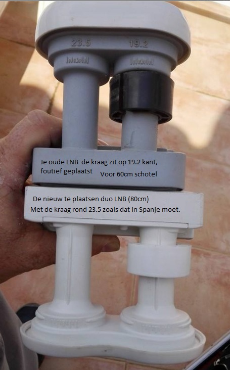

on4kkp Geplaatst: 5 april 2015 Geplaatst: 5 april 2015 Neem eens een 4.3 grd duo LNB voor 80cm schotel, de spacing is veel groter, hier in spanje word vaak de 60 cm schotel vervangen door een 80cm versie, maar de duo LNB blijkt dan niet geschikt te zijn, hier in spanje moet ook de feedhorn van 23.5 ingeklemt zitten. ik zie dit probleem vaak op mijn interventies, ik kan hier geen foto plaatsen zodat je dat direct kunt zien,
Johan45 Geplaatst: 6 april 2015 Geplaatst: 6 april 2015 ik kan hier geen foto plaatsen zodat je dat direct kunt zien, Een foto plaatsen kan wel. Maak gebruik van de Gebruik volledige editor knop. Zit naast Bericht plaatsen. Vult u rustig aan !!!
on4kkp Geplaatst: 6 april 2015 Geplaatst: 6 april 2015 Hier zie je het verschil tussen een 4.3 grd duo LNB voor 60 en 80cm schotel Greetz ing Berry van der Looij
Sprietje Geplaatst: 6 april 2015 Geplaatst: 6 april 2015 Tja grappig hè.Bij een 4,3 graden duo-lnb staan de koppen 38mm van elkaar voor een 60cm-schotel.Bij een 80-85cm-schotel moeten de koppen van een 4,3 graden duo-lnb dan ook 83,5/60x38= 53mm van elkaar af staan en dat is dan ook het geval.In Zuid-Spanje waar je nog een grotere schotel nodig hebt en waar de ontvangsthoek ook groter is dan in Nederland, gebruik je een 6 graden monoblock waarvan de koppen 65mm uit elkaar staan voor de ontvangst van de Astra 19,2 en 23,5. Zo eenvoudig is het.

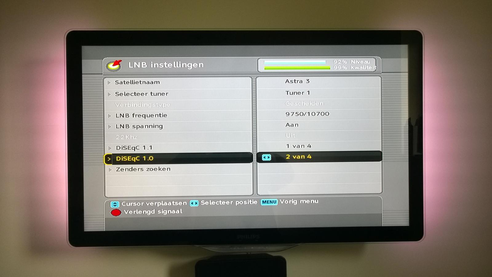

HerbieS Geplaatst: 7 april 2015 Auteur Geplaatst: 7 april 2015 A33, opnieuw bedankt voor alle tijd die je erin hebt gestoken om mij proberen te helpen. Met het mooie weer deze week in het vooruitzicht klim ik graag nog eens op het dak en probeer je adviezen uit. Groetjes Herbie S Inderdaad de LNB afstand tussen Astra 1 en Astra 2 was 9cm, daarmee kon ik nog net de TV SD zenders op Astra 1 en ook de FTA op Astra 2 ontvangen. En ik moest inderdaad de switch in de software van de ontvanger voor Astra 2 op (2 van 4) zetten stond op (1 van 4). Heb nu de duo lnb al in de houder van Astra 2 geplaatst, de zenders van Astra 2 blijven ongewijzigd en ga nu de boel uitlijnen voor Astra 3. Hou je op de hoogte.
HerbieS Geplaatst: 7 april 2015 Auteur Geplaatst: 7 april 2015 Blijkbaar staat de Diseqc switch in de ontvanger niet juist en wordt het signaal van Astra 2 weergegeven als Astra 3, kan iemand mij adviseren hoe de instellingen voor DisEqC 1.1 en 1.0 dienen te zijn voor Astra 2 en Astra 3? Tevens als ik zenders ga zoeken dient pilot en netwerk dan op aan te staan of maakt dat weinig uit?
Oplossing a33 Geplaatst: 7 april 2015 Oplossing Geplaatst: 7 april 2015 (aangepast) @herbie: De naam van de satelliet op je scherm maakt niets uit. Of dat Astra 2 is of Pietje Puk of Florence Nightingale dat maakt niet uit. Van belang is dat je 'een' satellietnaam koppelt aan een diseqc-positie. Zie: de lnb waarop staat 19,2 wordt die voor 23oost, en heeft dan diseqc 1 of A de lnb waarop staat 23,5 wordt dan die voor 28oost, en heeft diseqc 2 of B Dat moet je dan ook zo instellen op je ontvanger. Als je de naam wel netjes wilt hebben om niet in de war te komen, moet je eerst de satelliet opzoeken met de naam Astra2, en daar dan de juiste diseqc-specificatie opgeven. En idem voor Astra3, natuurlijk. Met een duo-LNB: Diseqc 1.1 moet op OFF (wordt namelijk niet gebruikt. Als je iets anders invult, wordt dat toch niet uitgevoerd.) Diseqc 1.0 is dan dus 1 van 4 voor 23oost (op de kop van 19,2); en 2 van 4 voor 28oost (op de kop van 23,5). NB Voor een gewone universele LNB moet je de waarden 9750/10600 gebruiken (i.p.v. 10700). Anders geeft je ontvanger bij de hogere frequenties lagere frequentiewaarden aan, dan feitelijk juist zijn. En dat leidt natuurlijk ook tot verwarring (al wordt het beeld op je TV er niet anders van...) Pilot weet ik niet waar dat op slaat. Netwerk AAN, betekent dat hij ook op andere transponders gaat zoeken die gekoppeld zijn aan de transponder die je voor het 'zoeken' gebruikt. Bijvoorbeeld als je op een CanalDigitaal-transponder zoekt, zal hij ook de andere CD-transponders gaan inladen. Heb je ook de optie 'blind scan'? Die zoekt namelijk de hele satelliet af! Andere scan-functies zoeken meestal alleen de transponderlijst af, die al in je ontvanger zit. Da's niet handig als je nieuwe zenders zoekt, en een oude tranponderlijst hebt.... groet, A33 7 april 2015 aangepast door a33 Tip: Als je reageert op een post, geef dan altijd een citaat van de (gehele) post waar je op reageert. Sommige leden kunnen namelijk hun oorspronkelijke posts achteraf nog wijzigen, en wel veel langer dan de sinds jaar en dag in de huisregels (voor alle leden) vermelde periode van 30 minuten. Dat dat inbreuk doet aan de continuïteit van de foruminhoud, en een ongelijk speelveld creëert, wordt kennelijk (helaas) niet belangrijk geacht.
HerbieS Geplaatst: 7 april 2015 Auteur Geplaatst: 7 april 2015 @herbie: De naam van de satelliet op je scherm maakt niets uit. Of dat Astra 2 is of Pietje Puk of Florence Nightingale dat maakt niet uit. Van belang is dat je 'een' satellietnaam koppelt aan een diseqc-positie. Zie: Als je de naam wel netjes wilt hebben om niet in de war te komen, moet je eerst de satelliet opzoeken met de naam Astra2, en daar dan de juiste diseqc-specificatie opgeven. En idem voor Astra3, natuurlijk. Met een duo-LNB: Diseqc 1.1 moet op OFF (wordt namelijk niet gebruikt. Als je iets anders invult, wordt dat toch niet uitgevoerd.) Diseqc 1.0 is dan dus 1 van 4 voor 23oost (op de kop van 19,2); en 2 van 4 voor 28oost (op de kop van 23,5). NB Voor een gewone universele LNB moet je de waarden 9750/10600 gebruiken (i.p.v. 10700). Anders geeft je ontvanger bij de hogere frequenties lagere frequentiewaarden aan, dan feitelijk juist zijn. En dat leidt natuurlijk ook tot verwarring (al wordt het beeld op je TV er niet anders van...) Pilot weet ik niet waar dat op slaat. Netwerk AAN, betekent dat hij ook op andere transponders gaat zoeken die gekoppeld zijn aan de transponder die je voor het 'zoeken' gebruikt. Bijvoorbeeld als je op een CanalDigitaal-transponder zoekt, zal hij ook de andere CD-transponders gaan inladen. Heb je ook de optie 'blind scan'? Die zoekt namelijk de hele satelliet af! Andere scan-functies zoeken meestal alleen de transponderlijst af, die al in je ontvanger zit. Da's niet handig als je nieuwe zenders zoekt, en een oude tranponderlijst hebt.... groet, A33
HerbieS Geplaatst: 7 april 2015 Auteur Geplaatst: 7 april 2015 @herbie: De naam van de satelliet op je scherm maakt niets uit. Of dat Astra 2 is of Pietje Puk of Florence Nightingale dat maakt niet uit. Van belang is dat je 'een' satellietnaam koppelt aan een diseqc-positie. Zie: Als je de naam wel netjes wilt hebben om niet in de war te komen, moet je eerst de satelliet opzoeken met de naam Astra2, en daar dan de juiste diseqc-specificatie opgeven. En idem voor Astra3, natuurlijk. Met een duo-LNB: Diseqc 1.1 moet op OFF (wordt namelijk niet gebruikt. Als je iets anders invult, wordt dat toch niet uitgevoerd.) Diseqc 1.0 is dan dus 1 van 4 voor 23oost (op de kop van 19,2); en 2 van 4 voor 28oost (op de kop van 23,5). NB Voor een gewone universele LNB moet je de waarden 9750/10600 gebruiken (i.p.v. 10700). Anders geeft je ontvanger bij de hogere frequenties lagere frequentiewaarden aan, dan feitelijk juist zijn. En dat leidt natuurlijk ook tot verwarring (al wordt het beeld op je TV er niet anders van...) Pilot weet ik niet waar dat op slaat. Netwerk AAN, betekent dat hij ook op andere transponders gaat zoeken die gekoppeld zijn aan de transponder die je voor het 'zoeken' gebruikt. Bijvoorbeeld als je op een CanalDigitaal-transponder zoekt, zal hij ook de andere CD-transponders gaan inladen. Heb je ook de optie 'blind scan'? Die zoekt namelijk de hele satelliet af! Andere scan-functies zoeken meestal alleen de transponderlijst af, die al in je ontvanger zit. Da's niet handig als je nieuwe zenders zoekt, en een oude tranponderlijst hebt.... groet, A33 Bedankt opnieuw voor je hulp A33, ik hoop dat het zal lukken om Astra 3 te ontvangen. Heb de schotel iets naar het westen gedraaid, kwam A2 beter uit en ook A3 als het tenminste A3 is. Groetjes, HerbieS
