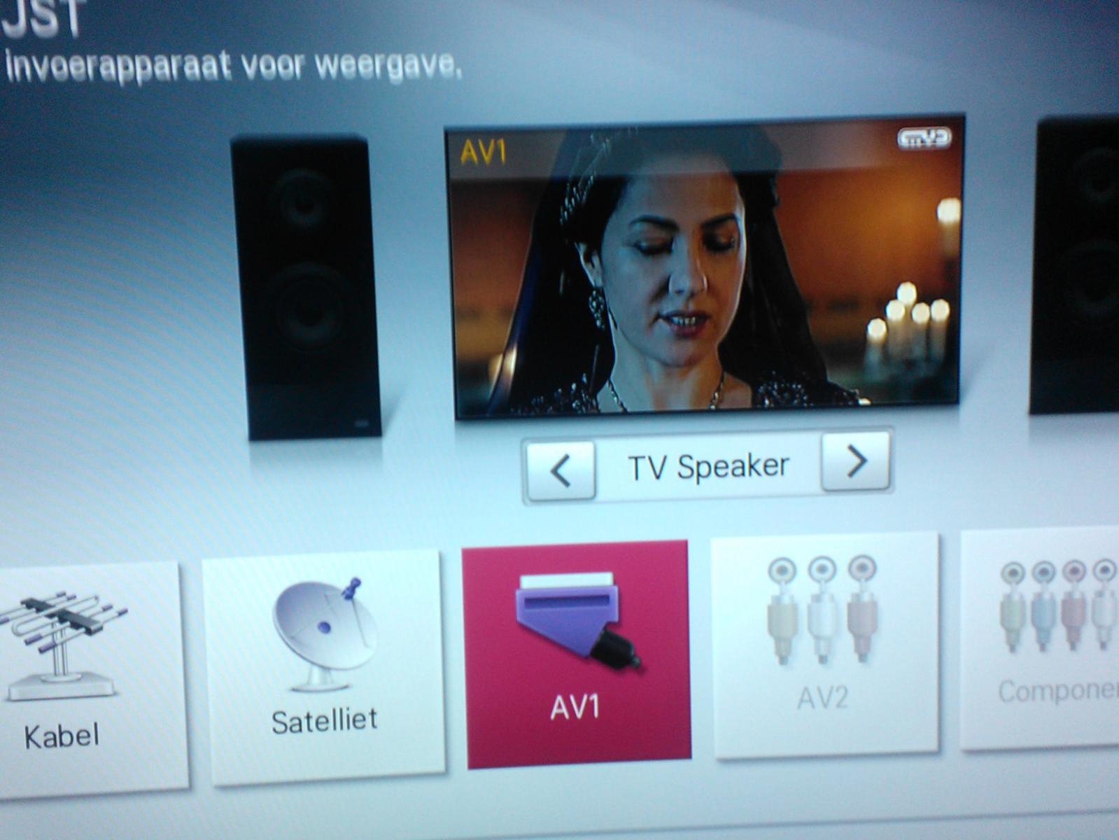

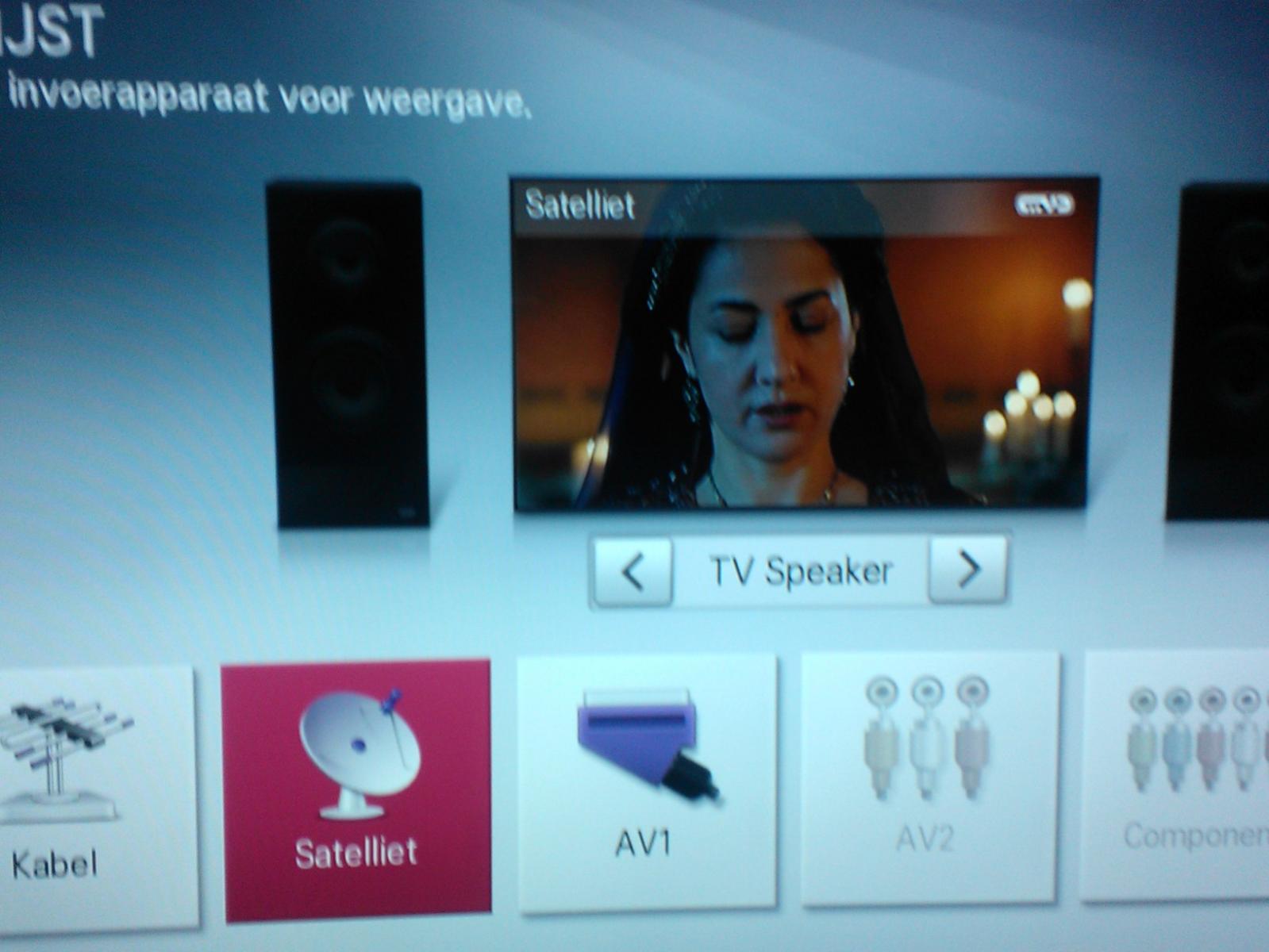

webserver Geplaatst: 9 april 2015 Auteur Geplaatst: 9 april 2015 (aangepast) Hiermij de foto's van mijn TV menu Beide is Dubai TV 9 april 2015 aangepast door webserver
Eduard07 Geplaatst: 9 april 2015 Geplaatst: 9 april 2015 (aangepast) scart kabel. Maar met de decoder aangesloten op TV en decoder aangezet heb ik e satelliet kanalen op mijn tv gezocht en gevonden OK. En nu is het volgende punt: Hotbird instellen, er naartoe draaien, en ook Hotbirdzenders vinden. Staan genoemd op Kingofsat.net. Je zou bv. RTL 102.5 in je lijst moeten krijgen. Als je zenderlijst toch Astra 1 zou blijken te zijn, staan je schotel of je decoderinstellingen 6 graden te ver naar het oosten. 9 april 2015 aangepast door Eduard07 Vu+ Duo2 + PLi 4.0 + Fuba DAA110 + Stab 120Vu+Solo2 + Fuba DAA 850 + multifeed met 2 twin Alps + 1 quattro Alps + 1 twin MTI + PLi 4.0

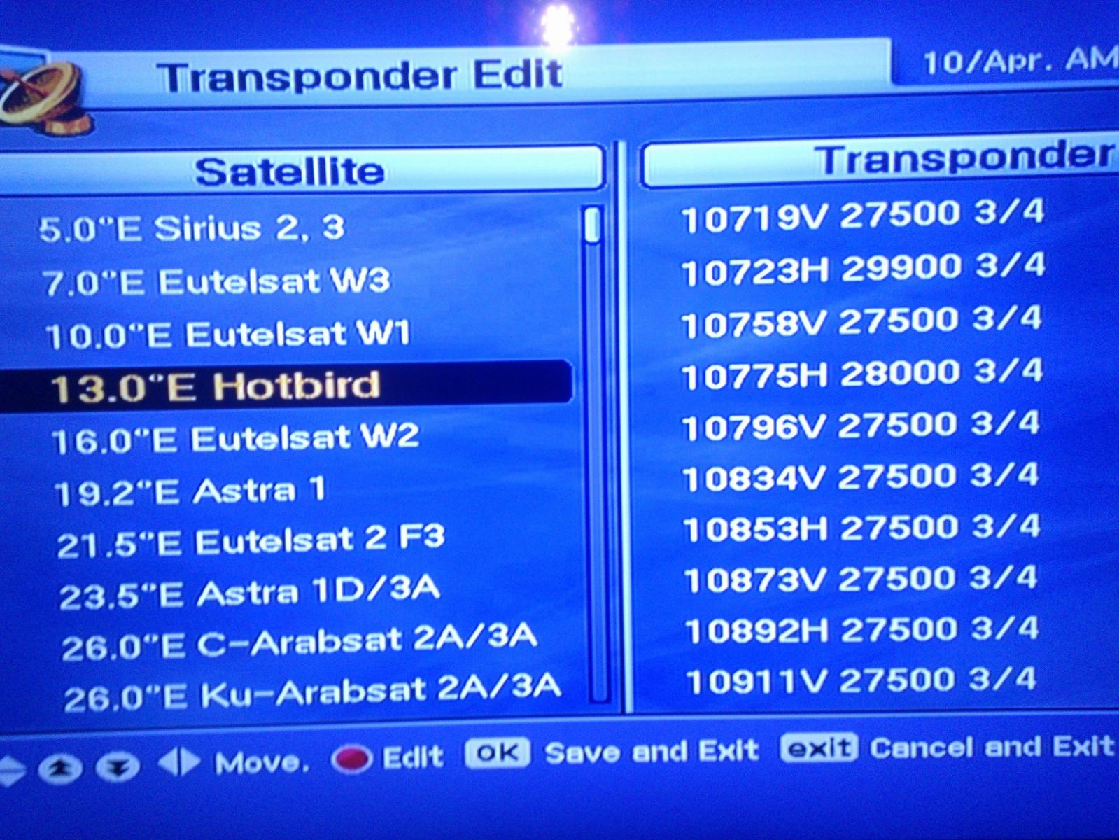

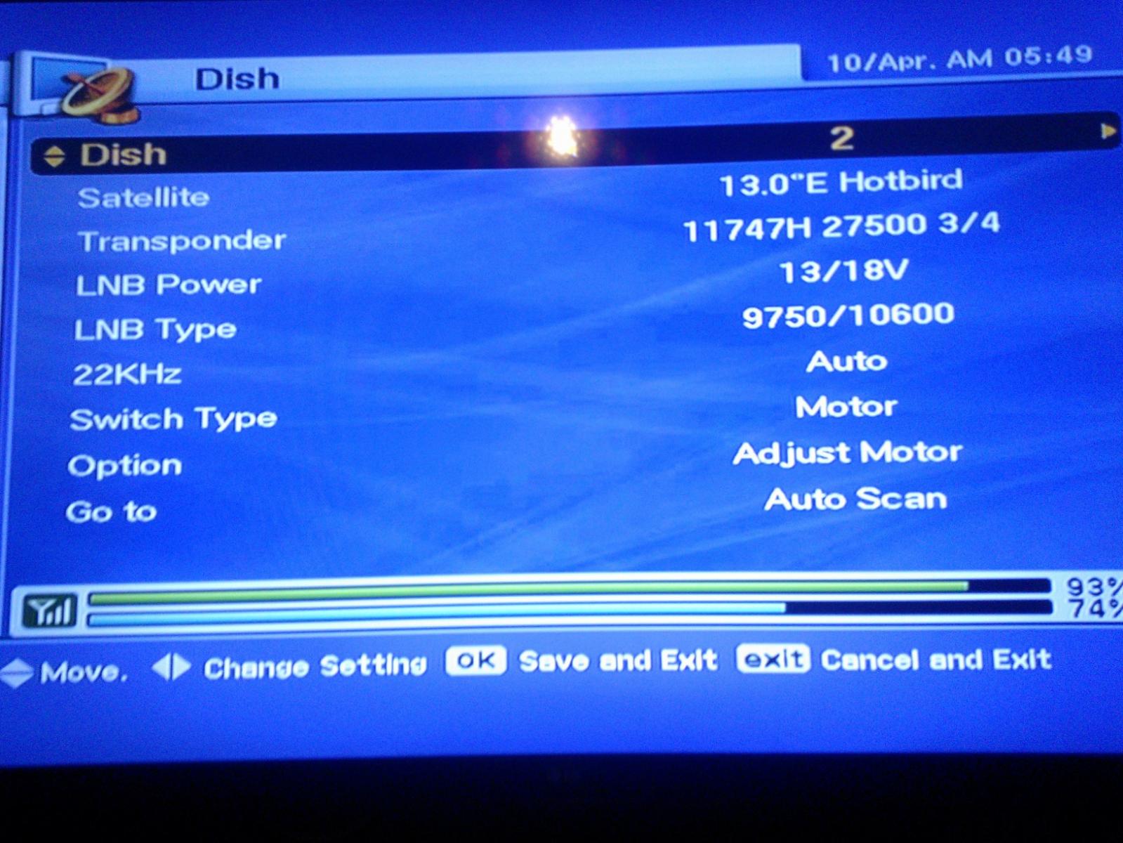

webserver Geplaatst: 9 april 2015 Auteur Geplaatst: 9 april 2015 En hierbij de foto's van de dish settings op de decoder en de transponder lijst @ A33: Dus wat er in ieder geval moet gebeuren: de zenderlijst moet worden gewist. Hoe doe ik dit?
Eduard07 Geplaatst: 9 april 2015 Geplaatst: 9 april 2015 Dus wat er in ieder geval moet gebeuren: de zenderlijst moet worden gewist. Die is besmet geraakt door al het geprobeer. Dan opnieuw opbouwen, met gebruik van de juiste motor-instellingen.... Dat is natuurlijk helemaal correct wat je zegt. Ik vrees alleen dat TS dan terug moet naar de fabrieksinstellingen. Dat kan later nog, maar het lijkt me nu belangrijk dat hij Hotbird instelt, scant en vervolgens ook Hotbird vindt. Dan is er een oplossing in zicht. Vu+ Duo2 + PLi 4.0 + Fuba DAA110 + Stab 120Vu+Solo2 + Fuba DAA 850 + multifeed met 2 twin Alps + 1 quattro Alps + 1 twin MTI + PLi 4.0
Eduard07 Geplaatst: 9 april 2015 Geplaatst: 9 april 2015 (aangepast) @Webserver, even wachten met wissen. Goed dat je dit soort foto's plaatst! Welke zenders vind jij als jij een scan doet op de frequentie van de eerste foto hierboven? Want je hebt wel goed signaal, zie ik. 9 april 2015 aangepast door Eduard07 Vu+ Duo2 + PLi 4.0 + Fuba DAA110 + Stab 120Vu+Solo2 + Fuba DAA 850 + multifeed met 2 twin Alps + 1 quattro Alps + 1 twin MTI + PLi 4.0
webserver Geplaatst: 9 april 2015 Auteur Geplaatst: 9 april 2015 De Eerste foto (in het blauw) zijn de schotel instellingen op de decoder, hier vindt de decoder hotbird en alle zenders die mijn oh zo boze vrouw graag wilt zien.

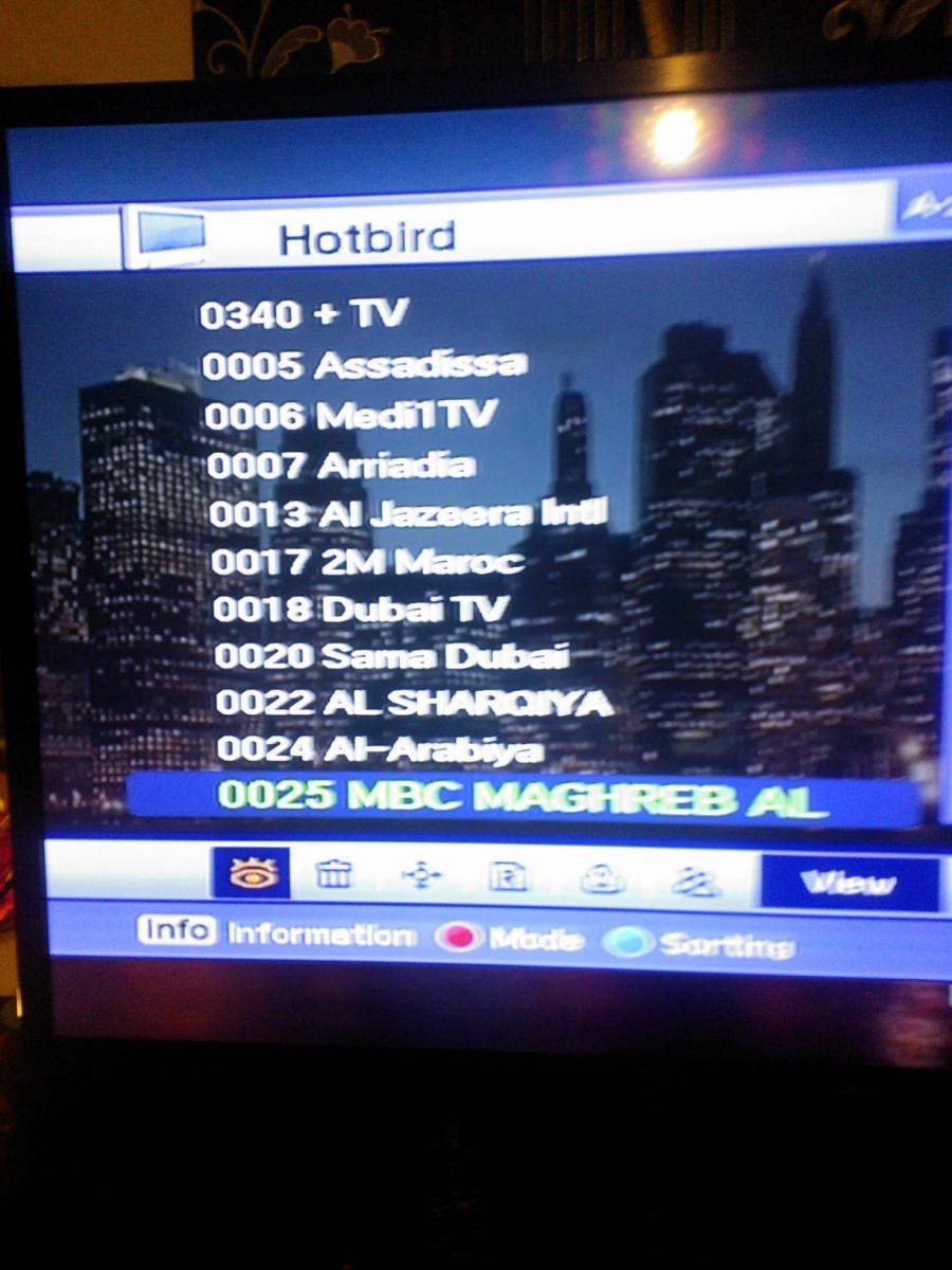

Eduard07 Geplaatst: 9 april 2015 Geplaatst: 9 april 2015 De Eerste foto (in het blauw) zijn de schotel instellingen op de decoder, hier vindt de decoder hotbird en alle zenders die mijn oh zo boze vrouw graag wilt zien. Welke zenders heb je dan op die 11747/H? Vu+ Duo2 + PLi 4.0 + Fuba DAA110 + Stab 120Vu+Solo2 + Fuba DAA 850 + multifeed met 2 twin Alps + 1 quattro Alps + 1 twin MTI + PLi 4.0
webserver Geplaatst: 9 april 2015 Auteur Geplaatst: 9 april 2015 Hierbij een foto met een aantal zenders op de decoder,
