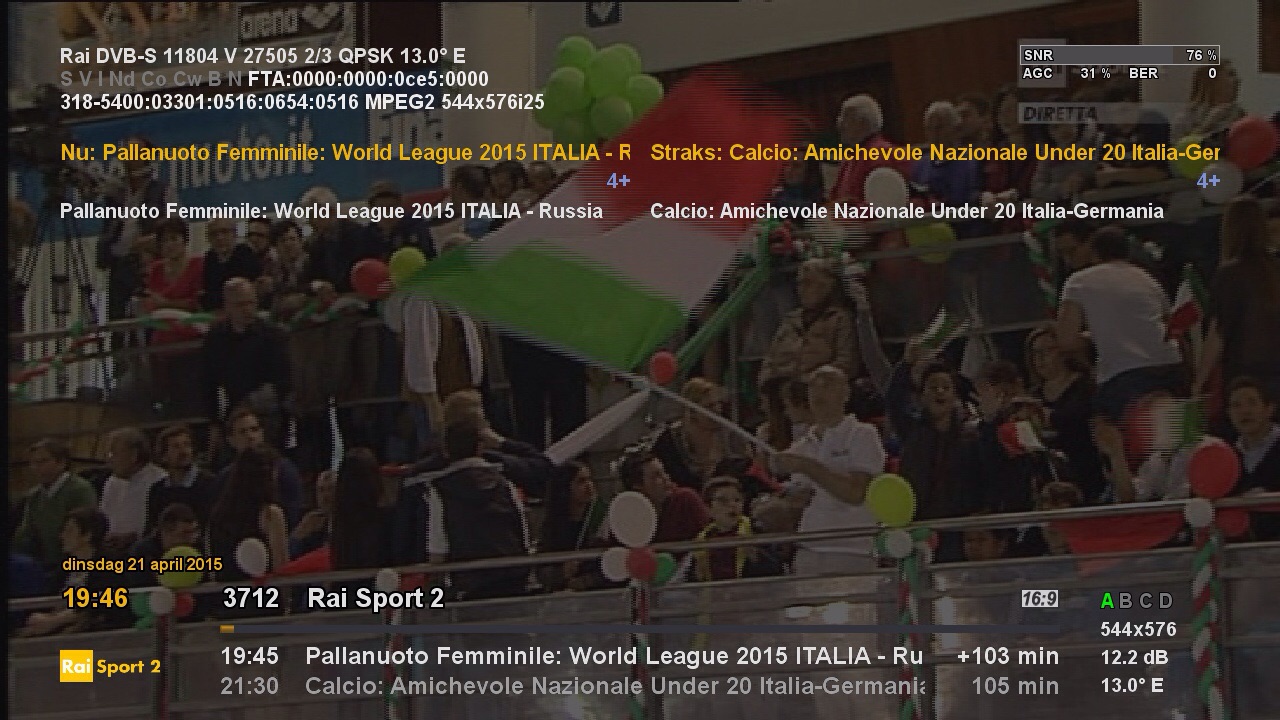

Gast Mimisiku Geplaatst: 21 april 2015 Geplaatst: 21 april 2015 Nee hoor. Gewoon aanwezig.. KIjk even naar de tuning gegevens in de foto...

Gast Mimisiku Geplaatst: 21 april 2015 Geplaatst: 21 april 2015 Zender is ook niet bijster sterk. De transponder geeft bij mij zoals je ziet slechts 12,2 dB. Als je signaal onder de 9 dB zakt kun je met een aantal tuners je lock kwijtraken. Controleer desnoods je signaal of schotelafstelling..
