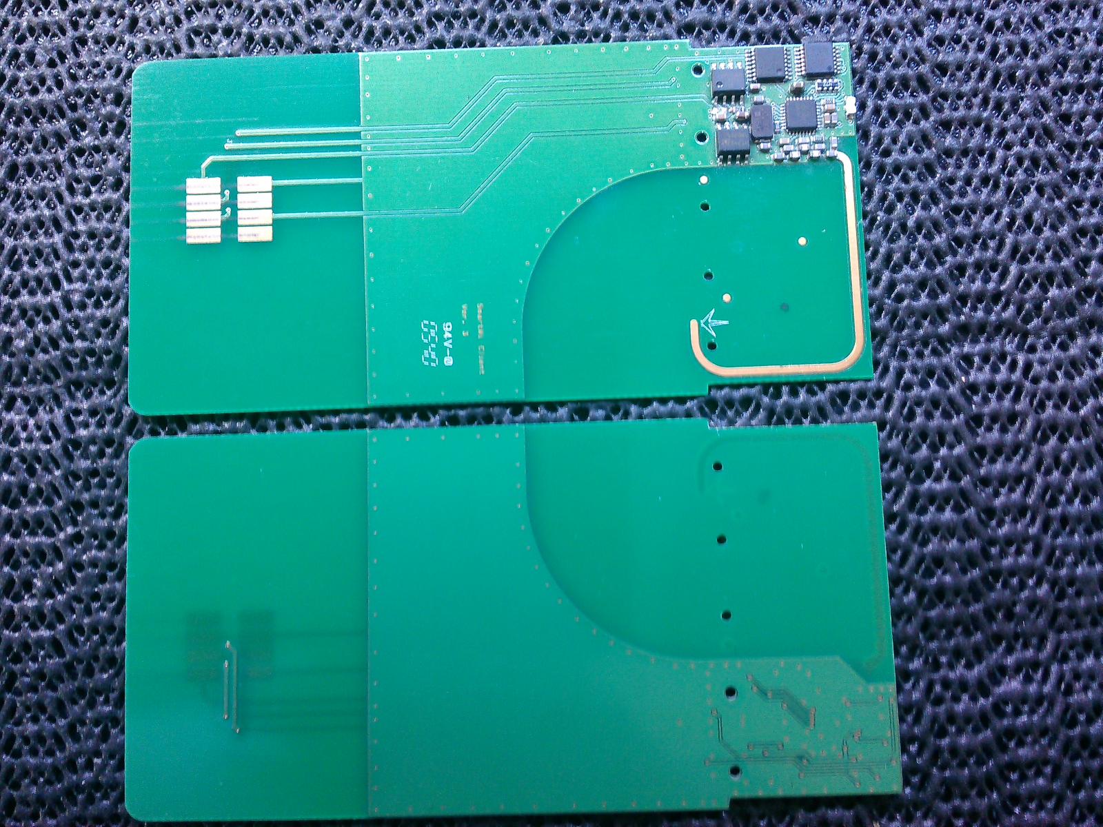

Sprietje Geplaatst: 26 april 2015 Geplaatst: 26 april 2015 Ben, ik geloof daar niet zo in.Ik gebruik de SmartWi al ongeveer 10 jaar en heb hem bij mij op zeker 6 verschillende merken satellietontvangers gebruikt. Ook heb ik hem regelmatig uitgeleend aan mensen om hem uit te proberen en die hadden weer andere merken ontvangers. Het werkte altijd goed.Ook maakt het niet uit hoe je de cliëntcards in de satellietontvanger steekt want de contacten zitten aan beide kanten van de kaart.
Johan45 Geplaatst: 26 april 2015 Geplaatst: 26 april 2015 (aangepast) Ik heb hier een Smartwi type 1 met aan één kant de chip. De client kaart -versie 3- verkeert plaatsen is bij mijn versie3 kaart dus wel mogelijk. De chip is overigens veel groter als op de foto van Sprietje en heeft 4 banen in plaats van de drie op de foto. De componenten op de client zijn ook nog niet netjes weggewerkt onder een zwarte afdekking zoals op de foto. Ik denk overigens net als Sprietje dat de chip gewoon moet werken maar dat de client te ver in het slot wordt geplaatst. Om te testen zou de client in stappen van een millimeter terug getrokken moeten worden. Nog even een aanvulling. De chip van de CanalDigitaal kaart zit 5 mm uit het midden en heeft 4 banen. Een client kaart met drie banen kan dus wel verkeert geplaatst worden ook als de client aan twee kanten een chip heeft. 26 april 2015 aangepast door Johan45 aanvulling Vult u rustig aan !!!

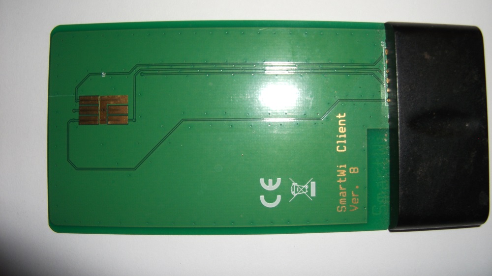

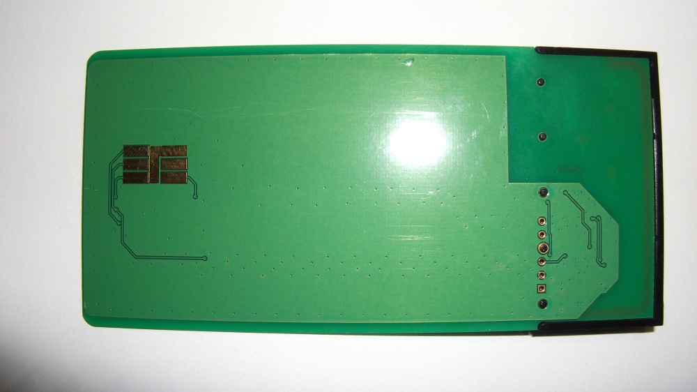

ben klever Geplaatst: 26 april 2015 Geplaatst: 26 april 2015 (aangepast) @Johan45, Dan heb jij nog een ouder model, bij mij zitten er zwarte kapjes op net als bij Sprietje. De client kaarten werken hier op: TF7700 HSCI, Homecast HS2100, XTrend ET4000 en op DSR 7141 maar niet in de M7 SAT 801 ontvangers. Op al deze modellen heb ik de client kaarten in beide standen uitgeprobeerd, de chip zit asymetrisch. 26 april 2015 aangepast door ben klever TF7700HSCI, HS2100CICD, xTrend et4000Big Bisat met 9 LNB's, Draaibaar SG3100 met 90 x 98 cm Archsat schotel van 45.0W t/m 57.0E

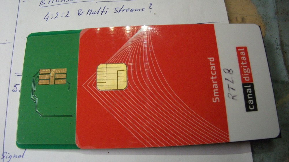

Johan45 Geplaatst: 27 april 2015 Geplaatst: 27 april 2015 ben klever Ik zie een client versie 8 op je foto, de asymmetrische plaatsing van de contacten maakt het inderdaad onmogelijk om de kaart verkeerd te plaatsen. Zijn toch wel slimme jongens en meisjes die dit bedacht hebben. Op je foto is ook te zien dat de 6 contacten gebruikt worden. De versie 3 client -zie foto- heeft 8 contacten waarvan er slechts 6 gebruikt worden, daar zijn de clients dus gelijk in. De verschillen tussen de clients zijn alleen opties zo te zien. Misschien dat de afstand van de contacten naar de voorkant van de kaart verschillend is. Bij de versie 3 is dit 8 mm en is daarmee gelijk aan de CanalDigitaal kaart. Op jouw foto van client en CanalDigitaal kaart bericht #21 lijkt de afstand verschillend, maar dit kan opties bedrog zijn. Vult u rustig aan !!!
ben klever Geplaatst: 27 april 2015 Geplaatst: 27 april 2015 (aangepast) Johan45, Die lens v.d. camera is niet zo best. Net net nog even opgemeten maar de chips zitten beide op 8,5 mm afstand v.d. voorkant, dus dat kan het niet zijn. Trouwens ik had ooit ergens gelezen dat de versie 8 een verbeterde antenne heeft (gemodificeerd) dan het versie 3 model. Van het versie 3 model verdween de antenne een stukje in de ontvanger. Op mijn Smartwi kaart is de antenne ingekort en dus niet meer te zien. 27 april 2015 aangepast door ben klever TF7700HSCI, HS2100CICD, xTrend et4000Big Bisat met 9 LNB's, Draaibaar SG3100 met 90 x 98 cm Archsat schotel van 45.0W t/m 57.0E
