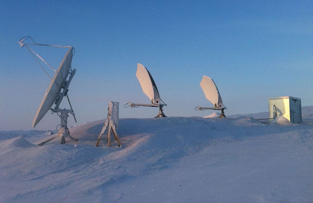

Sprietje Geplaatst: 13 juni 2015 Geplaatst: 13 juni 2015 Met andere woorden, precies op de Noord- of Zuidpool kun je de Clarkebelt niet zien.In het Noordpoolgebied zijn de offsetschotels inderdaad naar de grond gericht, zie bijlage.

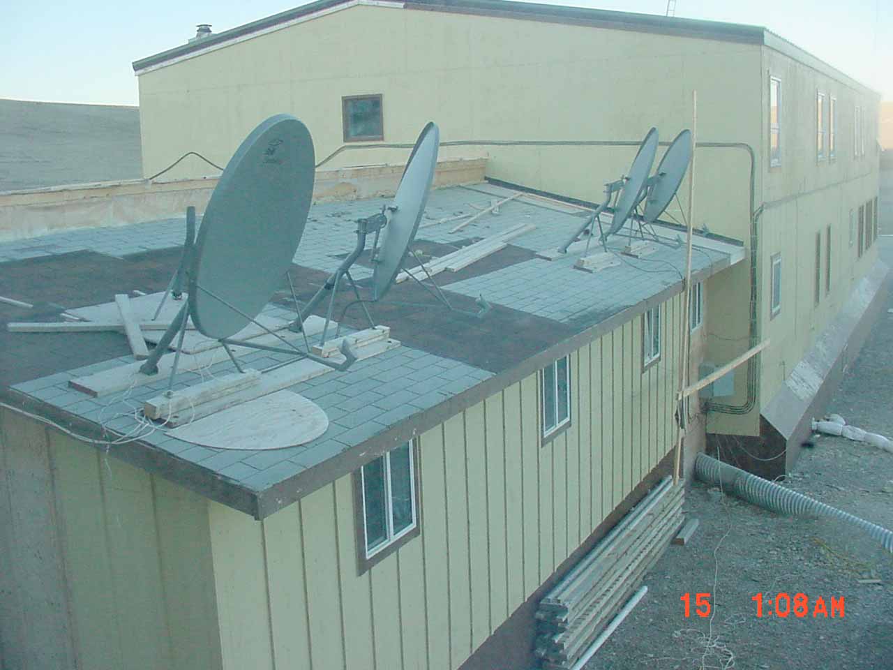

Sprietje Geplaatst: 14 juni 2015 Geplaatst: 14 juni 2015 Hier basis Eureka, Nunavut, in het noorden van Canada op 80 graden noorder breedte. De elevatie om de satellieten op de Clarkebelt te ontvangen is daar 1,3 graden, zie de bijlage.Twee offsetschotels staan ongeveer 24 graden omlaag gericht, de meest linkse is ondersteboven geplaatst en staat ongeveer 26 graden achterover. Met een offset van 25graden dus ook op de Clarkebelt gericht.

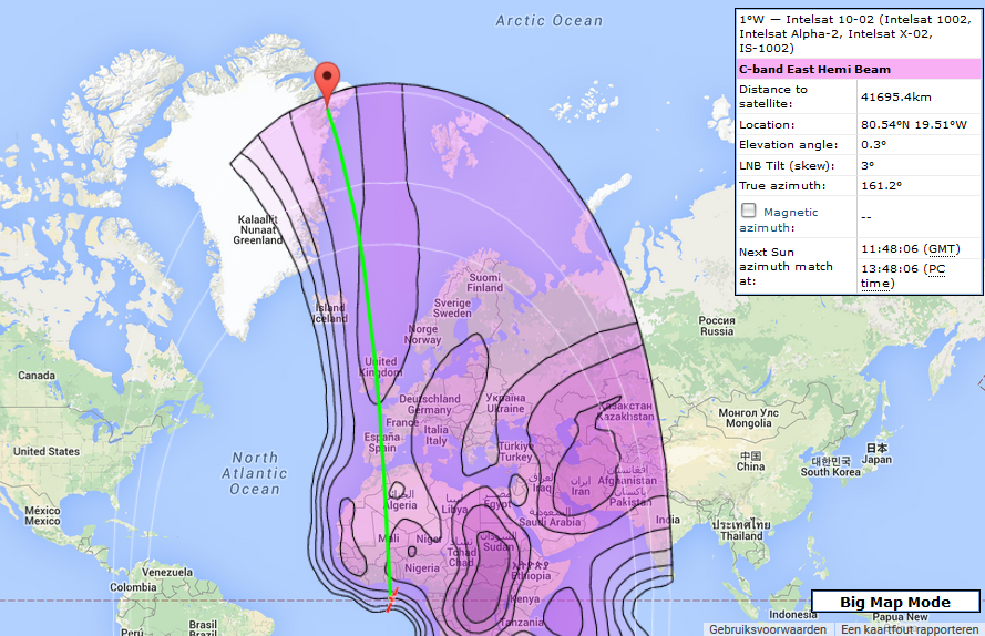

Sprietje Geplaatst: 15 juni 2015 Geplaatst: 15 juni 2015 Er zijn zeker wel satellieten die tot aan het topje van de aarde uitzenden. Neem bijv. de Intelsat 10-02 op 1west. Die is te ontvangen tot op 80 graden noord. Je ziet waar ik het ballonnetje heb gezet in het noorden van IJsland dat daar de elevatie nog maar 0,3 graden is.
