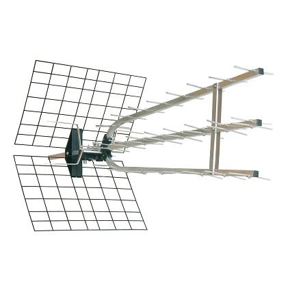

astro iris Geplaatst: 18 juli 2015 Geplaatst: 18 juli 2015 (aangepast) Vandaag wat experimenten gedaan met DVB-T ontvangst. Omdat ik zinnens ben om ook DVB-T op mijn tv te ontvangen, heb ik vandaag eens gekeken wat vanuit mijn woonplaats zoal mogelijk is. Ik wil eerst even testen wat zoal allemaal kan voordat ik materiaal aankoop. Had een klein antennetje voor binnenshuis in bruikleen gekregen, maar dat was al niets, was niet verwondert, want met wifi hebben we hier binnenhuis al problemen. Dan het volgende eens getest, heb hier in tuinhuis een oude 3 elementen FM antenne hangen, die met ondergrondse coax aangesloten is op Hifi. De fiche eens in tv gestoken en gescand en zie ,de 3 Belgische TV netten en 9 radio stations. Dus met een degelijke buitenantenne moeten nog meer mogelijkheden zijn. Dit zou een optie "kunnen" zijn (zie bijlage) Fiche produit FLAGtv HD.pdf 18 juli 2015 aangepast door astro iris

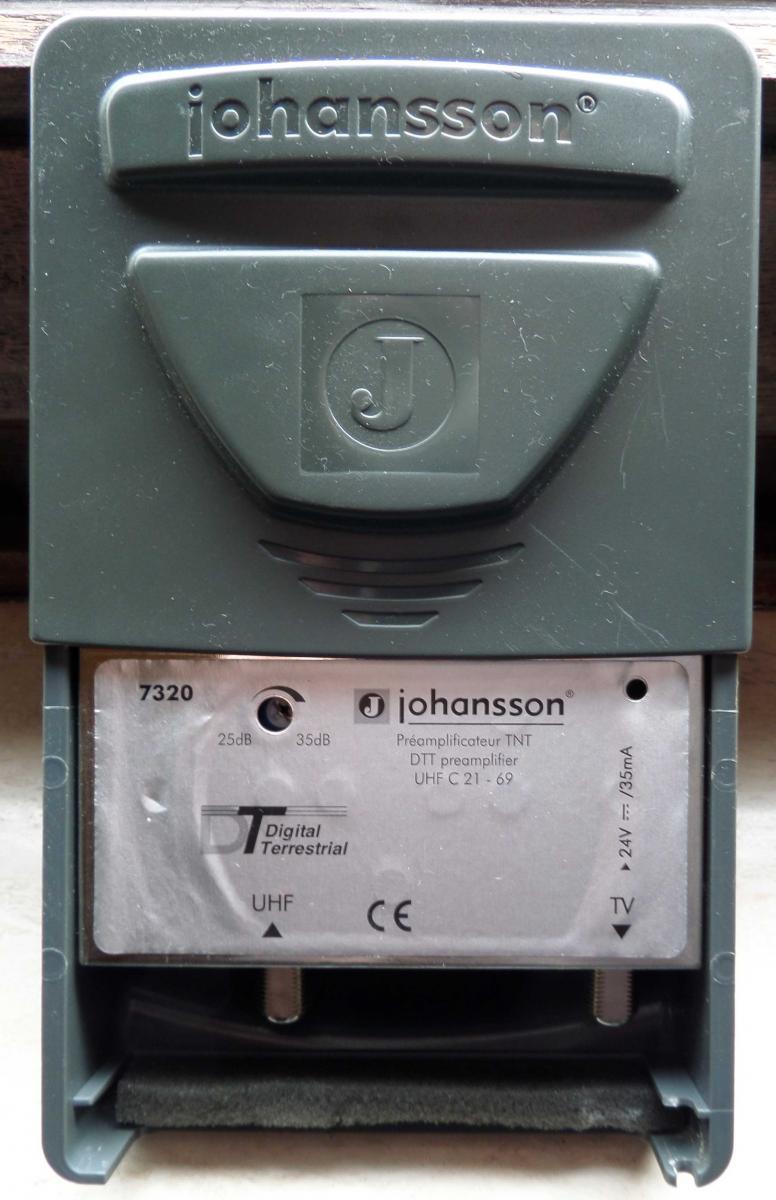

Crazy Sat Geplaatst: 19 juli 2015 Geplaatst: 19 juli 2015 Ik heb wel het geluk aan de zuidrand van Poperinge te wonen. Ik gebruik gewoon voor het buitenvenster op de zolder ( dus nog binnen ) een zelfgemaakte bierblikantenne. Ertussen staat een Johansson versterker die regelbaar is in de breedband en is aangesloten op een oude antenne splitter naar twee TV's en werkt op 24 v voor de voeding. Coax naar mijn Samsung TV in de living. Na een scanning op TV heb ik perfect alle kanalen van zendmasten Egem, Bouvignies en uiteraard de Catsberg ( die zie ik staan op zo een goede 5 km hiervandaan ). Na de scanning 42 zenders digitaal , waarvan 33 TV en 9 Radio. Als ik de bierblikantenne een tweetal meter hoger plaats maar dan aan de buitengevel heb ik de zenders van Doornik erbij (La Une, La Deux, La Trois, Euronews/Brf ). De vrije HD zenders van TNT Frankrijk spelen perfect. Dit alles volledig gratis , leuk hé. feedhunting , a crazy hobby ! Edison OS mio 4K UHD + Octagon SF8008 4K UHD + Dr.HD F15 + Edison OS mini + Technomate TM-5402 HD M3 CI , Moteck SG2100 + Deltastar 90 cm + Invacom C120 QDF-031 Quad lnb + SkyStar HD2,TBS5927 , en TT-budget S2-1600 kaart. Channel Master 180 cm schotel + ESX241 lnb voor C-band. DVB-T2 via Oostvleteren,Egem,Mont des Cats,Bouvigny en Doornik.

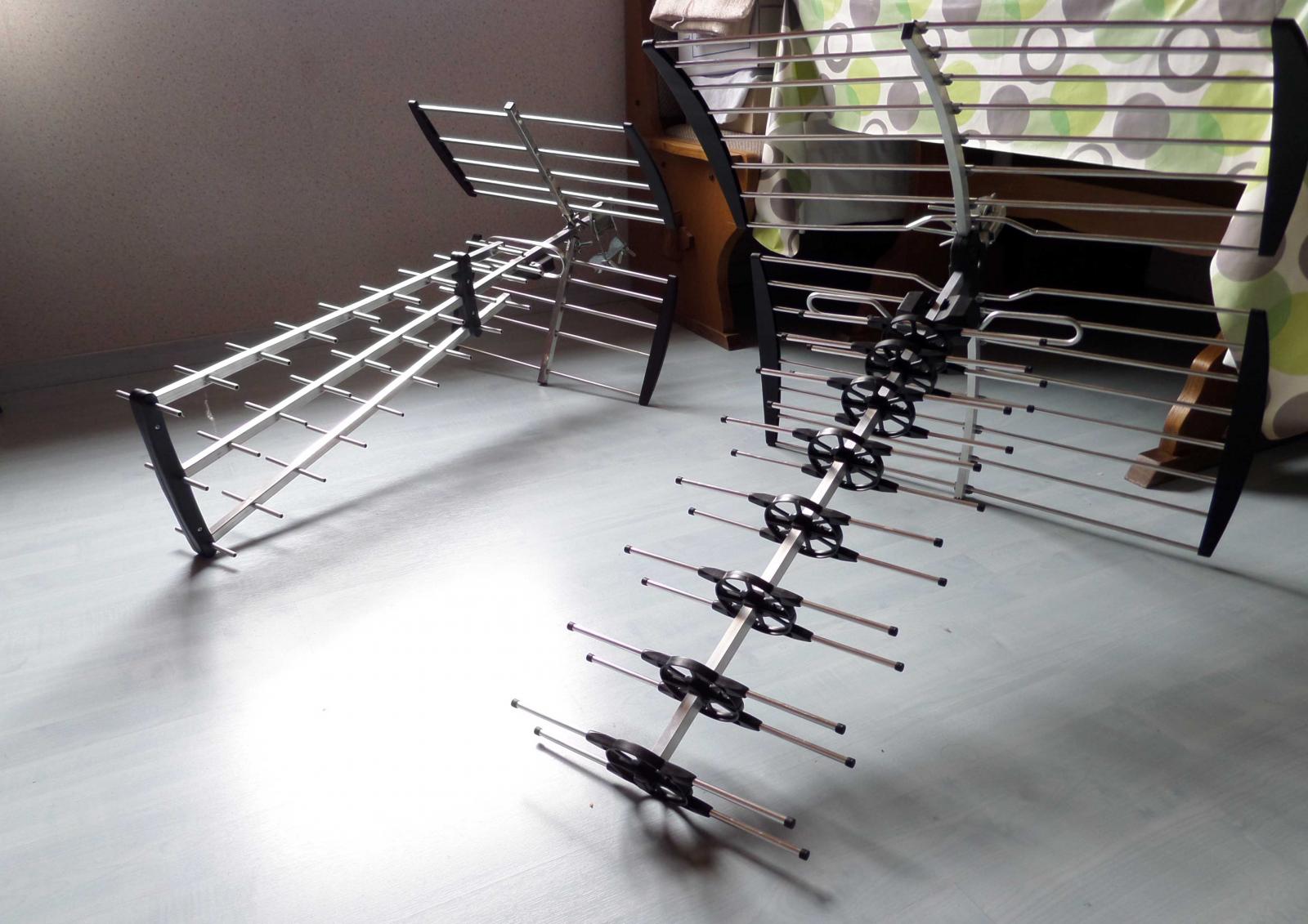

Crazy Sat Geplaatst: 22 juli 2015 Geplaatst: 22 juli 2015 (aangepast) Dit is het dan. Volgende week wat testen doen. Als je richting de spoorwegovergang Ieper-Poperinge woont kan je toch nooit problemen hebben met een dergelijke antenne + versterker om , Egem, Catsberg,Bouvignies en Doornik te ontvangen. Ik ga regelmatig gewoon voor de hobby even uittesten op de zolder ( nooit buitenhuis ). Met volgende antennes ( beiden in nieuwstaat ) + een (regelbare) breedband versterker van Johansson (7320) ontvang ik Egem, Catsberg,Bouvignies en Doornik. De antennes hang ik dan wel in verticale positie om Doornik binnen te krijgen , maar dit heeft geen enkele invloed voor Egem,Catsberg of Bouvignies. Als je wil mag je altijd even deze komen ophalen om te testen , ik gebruik die toch praktisch nooit. 22 juli 2015 aangepast door Crazy Sat feedhunting , a crazy hobby ! Edison OS mio 4K UHD + Octagon SF8008 4K UHD + Dr.HD F15 + Edison OS mini + Technomate TM-5402 HD M3 CI , Moteck SG2100 + Deltastar 90 cm + Invacom C120 QDF-031 Quad lnb + SkyStar HD2,TBS5927 , en TT-budget S2-1600 kaart. Channel Master 180 cm schotel + ESX241 lnb voor C-band. DVB-T2 via Oostvleteren,Egem,Mont des Cats,Bouvigny en Doornik.

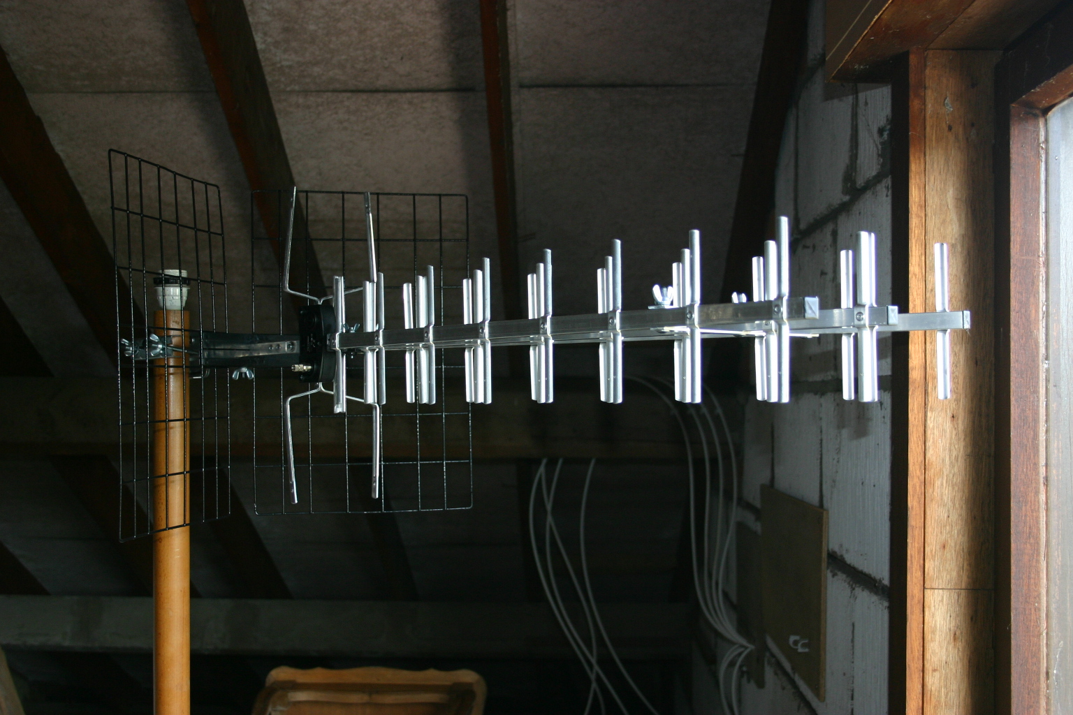

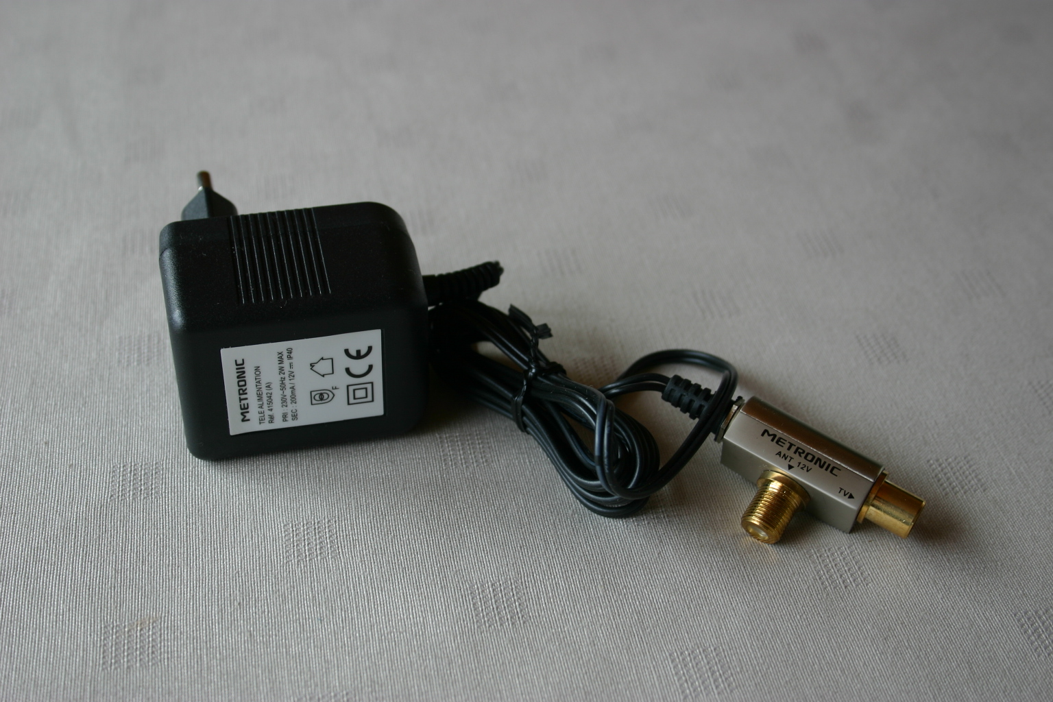

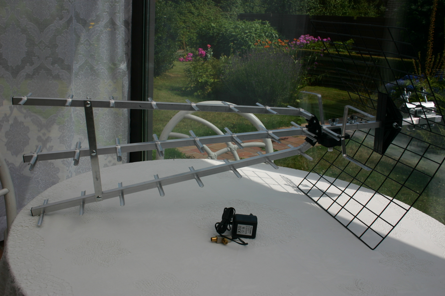

astro iris Geplaatst: 22 juli 2015 Auteur Geplaatst: 22 juli 2015 Ik heb reeds een antenne en die staat nu, als test opgesteld op zolder voor raam, om eerste testen te doen, nu moet ik alleen nog extra kabel naar tv voorzien. Deze antenne heeft een ingebouwde versterker. Is dit dan hetzelfde als met jouw "johansson" versterker? Hierbij foto van opstelling en foto van voeding.
