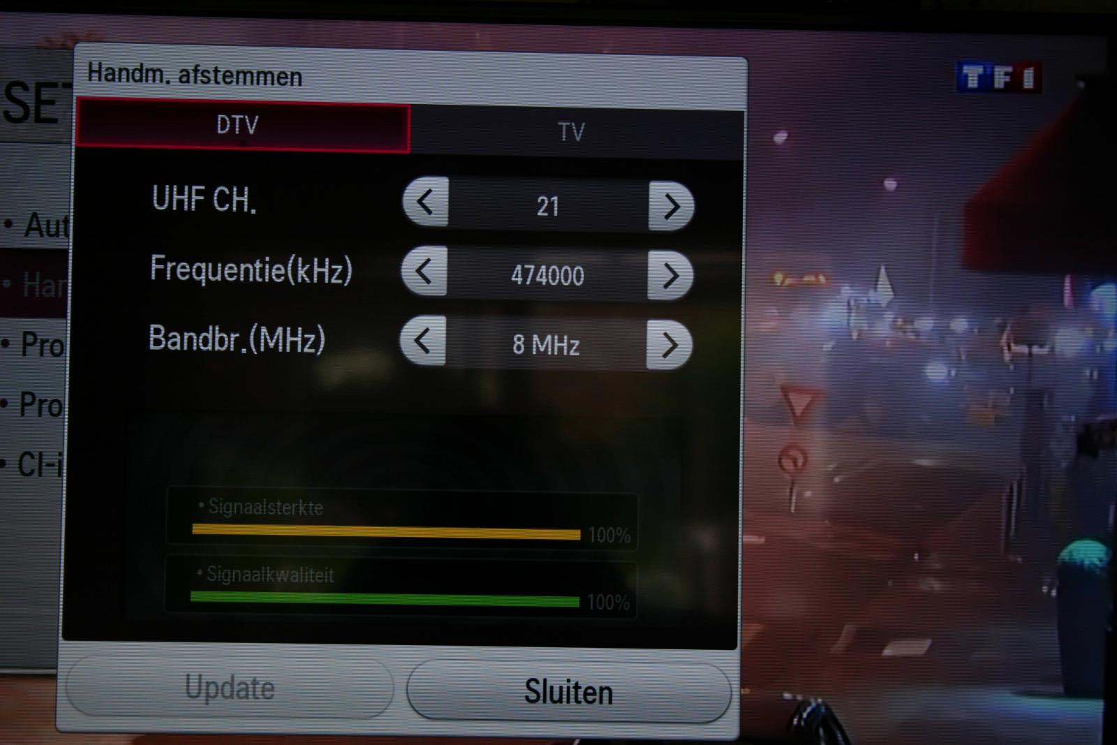

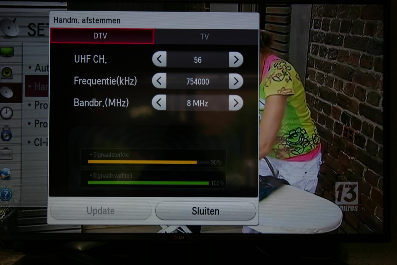

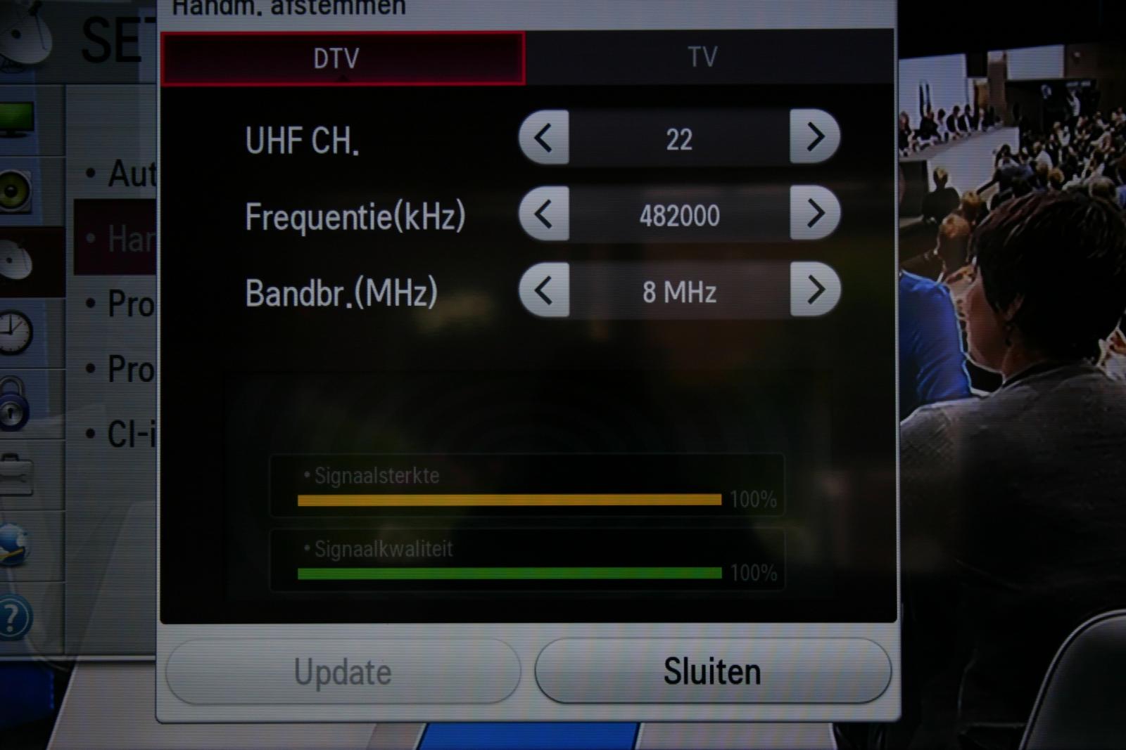

astro iris Geplaatst: 24 juli 2015 Auteur Geplaatst: 24 juli 2015 Antenne gericht tussen Bouvigny en Catsberg, coax aan antenne naar voeding en dan naar tv aangesloten en kanalen gescand , resultaat 65 tv kanalen gevonden en 15 radio kanalen. De signaalsterkte ligt gemiddeld tussen 85% en 100% . Alle Franse kanalen 2 maal gevonden, de drie Vlaamse kanalen en de drie Waalse kanalen. Op alle zenders mooi stabiel beeld, een succes!!! :) :) Hierbij een paar foto's ontvangstbalken Foto1 Ontvangst TF1 Foto2 Ontvangst Een Foto3 Ontvangst La Une

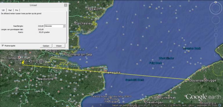

Gast patje7of9 Geplaatst: 24 juli 2015 Geplaatst: 24 juli 2015 Nu nog ontvangst van de BBC vanuit Engeland.
astro iris Geplaatst: 24 juli 2015 Auteur Geplaatst: 24 juli 2015 Hmm, zou alleen maar testen worden, want ik ontvang die kanalen aan 100% via de schotel.
