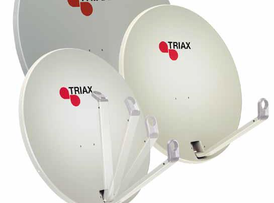

pel Geplaatst: 27 juli 2015 Geplaatst: 27 juli 2015 Vanaf de schotel, een triax 64 cm lopen 2 coaxkabels naar de sat receiver. Bij de schotel zit een twin duo of duo twin lnb, dat ding van Canal Digitaal. In elk geval: Ontvanger 1 kan zelfstandig schakelen tussen Astra 1 en 3 en ontvanger 2 ook. Nu heb ik het idee dat een van de Diseqc schakelaars in de LNB niet meer goed werkt. En dat ie niet goed meer schakelt tussen de Astra 1 en de 3. Soms is de hele Astra 3 weg: geen signaal. Schakel ik wat heen en weer in het menu dan werkt het weer. Tweede punt: sinds de zenders in Astra 3 ook FEC-rates gebruiken zoals 9/10 ed. heb ik vaker een blokkerig beeld. Het gaat dan om HD-zenders, wat er aan SD zenders op Astra 3 zit blijft goed. Heb begrepen: qua uitrichten komt het kritischer met HD-zenders dan met de SD-zenders hoewel ik nooit problemen heb op de Astra 1 met de Duitse HD zenders. Het geblok zit dus bij de HD-zenders op de Astra 3 (soms wel, soms niet) Bijv. RTL 8 en Veronica en wat regionale omroepen. Nu straks alle Nederlandse SD-zenders april 2016 verdwijnen en alles in HD op Astra 3 ontvangen moet worden, dacht ik aan een nieuwe schotel en nieuwe LNB en deze zo goed mogelijk laten uitrichten met meetapparatuur erbij. Wie heeft wat tips voor: merk schotel, grootte schotel? Is er ook nog verschil in signaalsterkte bij even grote schotels maar van een ander merk? Zijn daar ervaringen mee. Ik wil dan tegelijk ook de Astra 2 (BBC ed) erbij hebben. Welke LNB zou ik moeten nemen? Hij moet dus voor ontvanger 1 kunnen schakelen tussen Astra 1, 2 of 3. en idem zelfstandig voor ontvanger 2 (voor opnamen op harde schijf) Volstaat voor de Astra 2 een 65 cm schotel of moet deze groter zijn? Kortom: wat tips zijn welkom.
