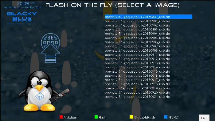

Pino Geplaatst: 21 september 2015 Geplaatst: 21 september 2015 Vandaag ook Openatv 5.1 geïnstalleerd op Quad plus. Flash online uitgevoerd vanuit openatv 4.2, met keuze van de plugins die opnieuw moeten geïnstalleerd worden. Eerst een volledige backup gemaakt, maar is zonder problemen verlopen . Instellingen van Openatv 4.2 zijn automatisch teruggezet in 5.1, enkel de favorietenlijst heb ik moeten inladen en een cable scan uitvoeren. Waar zit deze optie in ATV? Triax 78 Multiblock
detage61 Geplaatst: 21 september 2015 Geplaatst: 21 september 2015 Waar zit deze optie in ATV? Onder de blauwe toets -> "Flash Online" kiezen-> Daarna met de groene toets "Online" kiezen -> je hebt nu de keuze om een image 4.2 te selecteren, maar met de blauwe toets kan je een image 5.1 kiezen. Met de gele toets "Backup & Flash" kiezen, voor het geval het fout gaat en je de backup moet terug zetten. Zoals afgebeeld, kan je nadien terug naar een image 4.2 met de blauwe toets of de backup die je vooraf hebt genomen.
