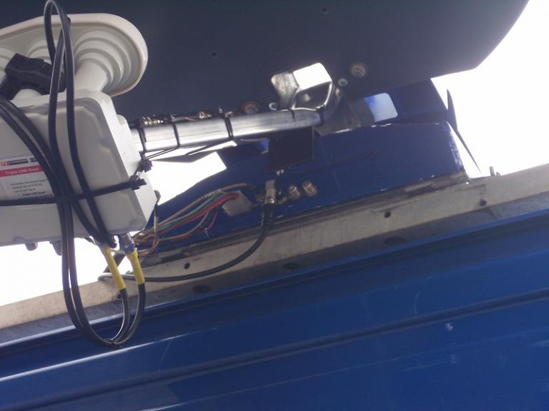

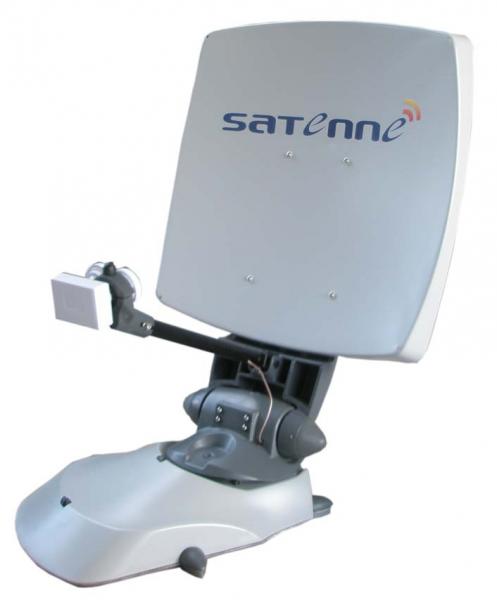

Denisdaf Geplaatst: 4 september 2015 Geplaatst: 4 september 2015 Zodra mijn aangepaste Satenne R2 klaar is die zoals hier ondertussen al wel bekend is bij mij op de vrachtwagen staat, zal er niet 1 maar zullen er 4 lijntjes van de antenne naar de ontvanger gaan. Nu is het zo dat gaten boren bij mij in de vrachtwagen, not done is, en de stuurkabels, en de huidige (1) coax door een chassisbalk lopen om zo in de cabine binnen te komen. 4 "normale" coax kabels door die balk heen gaat niet lukken, dus de oplossing zou zijn dat ik daar RG179 gebruik. Wie kan me hier zeggen wat zo een beetje de haalbare maximum lengte is om zonder problemen aan kastje kijken te doen? Nu heb ik een zeeeeeeeeeeeeeer korte tijd een Satenne Snipe in gebruik gehad, maar die is om "bagger" redelijk vlug weggehaald, en die had een RG179 kabel van om en bij de 5m, en wat dat betref liep dat wel ok. Maar, nu zou het ongeveer een 8m zijn. Dus, zoals gevraagd, iemand die me hier kan inlichten? Met dank, Dd Iemand soms een mount voor een Channelmaster 120 op overschot. Ik wil namelijk mijn voordien beweegbare 120 channelmaster vast opstellen. Om zowel qua uitzicht, maar ook qua gewicht niet met die beweegbare dingen te zitten, dus op zoek naar een mount.

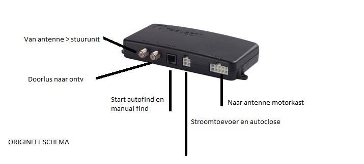

Denisdaf Geplaatst: 4 september 2015 Auteur Geplaatst: 4 september 2015 1 gebruik ik voor het lezen van het signaal door de sturingsunit. 2 voor de aansluitingen op een VU+Solo² die allerlei zaken opneemt; En de vierde om eventueel naar iets anders te kijken via een Sab titan 4800 mini. Iemand soms een mount voor een Channelmaster 120 op overschot. Ik wil namelijk mijn voordien beweegbare 120 channelmaster vast opstellen. Om zowel qua uitzicht, maar ook qua gewicht niet met die beweegbare dingen te zitten, dus op zoek naar een mount.
