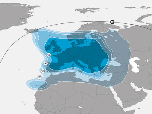

astro iris Geplaatst: 7 september 2015 Geplaatst: 7 september 2015 Nog even meegeven aan Bakkertje, om TVV of Canaldigitaal te bekijken, moet je wel de Astra3 (23.5) satelliet kunnen ontvangen. Je spreekt we hebben Hotbird en Astra, maar ik denk dat dit wel eens Astra1 (19.2) zou kunnen zijn. De Astra3 is in sommige delen van Turkije moeilijk en alleen met een grotere schotel te ontvangen. Hierbij een footprint van de Astra 3, waar je duidelijk ziet dat alleen in uiterst West Turkije met een kleinere schotel de satelliet te ontvangen is.
Sprietje Geplaatst: 7 september 2015 Geplaatst: 7 september 2015 De Astra 1L is bijna helemaal niet met een 60cm schotel in Turkije te ontvangen, zie: https://sat.ses.com/webservice/images/7407051
