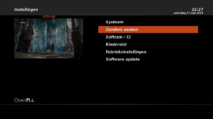

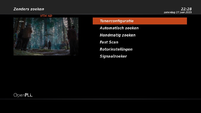

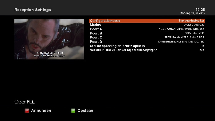

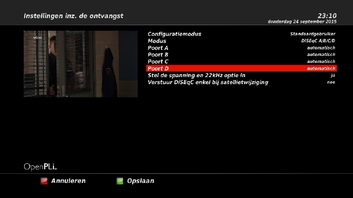

de mon Geplaatst: 1 oktober 2015 Geplaatst: 1 oktober 2015 Een VU+duo ken ik niet meteen. Ergens ,bij search mss daar heb je de 2 signaalmeters. Vind je die ? In dit topic https://www.sat4all.com/forums/topic/328360-afstemmen-mislukt-na-wegwerken-kabels/staan de signaalmeters van een VU+duo. Wellicht kun je er mee verder. 1*187;2*110;3*70 schotels-11*twin lnb;2*quad lnb;Sab Sky 4900
satmad Geplaatst: 1 oktober 2015 Auteur Geplaatst: 1 oktober 2015 De problemen die ik ondervind worden beschreven in deze link https://www.sat4all.com/forums/topic/345467-geen-282-oost-ontvangst/. Daar wordt er aangegeven dat je de 28,4 of 28,2 OOst in de satellite.xml moet hebben of je pompt een lijst met satellite.xml van derden erin. Wat wordt hiermee bedoeld ?
smetje limb.BE Geplaatst: 1 oktober 2015 Geplaatst: 1 oktober 2015 welke software staat er op deze ontvanger vb..pli anders ga je naar apllicatie dan onmiddelijk groene toets effe wachten dan zie je daar settings enz staan doe settings open en zet er eens een draaibare zenderlijst in vb van henksat en ga dan terug uit het menu en reboot je ontvanger eens terug als je diseqce instellingen goed staan voor jou sats dan zou je nu toch astra2 28.2°e moet kunnen instellen ga nu dan eens naar bbc1 en kijk of je beeld hebt Db. 900UHD 2X. 4x twin lnb 1x bosat 1.50m .Dreambox 7020hd v2 . Dreambox 800 Db 8000 1x. Db 800se Db 2X 500HD Sab unix triple 2x. Xsarius Galaxy 4K. Gigablue trio. Gigablue Quad Plus. Zgemma H7 Cabel en Sat Samsung UE65MU7070 4K Ultra HD Smart LED Samsung UE46F6650SSXXN led 1x LG 60"lb 870v
