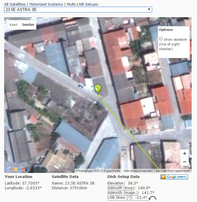

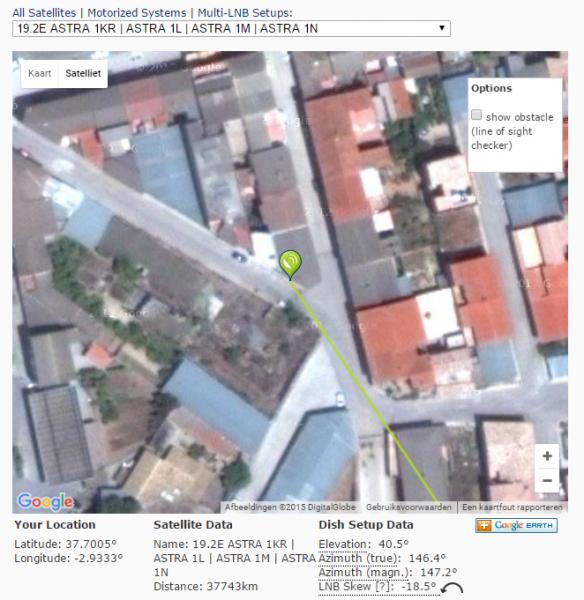

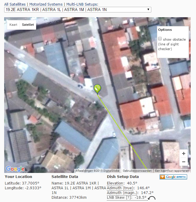

feypozo Geplaatst: 15 oktober 2015 Auteur Geplaatst: 15 oktober 2015 Bedankt Sprietje, ik heb een canaldigitaal ci module, een enkele lnb universal wil dus alleen Astra 3. Dit is wat ik gedaan heb via dishpointer.
feypozo Geplaatst: 15 oktober 2015 Auteur Geplaatst: 15 oktober 2015 Ik woon dus in Pozo Alcon, provincie Jaen

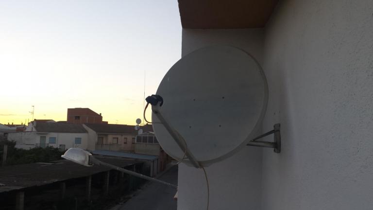

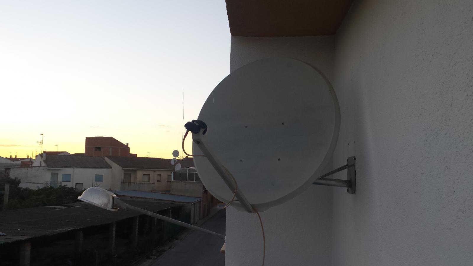

feypozo Geplaatst: 15 oktober 2015 Auteur Geplaatst: 15 oktober 2015 Heb hem net weer schotel geplaats en binnen 5 min op Astra 1. Helaas krijg ik hem nog steeds niet op Astra 3
Sprietje Geplaatst: 15 oktober 2015 Geplaatst: 15 oktober 2015 In Pozo Alcon moet de lnb voor de ontvangst van de Astra 23,5 oost 23 graden schuin staan, d.w.z. als je in de schotel kijkt met de wijzers van de klok meegedraaid.Verder geldt nog steeds dat als je met de schotel de Astra 19,2 goed kunt ontvangen, je de elevatie van de schotel 2,3 graden lager moet instellen en de schotel 4,5 graad naar het oosten moet verdraaien.
feypozo Geplaatst: 15 oktober 2015 Auteur Geplaatst: 15 oktober 2015 Ik ga het morgen weer proberen. Alvast bedankt.
trust Geplaatst: 15 oktober 2015 Geplaatst: 15 oktober 2015 Zit de schotel voor 23.5 niet te dicht onder het overhangende deel ? 1 Het verschil tussen theorie en praktijk is mijn uitdaging . Octagon SF8008 4K Edision Primo IP S2 Dr.HD F16 1.8 m ChannelMaster Offset in tuin 53º E - 45º W Jaeger SMR 1224 Usals met 5 Lnb wisselaar 2x Ka - Ku - C band Lin / Circ 1.2 m Echostar Offset aan schuur 53º E 34.5 W Twoteck Twinrotor met 3 Lnb wisselaar Ku - Ku low - Ka
feypozo Geplaatst: 15 oktober 2015 Auteur Geplaatst: 15 oktober 2015 Zou ook nog kunnen. Zal hem morgen wat naar voren verplaatsen, kijken of dat helpt.
Moderator ceesv Geplaatst: 15 oktober 2015 Moderator Geplaatst: 15 oktober 2015 Kijk eens wanneer de schotel in de schaduw hangt. Een week geleden ging de zon precies achter de satellieten langs. Gaat niet bestaat niet! 65" 4-K OLED, Vu+ Duo 4K SE BT, Vu+ Solo 4K, Rebox-8500, Rebox-8000, Wavefrontier T-90, Satlook Digital NIT, Megasat HD5 Combo Gebruik je een advertentie blocker? Maak dan een uitzondering voor onze website. Zonder advertentie (inkomsten) kan deze site niet voortbestaan.

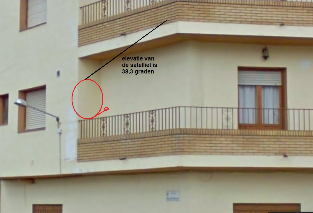

Sprietje Geplaatst: 15 oktober 2015 Geplaatst: 15 oktober 2015 Tja ceesv, 8 dagen geleden had je het nog ideaal kunnen bekijken m.b.v. de zonnestand. Toen stond de zon precies achter de satelliet. Maar 16-10-2015 staat de zon al weer 3,4 graden lager dan de satelliet om 11.59uur. Deze tijd is precies de richting van de Astra 23,5. Maar je zou dus om 11.59 uur wel kunnen kijken of er schaduw aan de bovenzijde van de schotel is.Ik denk dat je de schotel het beste lager kunt hangen zodat die net vrij boven de balustrade hangt, zie bijlage.

Sprietje Geplaatst: 18 januari 2016 Geplaatst: 18 januari 2016 Morgen staat in Pozo Alcón de zon om 10:46uur precies in de richting van de Astra 23,5. De schaduw moet dan dus precies midden over de lnb-arm lopen als je plakband van midden boven de schotel strak trekt tot midden over de Astra 23,5-lnb die in de klem staat.De zon staat op dat moment met een elevatie van 21,13 graden, de satelliet staat op een elevatie van 38,37 graden. De satelliet staat dus ruim 17 graden hoger dan de zon. 1
