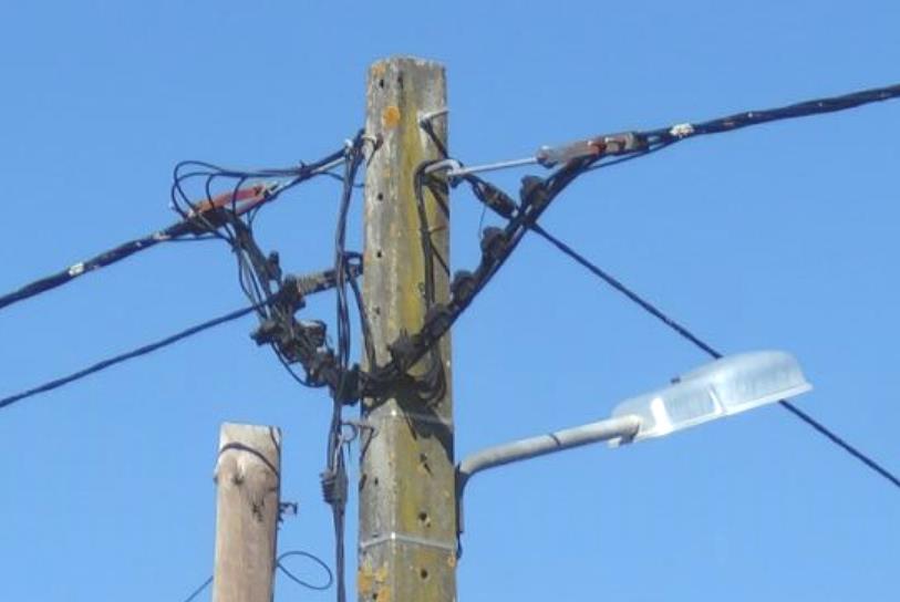

katwezel Geplaatst: 13 maart 2016 Geplaatst: 13 maart 2016 In belgie is een variatie toegelaten van -15% en +10% tegenover 230 volt ps die palen zoals op de foto staan hier veel in de ardennen , weinig problemen mee , wel in de zomer dalingen tot 195 volt en soms een dagje zonder stroom M7 Sat 801-Technomate 5600 ci-usb - Pace dsr8141/22 - Smartwi=rip - 1x disc triax 88 thuis - 1x disc hirsman 64 camping - duo lnb's astra1-3 + nog een hoop antiek Lokatie's hoevenen & blier (belgië)

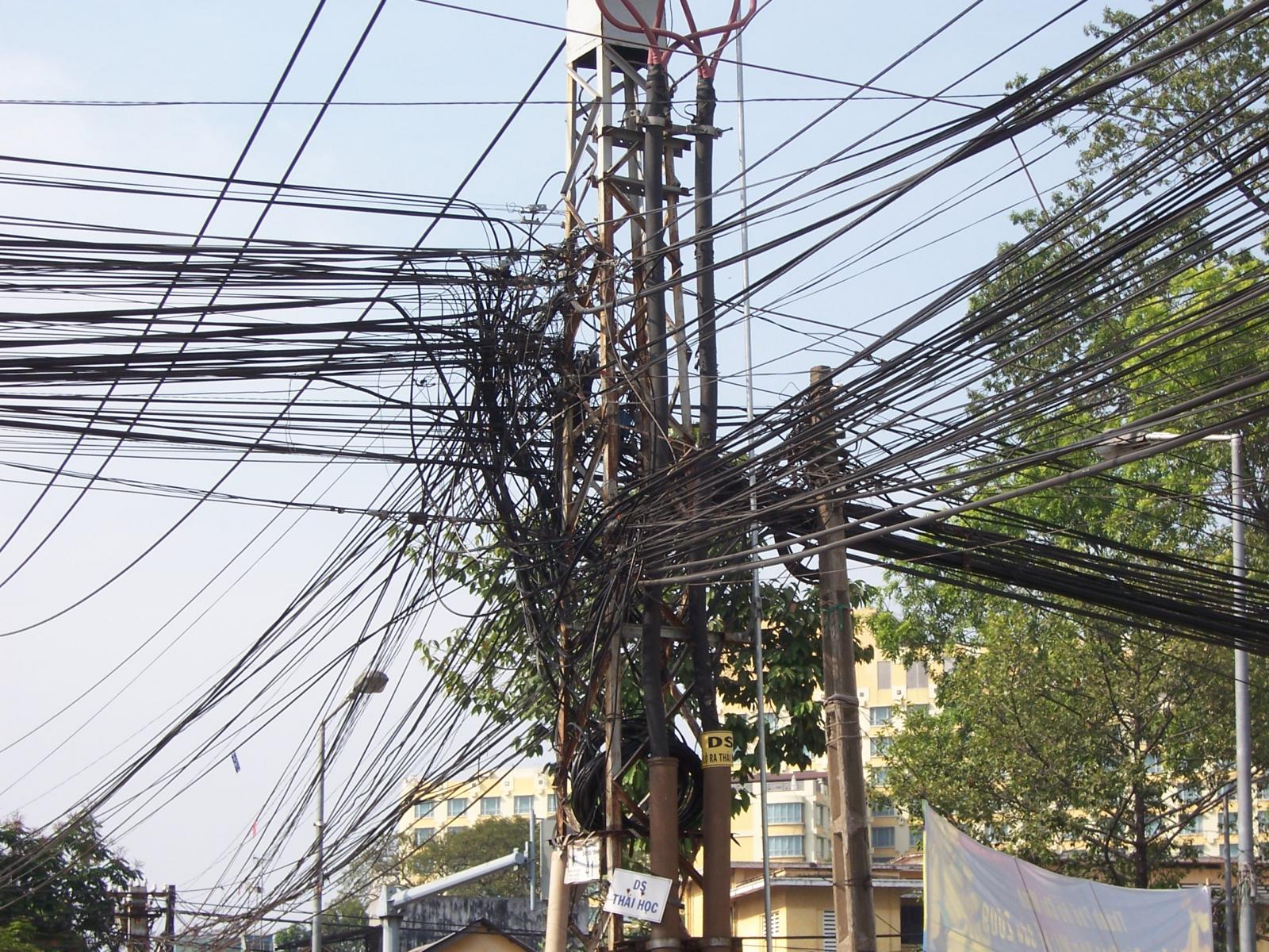

Sprietje Geplaatst: 13 maart 2016 Geplaatst: 13 maart 2016 (aangepast) Ik vind dit echt niet normaal dit aan elkaar geknoopte zooitje. Je moet echt naar India gaan om het gekker mee te maken. Natuurlijk is het zo dat bij de transformator die de spanning van 10.000V naar 230-400V brengt er meestal wel 240-245V aanwezig is. Dat is voor mensen die dicht bij de transformator zitten meestal alleen onhandig als ze nog gloeilampen gebruiken want die halen echt geen 1000 branduren. Maar dit kan er nooit toe leiden dat jij 268V krijgt op flinke afstand van de transformator. Dat kan alleen door een zwevende nul. 13 maart 2016 aangepast door Sprietje

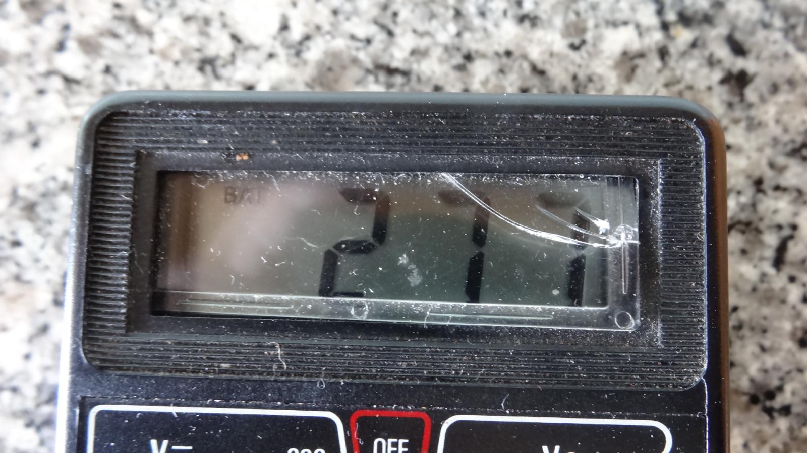

Portuuno Geplaatst: 14 maart 2016 Auteur Geplaatst: 14 maart 2016 (aangepast) Gisteren zelfs even boven de 280 V! Zal de leverancier contacten en de zwevende nul aankaarten. 14 maart 2016 aangepast door Portuuno

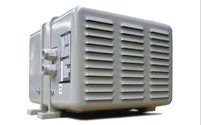

trust Geplaatst: 14 maart 2016 Geplaatst: 14 maart 2016 (aangepast) http://www.circuitsonline.net/forum/view/42596 Elektro magnetische spannungs konstanthalter 14 maart 2016 aangepast door trust Het verschil tussen theorie en praktijk is mijn uitdaging . Octagon SF8008 4K Edision Primo IP S2 Dr.HD F16 1.8 m ChannelMaster Offset in tuin 53º E - 45º W Jaeger SMR 1224 Usals met 5 Lnb wisselaar 2x Ka - Ku - C band Lin / Circ 1.2 m Echostar Offset aan schuur 53º E 34.5 W Twoteck Twinrotor met 3 Lnb wisselaar Ku - Ku low - Ka

Sprietje Geplaatst: 15 maart 2016 Geplaatst: 15 maart 2016 (aangepast) Met 13,8kVA ben je op elke fase met 20A afgezekerd.Het is zeker geen optie om dit met spanningsstabilitoren te doen want dan heb er er drie nodig die 20A kunnen leveren.Je kunt in dit geval wel degelijk met een zwevende nul te maken hebben.Zoals al geschreven wordt bij bovengrondse leidingen soms wel de nul meegenomen maar soms ook niet.Ik heb de foto van je die ik heb uitvergroot en de belichting heb bijgesteld in bericht 18 nog eens goed bekeken en het lijkt er inderdaad op dat bij jou geen nul-kabel is aangesloten.Helemaal zonder nul kun je natuurlijk niet als je drie aparte fases gebruikt. Waarschijnlijk hebben ze op een of andere manier een aarddraad gemaakt.Misschien is een kleine aardpen gebruikt maar als deze in gortdroge grond zit in een land als Portugal waar erg weinig regen valt, dan stelt dit natuurlijk helemaal niets voor.Het beste is dan een nieuwe aardpen te slaan die echt diep de grond in gaat.Hoe diep, dat moet je feitelijk meten met een speciale aardingsmeter.Zoals je misschien weet koop je aardpennen in lengtes van 3 meter en die kun je met een koppelstuk aan elkaar koppelen. De aardpen zelf heeft een conisch einde en het koppelstuk is voorzien van conische gaten. M.b.v. een zware hydraulische klopboor die je alleen maar laat kloppen, tril je de aardpen in de grond en kun je er telkens weer een stuk van 3 meter opzetten. Het is alleen niet te hopen dat je op grote stenen of rotsen terecht komt. Het zou best kunnen dat je voor een goede aarde wel 30 meter diep de grond in moet maar dan ben je ook af van de veel te hoge spanning die je nu regelmatig hebt. Tja, en het zou best wel eens kunnen dat je zelf voor een goede aardpen moet zorgen zodat je de elektriciteitsmaatschappij hier niet op aan kunt spreken. 15 maart 2016 aangepast door Sprietje
katwezel Geplaatst: 15 maart 2016 Geplaatst: 15 maart 2016 @sprietje , ik zie 4 draden , dus wel een nul meegetrokken ? M7 Sat 801-Technomate 5600 ci-usb - Pace dsr8141/22 - Smartwi=rip - 1x disc triax 88 thuis - 1x disc hirsman 64 camping - duo lnb's astra1-3 + nog een hoop antiek Lokatie's hoevenen & blier (belgië)
Sprietje Geplaatst: 15 maart 2016 Geplaatst: 15 maart 2016 (aangepast) Als er vier draden omlaag lopen dan is de nul wel meegetrokken maar dan zal die dus slecht contact maken en dus regelmatig zweven.Als de elektriciteitsmaatschappij er verder niets aan wil doen, zul je zelf de nul-draad aan een goede aarde moeten maken. Geen nep-aarde dus maar een echte goede aarde. 15 maart 2016 aangepast door Sprietje
