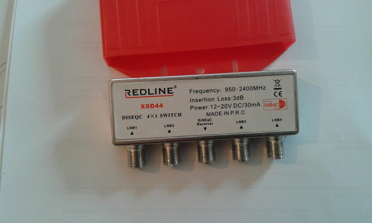

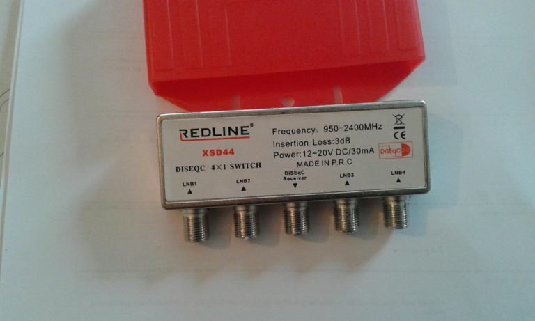

Sprietje Geplaatst: 5 april 2016 Geplaatst: 5 april 2016 Ik heb nog nooit van een SAB 1.2 diseqc-switch gehoord. SAB heeft alleen een 4/1 diseqc-switch. Welke coaxkabel heb je precies gekregen, merk en type? Wat staat er om de paar decimeter op gedrukt?
SAT-TV Geplaatst: 5 april 2016 Auteur Geplaatst: 5 april 2016 beste Sprietje, ik bedoelde mijn Reebox ondersteunt(1.0, 1.1,1.2)de SAB is volgens mij hiervoor geschikt de diseqc die uitgeleverd is heeft 2.0 ( zie foto ) ontvangen kabel wafefield 750HN RG6CCS Coaxial Drop Cable besteld Belden HH-125
Moderator ceesv Geplaatst: 5 april 2016 Moderator Geplaatst: 5 april 2016 CCS zal voor copper clad steel staan. Kijk maar eens naar de binnenader, die zou ijzerdraad zijn met een laagje koper opgedampt. Door de hogere weerstand kan je dan bij langere kabels problemen met de voeding van je lnb krijgen. De lnb schakelaar komt uit China. Gaat niet bestaat niet! 65" 4-K OLED, Vu+ Duo 4K SE BT, Vu+ Solo 4K, Rebox-8500, Rebox-8000, Wavefrontier T-90, Satlook Digital NIT, Megasat HD5 Combo Gebruik je een advertentie blocker? Maak dan een uitzondering voor onze website. Zonder advertentie (inkomsten) kan deze site niet voortbestaan.
