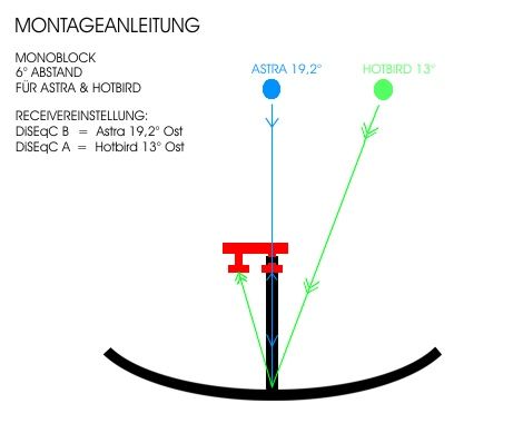

satencom Geplaatst: 29 april 2016 Geplaatst: 29 april 2016 (aangepast) Een monoblock lnb is gemaakt voor de 13 en 19,2 en dat moet je zo instellen 29 april 2016 aangepast door satencom Volgens de wet van Bartjens moet het kunnen En met de vriendelijke groeten Hendrik En Is je Probleem opgelost? Help anderen door te vertellen hoe je dat hebt gedaan.

Sprietje Geplaatst: 29 april 2016 Geplaatst: 29 april 2016 (aangepast) Ik sluit niets uit maar het is wel erg onwaarschijnlijk omdat de signalen van die twee satellieten in de Ardenne 79mm uit elkaar liggen op een Triax 64 en de koppen van een 6 graden monoblock 63mm van elkaar staan, een afwijking dus van 16mm.Als je gaat middelen staan ze er beide 8mm naast en dat is erg veel. 29 april 2016 aangepast door Sprietje
