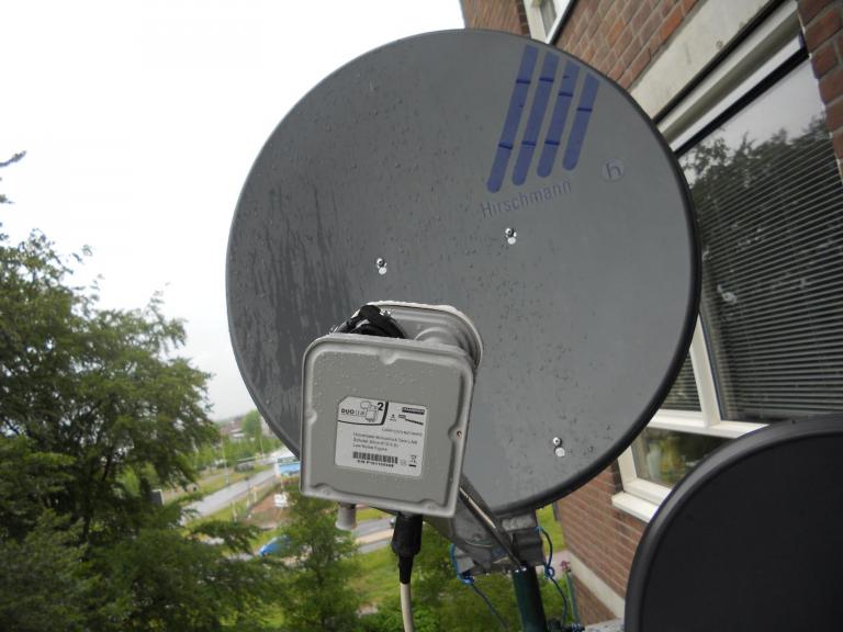

Welke schotel heb je precies?
Is dat de schotel die je van CanalDigitaal hebt gehad, een 60cm-schotel of is die groter. Zoja, hoe breed en hoe hoog is die?
Ik heb een 78 cm schotel.
Ik heb deze schotel van een satelliet-verkoper in Nederland gekocht, samen met mijn huidige SD Philips receiver, LNB, enz.

Een schotel van 64cm is te gebruiken in west Frankrijk. Je moet daar dan een 4,3 graden duo-lnb op zetten voor een 60cm-schotel.
Hoeveel aansluitingen wil je hebben?
Ik heb mijn antwoord bewerkt : ik heb eigenlijk een 78 cm - schotel.
