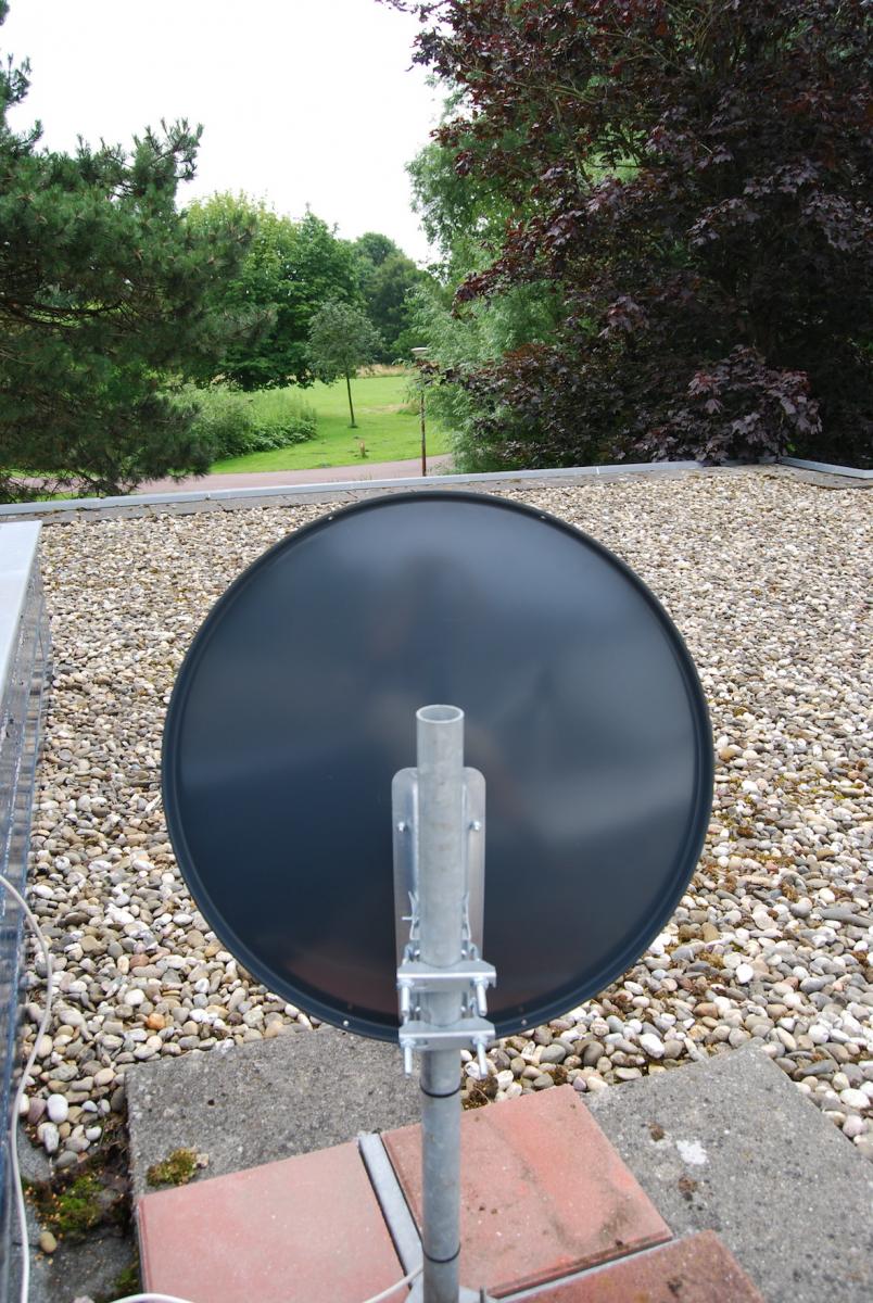

Ambrus Geplaatst: 8 juli 2016 Geplaatst: 8 juli 2016 Na verhuizing naar Alkmaar voor een nieuwe compactere opstelling gekozen en de schotel laten uitrichten. Resultaat na enige weken: A1: SNR 60% AGC 82 % A2: SNR 87% AGC 97 % A3·: SNR 75% AGC 95 % Bij een regenachtige dag is er voor A1 te weinig reserve. Schotel staat op plat dak op statief met tegels en 'kijkt' tussen twee grote bomen door in een park tegenover.Wat me opvalt is dat de meest oostelijke A2 de beste sterkte geeft, dan A3, dan A1. Vraag: is het duidelijk waar ik moet beginnen om een betere afstelling te krijgen? Helling van de LNB, of richting van de schotel? Groeten, Ambrus Vu Duo 4k SE, OpenPli 8.1, Enigma 2021-10-07. Triple LNB Quad van CD, Triax 64
Sprietje Geplaatst: 8 juli 2016 Geplaatst: 8 juli 2016 Tja Ambrus, dat is moeilijk te zeggen. Je geeft zelf aan dat de schotel tussen twee grote bomen door kijkt.Het zou heel goed kunnen dat niet het uitrichten van de schotel de oorzaak is maar de boom die het signaal van de Astra 19,2 belemmert.Ik zou dit eerst maar eens met een app bekijken zie de site van CanalDigitaal: http://www.canaldigitaal.nl/apparatuur/schotel-uitrichten/
satencom Geplaatst: 8 juli 2016 Geplaatst: 8 juli 2016 Maak even foto,kijken we even met je mee Volgens de wet van Bartjens moet het kunnen En met de vriendelijke groeten Hendrik En Is je Probleem opgelost? Help anderen door te vertellen hoe je dat hebt gedaan.
Ambrus Geplaatst: 9 juli 2016 Auteur Geplaatst: 9 juli 2016 Dank voor beide reacties. Hierbij een foto, zoveel mogelijk in de richting van de centrale as van de schotel. Ik had niet meer gekeken sinds de monteur zijn werk heeft gedaan, ik had verwacht dat de as meer tussen de bomen zou uitkomen. Het is inderdaad duidelijk wat er gebeurt: rechts is er belemmering. Ik begrijp niet dat de monteur hier niets van gezegd heeft. Ik zal zien of ik op het dak nog een andere plek kan vinden, met behoud van de linker twee A2 en A3. Ambrus Vu Duo 4k SE, OpenPli 8.1, Enigma 2021-10-07. Triple LNB Quad van CD, Triax 64
Sprietje Geplaatst: 9 juli 2016 Geplaatst: 9 juli 2016 Tja, je zult hier toch echt een app moeten gebruiken zodat je de satellieten aan de hemel kunt zien. Op de bonnefooi de schotel gaan verplaatsen heeft weinig zin. Misschien gaat dat lukken bij windstil weer maar als het dan hard waait en de takken staan flink te zwiepen, dan heb je nog geen beeld.
satencom Geplaatst: 9 juli 2016 Geplaatst: 9 juli 2016 Ja dit word heel moeilijk ,zonder sat meter ,hem te verplatsen Volgens de wet van Bartjens moet het kunnen En met de vriendelijke groeten Hendrik En Is je Probleem opgelost? Help anderen door te vertellen hoe je dat hebt gedaan.
