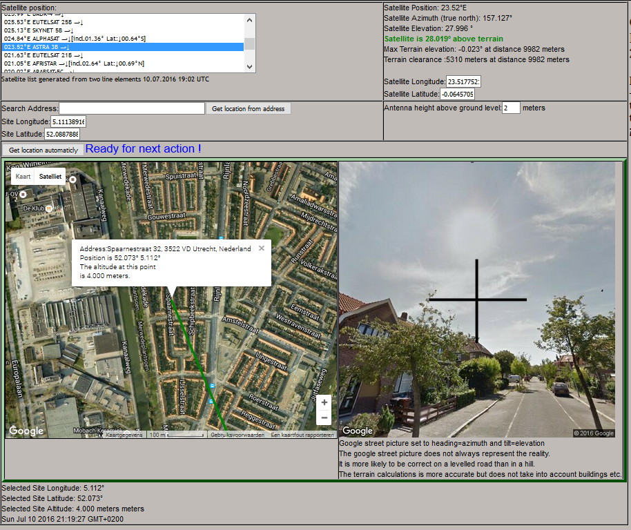

satkijker Geplaatst: 10 juli 2016 Geplaatst: 10 juli 2016 (aangepast) Wat ik bedoel te zeggen is, hoe kun je berekenen hoe ver de schotel van een obstakel moet staan, b.v ik heb een boom of wat dan ook van 10 meter hoog, ik ben al op zoek geweest maar kan geen info vinden om dit zelf te berekenen, elevatie is gem. 29 gr op de astra3 in Nederland maar hoe dan verder? Met Satlex digitaal daar staat een hindernis elevatie. http://www.***geen-reclame***/nl/elobst_calc.html Bij afstand hindernis vul je de hoogte van de boom 10 meter in, Bij hoogte hindernis vul je niets in, Bij elevatiehoek doe je het omgekeerde namelijk 90 graden --29 graden = 61 graden invullen, klik dan op bereken, dan krijg je bij hoogte van de hindernis de afstand tot de boom van 10 meter hoog. http://www.***geen-reclame***/nl/elobst_calc-params.html?calc_by=by_e&d=10&h=&e=61 http://www.***geen-reclame***/nl/elobst_calc-params.html?calc_by=by_e&d=18&h=&e=29 10 juli 2016 aangepast door satkijker Van horen zeggen of zelf uitgeprobeerd?

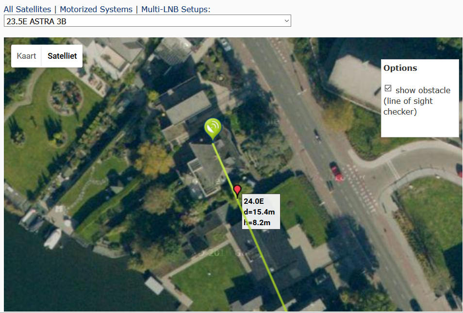

Sprietje Geplaatst: 10 juli 2016 Geplaatst: 10 juli 2016 Tja, waarom zullen we moeilijk doen als het makkelijk kan.Ga gewoon naar Dishpointer.com en klik "show obstacle (line of sight checker)" aan.Dan kun je de afstand zien tot aan het obstakel (bijv. de boom) en hoeveel hoger die mag zijn t.o.v. de schotel bij de gekozen satelliet die je wilt ontvangen, zie bijlage 1.Het probleem is alleen dat je vaak niet makkelijk weet hoe hoog een boom is maar daar zijn ook weer trucjes voor.Soms kun je ook deze site gebruiken: http://www.satellite-calculations.com/Satellite/lookangles.phpzie bijlage 2.

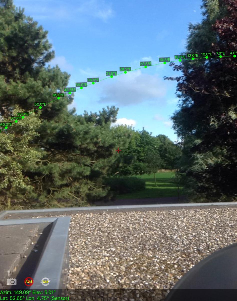

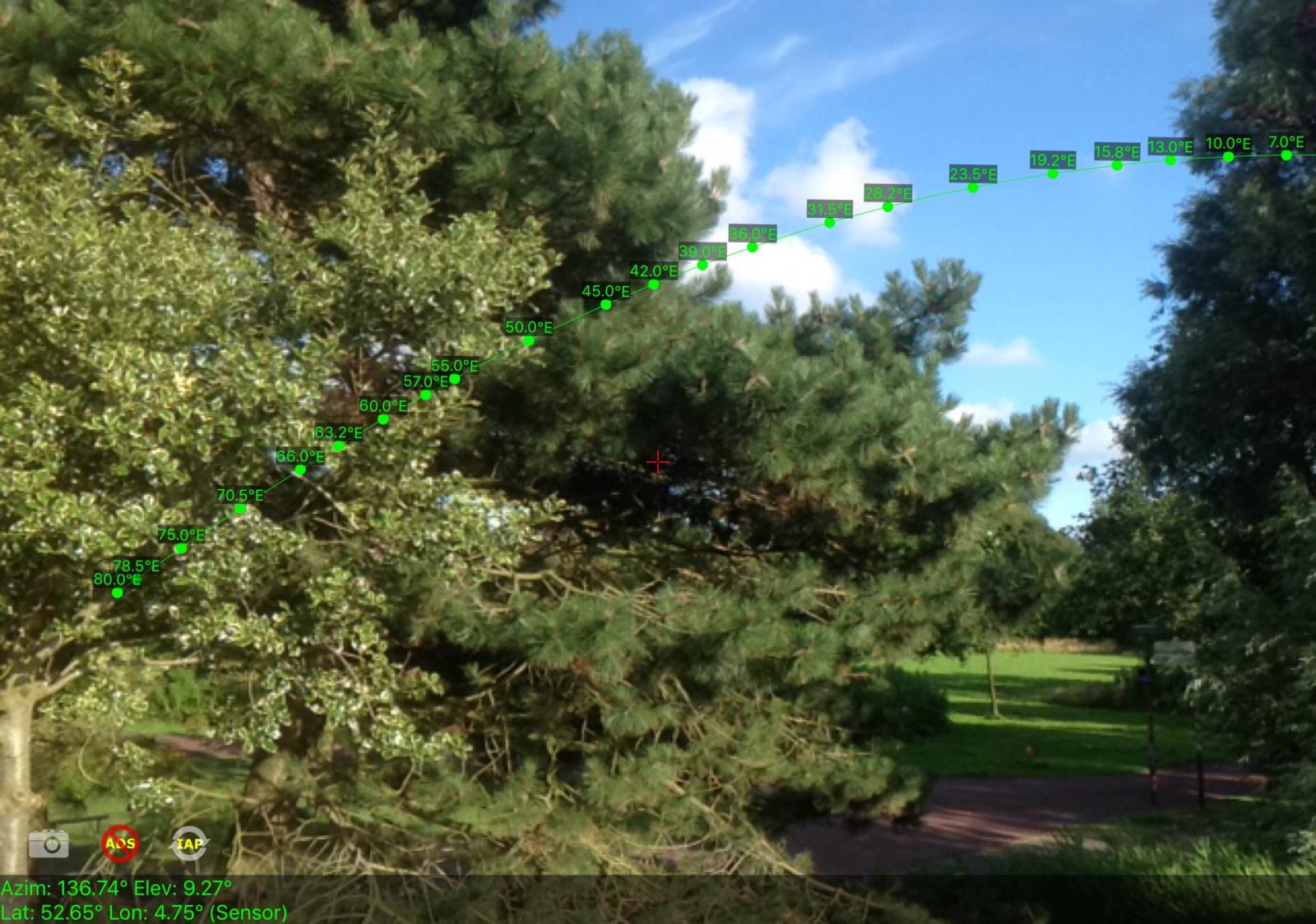

Ambrus Geplaatst: 12 juli 2016 Auteur Geplaatst: 12 juli 2016 Hierbij twee foto's gemaakt met de app SatFinder Lite voor iPad (deze Lite versie is gratis). De eerste opname vlak achter de schotel. A1 staat rechts tegen de boomtak aan. De tweede foto genomen ruim een meter naar links op het dak. A1 staat nu prettig naar links, nog niet ten koste van A2. De tak onder A2 kan ik weghalen, is van een dennenboom in eigen tuin. Vu Duo 4k SE, OpenPli 8.1, Enigma 2021-10-07. Triple LNB Quad van CD, Triax 64
Gelders Geplaatst: 13 juli 2016 Geplaatst: 13 juli 2016 Weet niet precies hoe een astra3 beam is gericht op de schotel maar als ik de foto zie hoeft er helemaal niks gezaagd te worden??? Wie kan dit aanvullen...
Sprietje Geplaatst: 13 juli 2016 Geplaatst: 13 juli 2016 Kijk, hier kun je wat mee.De tweede foto is prima. De Astra 23,5 is redelijk veilig, de Astra 28,2 kan nog last hebben van die tak als het hard waait.Niet onverstandig om het laatste stuk van die tak af te zagen. Dat zie je bijna niet eens. Misschien is de foto op stahoogte genomen en niet op schotelhoogte. Dan moet je het laatste stuk van die tak zeker afzagen.
Ambrus Geplaatst: 15 juli 2016 Auteur Geplaatst: 15 juli 2016 Ik heb de schotel verplaatst, met prima resultaat. Een meter naar links en een meter naar voren maakt het verschil (suggestie van Sat4all verslaafd) en het werken met de app was ook een openbaring (Sprietje). Dank voor alle adviezen. A2 97% zoals eerder, A3 95% zoals eerder, en A1 nu 97% (was 82). Groeten, Ambrus Vu Duo 4k SE, OpenPli 8.1, Enigma 2021-10-07. Triple LNB Quad van CD, Triax 64
