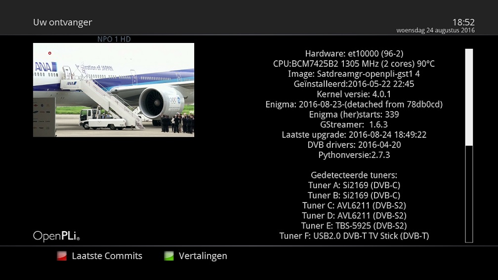

Maar wat ik mij meen te herinneren is dat de kernel versie van je image boven de 4 dient te zitten voor blindscannen met een enigma 2 ontvanger i.c.m. een TBS USB Box . Op de Edison OS mini heb ik de laatste Open ATV staan en heeft als kernel 4.6.0
Bovendien hebben diverse images naast hun gewone image in de map ook een update bestand staan voor kernel zodat je boven die 4 geraakt.
In principe doet het volgens mij niet toe welke image je gebruikt Open ATV , Open PLi of SatdreamGr als je met de kernel versie maar boven de 4 is.

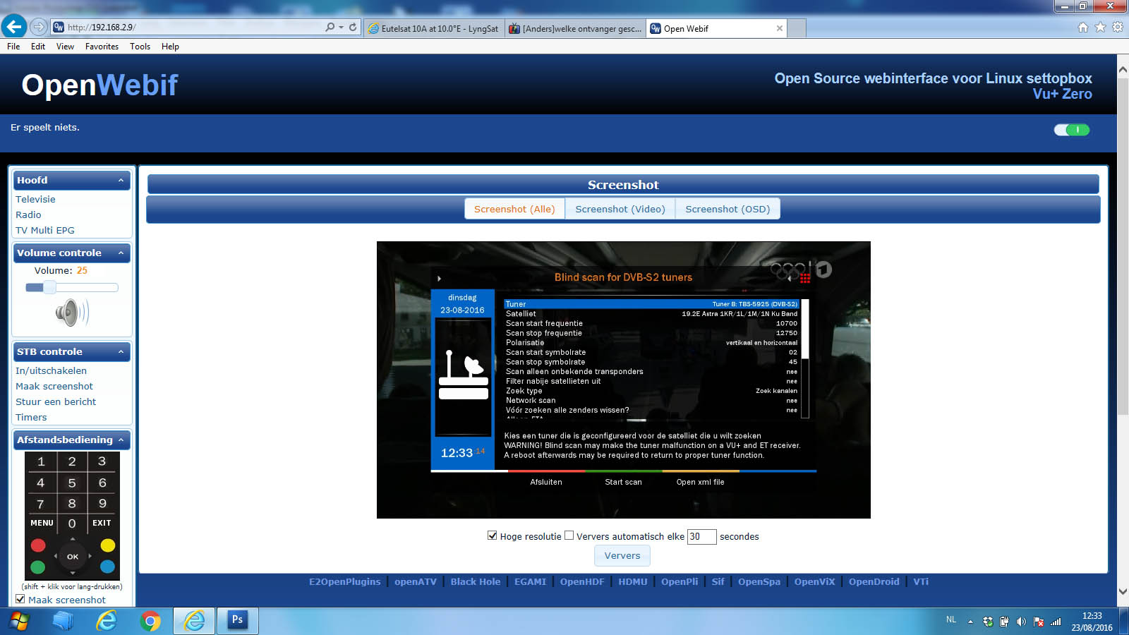

Voor die plugin Alex , vind je die niet bij de plugins , extensions ( of systeemplugings ) ?
Let erop dat de blindscanfuntie enkel werkt met een TBS USB Box die dit aankan , dus altijd eerst de TBS drivers installeren en pas daarna de blindscan systeemplugin . Pers lot van rekening ga je blindscannen met de TBS UBS Box en niet met de tuner van de ontvanger ( welk merk het ook zij ) .
Edwin , kun je even bij de info bij "mijn ontvanger" in het menu even kijken welke kernel versie er daar is aangegeven.

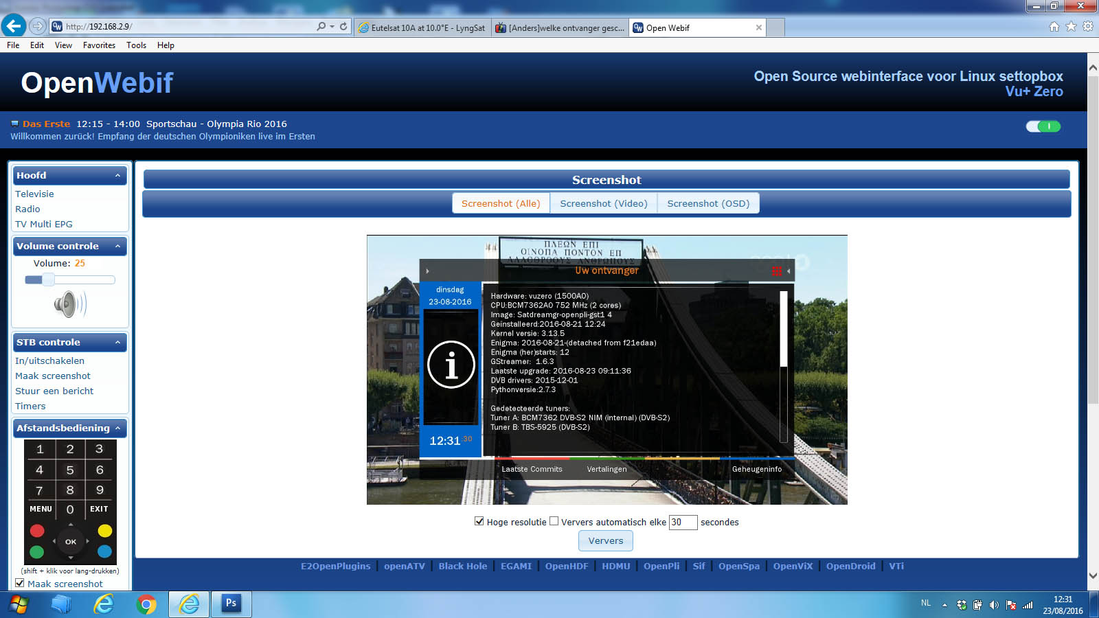

Ik denk dat je via de webinterface en met behulp van VLC een screenshot kan maken via de PC. Moest je dit kunnen , post maar even eentje , zou ontzettend leuk zijn. ;)
feedhunting , a crazy hobby !
Is prima Edwin , heel mooi van jou dat je op deze wijze met een "oude" enigma 2 ontvanger dit weet te bekomen. :)
Als je ergens een feed tegenkomt kan je altijd deze posten bij de feedhunters d.m.v. een screenshot.

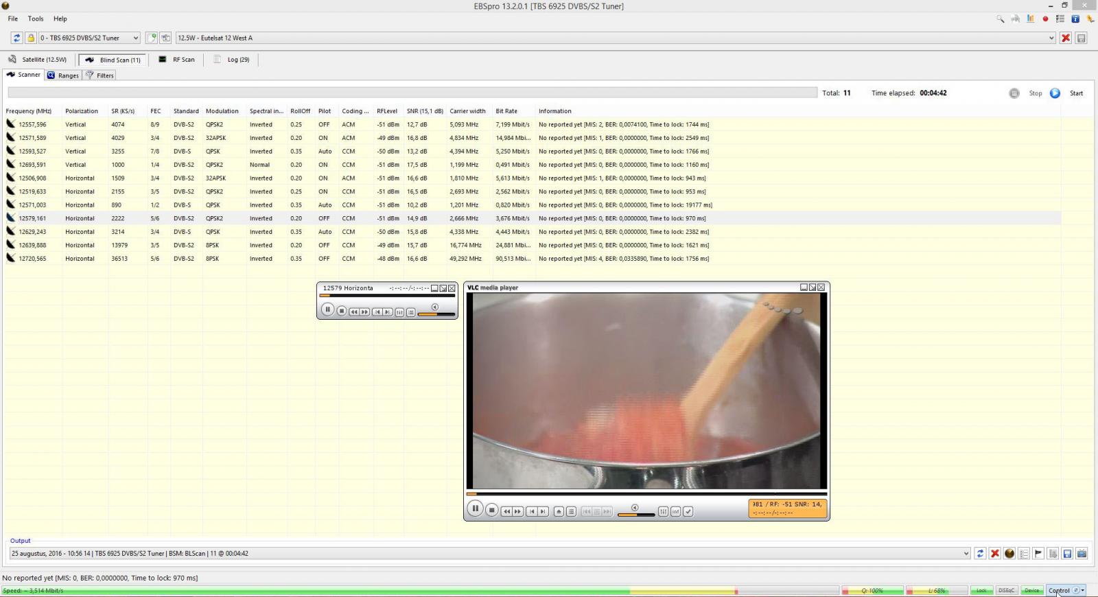

Corallo Sat is sinds 4 augustus van identificatie naam veranderd naar Corallo Sat Main. De frequentie is nu 12579 , iets boven de 12577 en ook waarschijnlijk met wat andere parameters. Mijn Edison OS mini vond deze ook niet , ik denk dat de blindscan d.m.v. een enigma 2 ontvanger niet zo adequaat gaat als met een blindscan programma op de PC. Ik heb eerst alle kanalen gewist op de volledige 12,5°W en pas daarna een nieuwe blindscan gedaan op de volledige satelliet en pas dan werd Corallo Sat Main gevonden . Als je dit niet doet blijft de blindscanning op de Corallo Sat hangen van 12577 . Probeer maar even , kan geen kwaad hé. :)
Screenshot uit EBS Pro....
