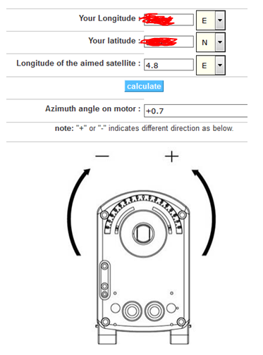

a33 Geplaatst: 14 augustus 2016 Geplaatst: 14 augustus 2016 Bij mij ging het nu juist om de waarde en richting "Azimuth angle on motor : " Zover ik kan zien wordt dat bij dishpointer - "motorized" dze additionele informatie niet gegeven. Bij mij doet die calculator ook niks, onder firefox in linux mint. BTW: Is/was die 'azimuth angle on motor' niet hetzelfde als de azimuth die dishpointer/satlex uitrekent voor de azimuth van een satelliet in een vaste installatie? Of zit ik er dan heel erg naast? Groet, A33 Tip: Als je reageert op een post, geef dan altijd een citaat van de (gehele) post waar je op reageert. Sommige leden kunnen namelijk hun oorspronkelijke posts achteraf nog wijzigen, en wel veel langer dan de sinds jaar en dag in de huisregels (voor alle leden) vermelde periode van 30 minuten. Dat dat inbreuk doet aan de continuïteit van de foruminhoud, en een ongelijk speelveld creëert, wordt kennelijk (helaas) niet belangrijk geacht.
trust Geplaatst: 14 augustus 2016 Geplaatst: 14 augustus 2016 Dan moet je echt gaan omrekenen . Gaaps geeft (gaf !! ) b.v. voor mijn locatie (51.84 / 5.85) voor Astra 4 (4.8º E) een motor instelling van 0.8º W aan . Die waarde vind je niet direct terug bij Dishpointer (of ik kijk niet verder dan mijn neus lang is ) Het verschil tussen theorie en praktijk is mijn uitdaging . Octagon SF8008 4K Edision Primo IP S2 Dr.HD F16 1.8 m ChannelMaster Offset in tuin 53º E - 45º W Jaeger SMR 1224 Usals met 5 Lnb wisselaar 2x Ka - Ku - C band Lin / Circ 1.2 m Echostar Offset aan schuur 53º E 34.5 W Twoteck Twinrotor met 3 Lnb wisselaar Ku - Ku low - Ka
a33 Geplaatst: 14 augustus 2016 Geplaatst: 14 augustus 2016 Okee, dan is de motor-azimuth hoek dus echt iets anders dan de 'gewone' azimuth-hoek, kennelijk. Dan weet ik dat ook weer. Ik probeer te snappen waarom en hoe dat anders is, maar het lukt me nog niet erg.... Hoe de draaiing van de motor-as de azimuth-richting van de schotel beïnvloedt: met een draaiing van 0,8 wordt een azimuthverschil van 1,34 bereikt? Ik probeer het me voor te stellen, waar dat dan van afhankelijk is, maar het gaat in ieder geval op dit moment boven mijn pet! Groet, A33 Tip: Als je reageert op een post, geef dan altijd een citaat van de (gehele) post waar je op reageert. Sommige leden kunnen namelijk hun oorspronkelijke posts achteraf nog wijzigen, en wel veel langer dan de sinds jaar en dag in de huisregels (voor alle leden) vermelde periode van 30 minuten. Dat dat inbreuk doet aan de continuïteit van de foruminhoud, en een ongelijk speelveld creëert, wordt kennelijk (helaas) niet belangrijk geacht.

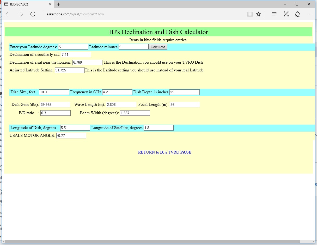

satkijker Geplaatst: 15 augustus 2016 Geplaatst: 15 augustus 2016 Tijdens zoeken op internet deze http://www.eskerridge.com/bj/sat/bjdishcalc2.htm tegen gekomen en geeft net als Gaaps de graden voor op de motor aan. Van horen zeggen of zelf uitgeprobeerd?
trust Geplaatst: 15 augustus 2016 Geplaatst: 15 augustus 2016 Tijdens zoeken op internet deze http://www.eskerridge.com/bj/sat/bjdishcalc2.htm tegen gekomen en geeft net als Gaaps de graden voor op de motor aan. Gaaps geeft bij de uitkomst een - (minteken) voor de westelijke positie aan . Bovenstaand programma doet dat ook maar bij de ingave moet je dat ook doen . Het verschil tussen theorie en praktijk is mijn uitdaging . Octagon SF8008 4K Edision Primo IP S2 Dr.HD F16 1.8 m ChannelMaster Offset in tuin 53º E - 45º W Jaeger SMR 1224 Usals met 5 Lnb wisselaar 2x Ka - Ku - C band Lin / Circ 1.2 m Echostar Offset aan schuur 53º E 34.5 W Twoteck Twinrotor met 3 Lnb wisselaar Ku - Ku low - Ka
Sprietje Geplaatst: 15 augustus 2016 Geplaatst: 15 augustus 2016 En klopt de uitkomst voor jou situatie gelijk aan de GAAPS-calculator?
trust Geplaatst: 15 augustus 2016 Geplaatst: 15 augustus 2016 Ik had alleen mijn lat/lon en 4.8 E ingevuld , uitkomst - 0.77 dus dat komt aardig overeen met 0.8 w Het verschil tussen theorie en praktijk is mijn uitdaging . Octagon SF8008 4K Edision Primo IP S2 Dr.HD F16 1.8 m ChannelMaster Offset in tuin 53º E - 45º W Jaeger SMR 1224 Usals met 5 Lnb wisselaar 2x Ka - Ku - C band Lin / Circ 1.2 m Echostar Offset aan schuur 53º E 34.5 W Twoteck Twinrotor met 3 Lnb wisselaar Ku - Ku low - Ka
putemmer Geplaatst: 15 augustus 2016 Auteur Geplaatst: 15 augustus 2016 @putemmer wil zijn schotel uitrichten op de 7 graden oost omdat die satelliet het meest zuidelijk ligt van hem. Ik heb zijn coördinaten ontvangen. Ik heb de zaak uitgerekend en de correctie moet dan 1,083 graden oost zijn. Als je dat afrond tot op 1 decimaal, dan kom je uit op 1,1e. Trust kwam met de GAAPS-calculator uit 1,6 graden voor de 7e maar die woont minder oostelijk. volgens http://www.eskerridge.com/bj/sat/bjdishcalc2.htm kom ik inderdaad uit op +1.08 dus 1.1 richting East :-)
Sprietje Geplaatst: 16 augustus 2016 Geplaatst: 16 augustus 2016 Beste trustIn bericht 18 gaf je aan dat jou locatie 51.84 / 5.85 is.51.84 graden is 51 graden 50 minuten.Waarom vul je nu in 51 graden 5 minuten?Verder vul je onderaan in bij Longitude of Dish, degrees 5.5.Je zit toch op 5.85 graden?Hoe zit dat nu?En beste putemmer, je ziet dat ik het ook zonder calculator kan uitrekenen en zelfs tot meer cijfers achter de komma.
