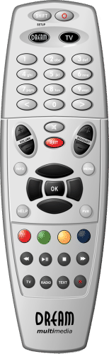

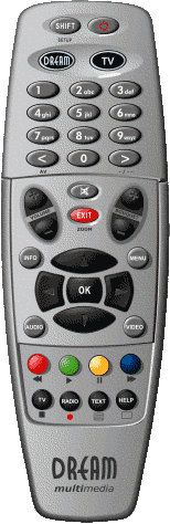

en welke remote heb je erbij gekregen ?
want je hebt er met 4  en 3 code toets

@smetje de bovenste heb ik

welke ab heb je nu trouwens
maak anders eens een foto daarvan
neem ook een foto van de achterzijde en ook van het klepje waar de batterij onder zit  binnenkant klepje

tja hij zegt trouwens niet welke ab hij heeft
of plaatst ook zelfs geen foto daarvan
ik heb er 2 geplaatst maar welke is het nu die hij heeft rara
