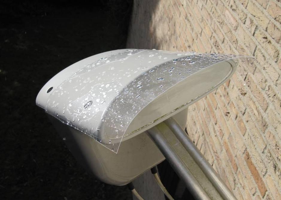

Sprietje Geplaatst: 21 mei 2017 Geplaatst: 21 mei 2017 Tja beste jlavwensveen, dat is nu net het probleem. De Multytenne is gemaakt voor Duitsland. In Nederland moet de schotel schuin gezet worden voor een optimale ontvangst.In Lekkerkerk moet de schotel 4,5° naar het oosten gekanteld staan. Zie de bijlage waar de Multytenne 4 graden schuin staan ingesteld.Om bij regen geen last te hebben van regendruppels op het venster, dient ook een regenkap aangebracht te worden. Bekijk de afbeeldingen.Als je deze voorzieningen toepast, dan moet er toch al een flinke regenbui vallen voordat het beeld wegvalt.
