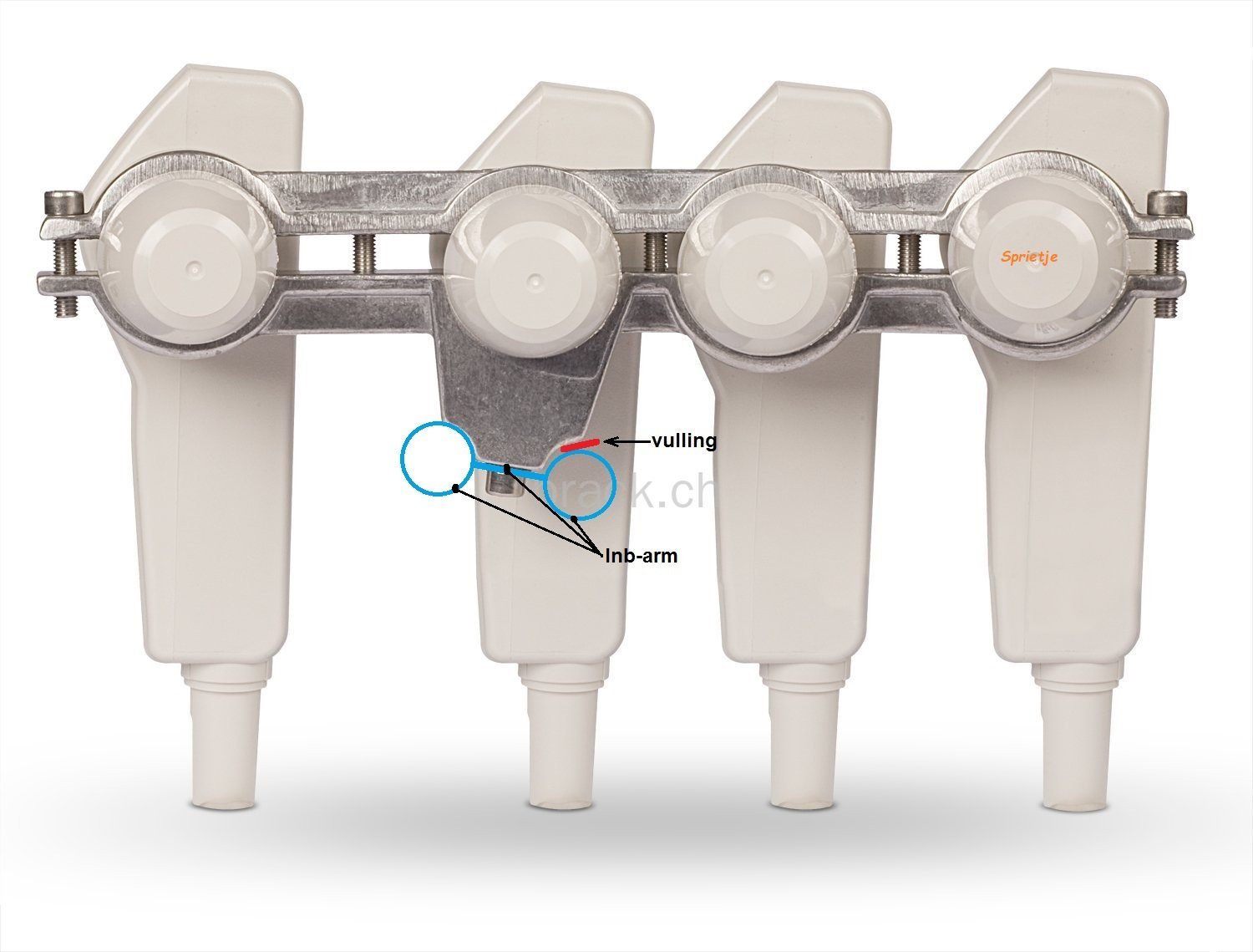

De rail van de Skytenne staat 6,5 graden schuin, niet toevallig precies hetzelfde als de Technisat Multytenne.
Voor Utrecht moet de rail 11 graden schuin staan. Dat is een verschil van 3,5 graad. Om een optimale ontvangst te hebben, zal de schuinstand van de rail dus aangepast moeten worden. Dat is mogelijk met een folie-vulling zoals in de afbeelding is aangegeven. Hiervoor kun je een aluminium ovenbakje nemen. Dat is vrij stevige folie die je een aantal keren kunt dubbel vouwen om de rail op de juiste schuinte te krijgen.
