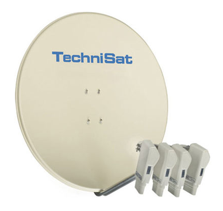

Sprietje Geplaatst: 20 september 2016 Geplaatst: 20 september 2016 (aangepast) Beste ZilversterIk ga het vanmiddag voor je uitrekenen of je daar de Satman 85 kunt gebruiken. Ik denk het wel, mogelijk met een kleine aanpassing van de schuinte van de rail. Zijn dat de originele ALPS Quattro lnb's die er op zitten? 20 september 2016 aangepast door Sprietje
Sprietje Geplaatst: 21 september 2016 Geplaatst: 21 september 2016 Beste ZilversterIk het het een en ander voor je uitgerekend.De schuinstand van de rail in Torrenieri verschilt ongeveer 0,24 graden t.o.v. het ontwerpgebied Duitsland. Dat is te verwaarlozen en daar zul je geen problemen mee ondervinden. De rail van de Skytenne schotel staat 9 graden schuin en dat klopt uitstekend voor Torrenieri.De afstanden tussen de lnb's verschilt in Torrenieri slechts 1,6% t.o.v. het ontwerpgebied Duitsland. Dat is ook te verwaarlozen.Je kunt die schotel dus zeker ook prima gebruiken in Torrenieri.De Astra 19,2-lnb staat in het midden en daarvoor moet de elevatie van de schotel op 40 graden ingesteld worden om deze satelliet te vinden.Zorg wel dat de mast goed verticaal waterpas staat.Wat betreft de ontvangst van de Astra 28,2, die kun je wel degelijk ontvangen daar. Niet de UK-Spotbeam waar de BBC, ITV, Channel4 enz. op zitten maar wel een kleine 200 zenders die op de Europabeam zitten.Zitten er nog de originele quattro-lnb's op zodat je met een multiswitch moet werken?

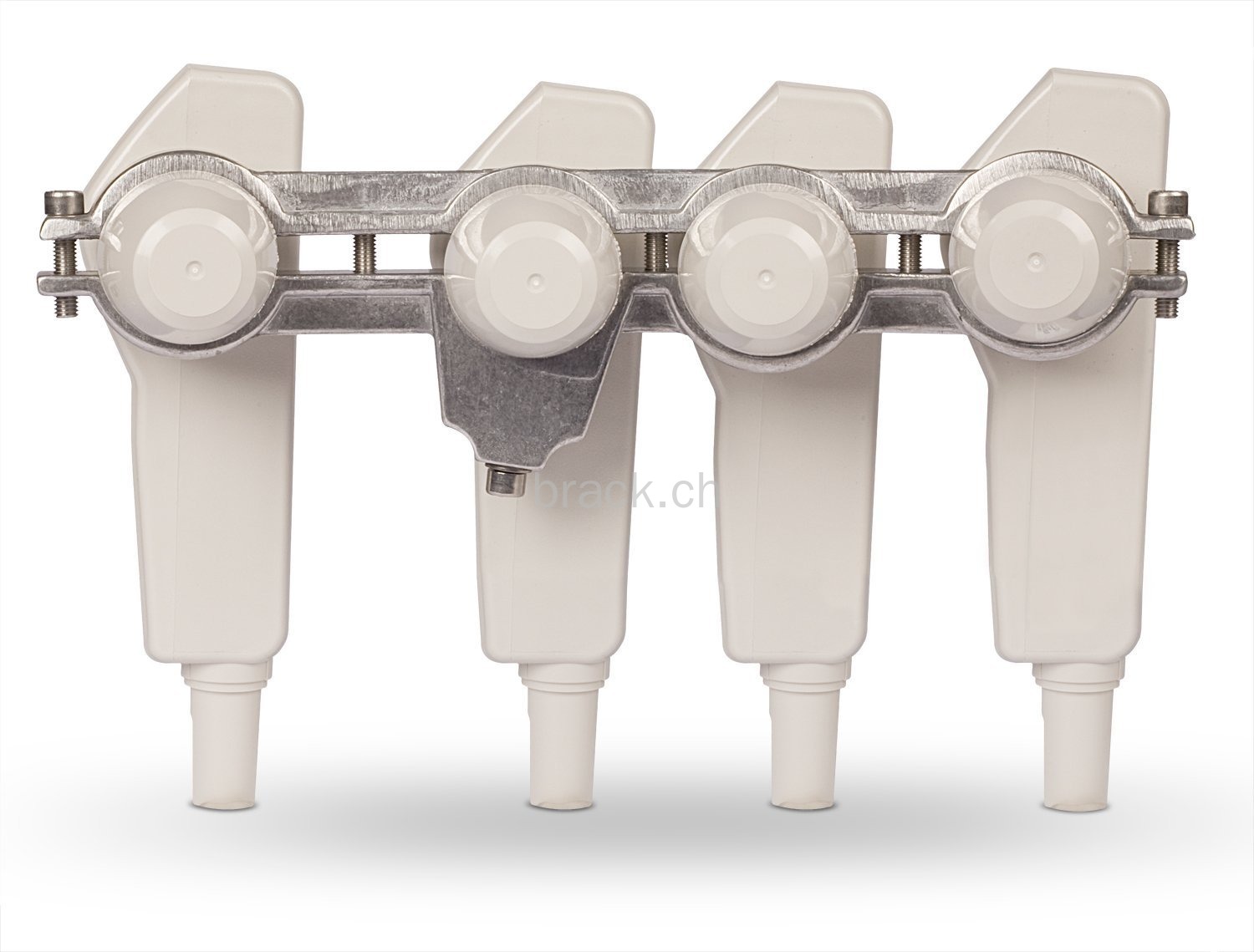

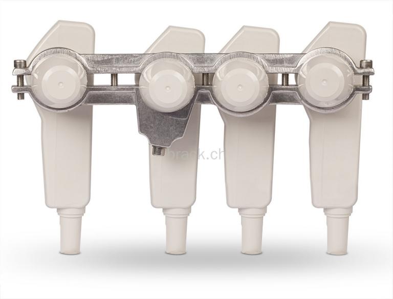

Sprietje Geplaatst: 21 september 2016 Geplaatst: 21 september 2016 Voor degenen die niet precies weten om welke schotel het gaat, hier wat afbeeldingen.

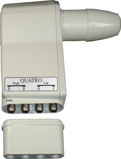

Sprietje Geplaatst: 22 september 2016 Geplaatst: 22 september 2016 De Technisat Skytenne wordt standaard met vier Alps-quattro lnb's geleverd. Technisat verkoopt deze schotel niet zonder lnb's.Een Alps quattro ziet er uit zoals de bijlage, dus met etiket Quatro High H - V en Low H - V.Zo'n lnb is alleen maar op een multiswitch aan te sluiten, niet op de Best 4/1 diseqc-switch.

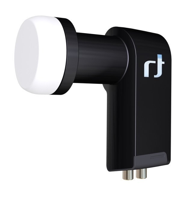

Sprietje Geplaatst: 9 februari 2024 Geplaatst: 9 februari 2024 Beste Erwinnaar De lnb's van de Astra 19,2 en 23,5 staan het dichtst bij elkaar namelijk 56mm. Met die afstand kun je net geen lnb's gebruiken met koppen van 59,5mm. De beste lnb's die er zijn, zijn de Inverto Black Ultra die al enige tijd niet meer gemaakt worden maar volgens mij nog wel hier en daar te koop zijn. Voor de Astra 19,2 moet je dan een iets smallere lnb nemen. Dat zou de Inverto Ultra PLL kunnen zijn. Je kunt ook voor alle 4 de posities de Inverto Ultra PLL nemen, zie: https://inverto.tv/lnb/446/twin-high-gain-low-noise-40mm-pll-lnb als je aan 2 aansluitingen genoeg hebt.
Gast Geplaatst: 9 februari 2024 Geplaatst: 9 februari 2024 Sprietje, dank u wel. Aan 1 aansluiting is hier voldoende. Ik meende dat er een identieke antenne te koop is, echter onder een andere naam. Als die geleverd wordt zonder die quatro lnb's zou dat ideaal zijn. Dit alles in overweging want wij gebruiken enkel astra 1,2,3 en Hotbird (met een Cahors BigBisat). De ontvangst dient echter beter te zijn dan met de Cahors vooraleer deze overweging te bewerkstelligen. De antenne is groter dan de 60 centimeter van de Cahors...
Sprietje Geplaatst: 10 februari 2024 Geplaatst: 10 februari 2024 Tja, dat je met een Skytenne meer signaal hebt dan met een BigBisat is duidelijk. Een Skytenne geeft 38,2dB bij 11,3GHz ofwel 39,25dB bij 12,75Gz. Een BigBisat maar 36dB bij 12,75GHz. Dat is dus 3dB meer ofwel het dubbele. Maar dat komt omdat het principe van de antenne heel anders is. De BigBisat is gemaakt om ook bij een brede ontvangsthoek (48 graden) voor alle satellieten een gelijke versterking te hebben, bij een Skytenne is de ontvangsthoek beperkt tot ruim 15 graden. Technisat levert de Skytenne alleen met 4 quattro-lnb's. Er is een zaak in Belgie die de Skytenne levert met 4 single-lnb's. Dan kost deze antenne €199,-. Een Skytenne zonder lnb's is niet te koop.
