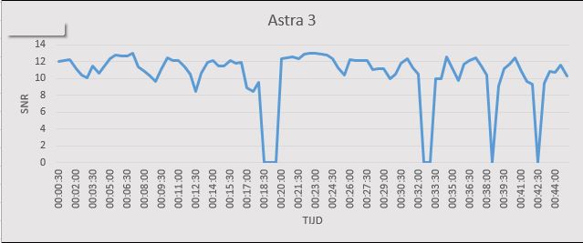

Motorsmurf Geplaatst: 8 oktober 2016 Geplaatst: 8 oktober 2016 Hoi, Ik hoop dat iemand ons kan helpen. Op mijn werk (offshore) hebben sinds deze week ons tv systeem uitgebreid met glasvezel. Nu hebben we sinds het operationeel is een probleem met het signaal op de Astra 2 en 3. Het signaal valt met enige regelmaat weg. We hebben 2 Big Bi sat schotels met op elke schotel 2 glasvezel LNB's. De LNB's zijn vanaf de schotel tot de server kast aangesloten op glasvezel. In de server kast hangen 4 converters van glas naar coax. De coax is aangesloten op een multiswitch. De weersconditie van de afgelopen dagen waren redelijk winderig en graad of 10 overdag. Door de wind stond de schotel een beetje te stuiteren maar dat doen de andere "gewone" schotels ook. Weet hier iemand wat het probleem kan zijn? De glasvezel lassen zijn allemaal perfect volgens het lasapparaat. 0 tot 0,1 db verlies. Ik had gisteren de astra 3 even gemonitoord voor 45 minuten.

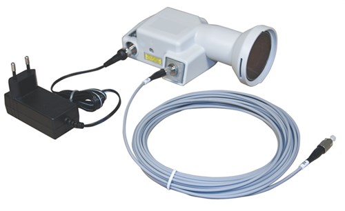

Sprietje Geplaatst: 8 oktober 2016 Geplaatst: 8 oktober 2016 (aangepast) Omdat bij een optische kabel de er geen voedingsspanning vanaf de satellietontvanger gestuurd kan worden naar de lnb, heeft de lnb een eigen voedingsunit nodig. Er zou dus ook een slechte verbinding kunnen zitten in de voeding naar de lnb. 8 oktober 2016 aangepast door Sprietje

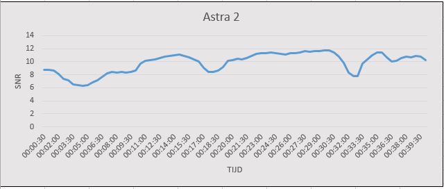

Motorsmurf Geplaatst: 8 oktober 2016 Auteur Geplaatst: 8 oktober 2016 De schotels en LNB's zijn nieuw. Dus dat lijkt me geen probleem. De LNB staat goed. Degene die de boel heeft uitgelijnd heeft een goede meter. Beter dan de mijne (Swaiger 9200) De Astra 3 valt helemaal weg van tijd tot tijd. Astra 2 valt alleen behoorlijk in zijn signaal (Tussen 6.4dB en 11.8dB). Misschien dat ik inderdaad eens moet kijken naar de spanning. In eerste instantie hadden we de converters gevoed door de multiswitch. Later hebben we de extrene voeding hier opgezet. Dat heeft geen verschil gemaakt. Hoe zit het met buitentemperatuur? Kan dit nog van invloed zijn?
Motorsmurf Geplaatst: 8 oktober 2016 Auteur Geplaatst: 8 oktober 2016 Hier nog even mijn bevindingen van Astra 2

Motorsmurf Geplaatst: 8 oktober 2016 Auteur Geplaatst: 8 oktober 2016 Elke LNB word apart gevoed. Wel via een coax kabel dit vanwege de afstand tussen voeding en LNB en gasgevaar...
Sprietje Geplaatst: 8 oktober 2016 Geplaatst: 8 oktober 2016 (aangepast) Het zal toch geen CCS-koaxkabel zijn? Welk merk en type coax is dat? 8 oktober 2016 aangepast door Sprietje
Motorsmurf Geplaatst: 8 oktober 2016 Auteur Geplaatst: 8 oktober 2016 Het is gewoon Coax... Geen idee welk merk of type... Het was zo'n gekleurde coax Rood, Geel, Groen en zwart in 1
