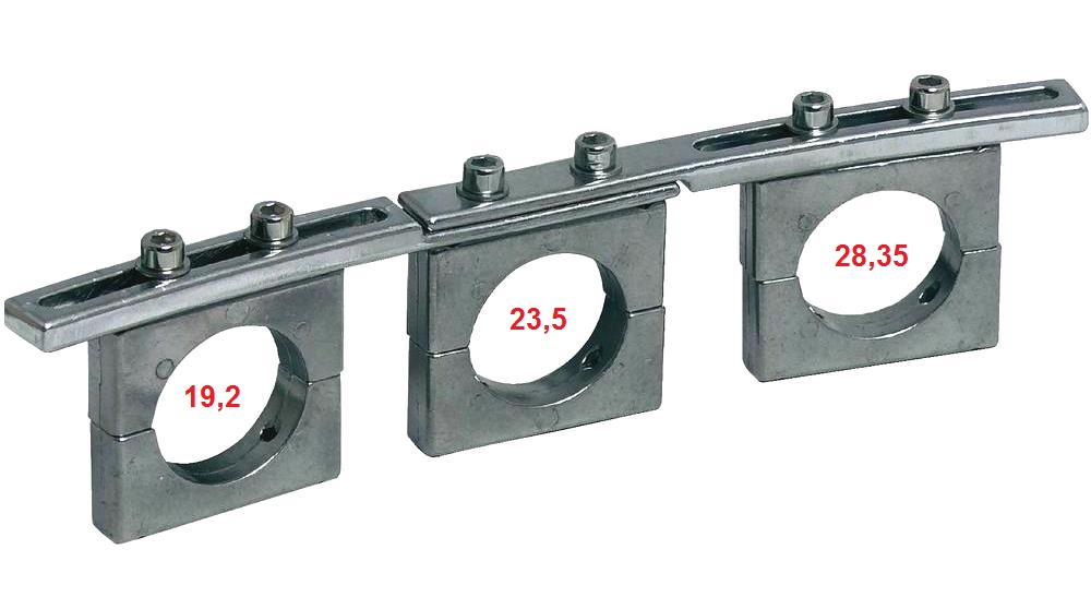

klif Geplaatst: 14 november 2016 Auteur Geplaatst: 14 november 2016 ik ga de astra 28.2 toch ook proberen , ik heb een Triax multifeedhouder ,mijn plan is een enkele lnb voor 28.2 dan een twin lnb voor 23.5 en dan weer een enkele voor 19 ,dan gaan er 3 kabels naar een Diseqc switch en vandaar naar de ontvanger ,de extra aansluiting op de duo lnb is als ik nog een extra ontvanger aan wil sluiten met alleen de Ned HD kanalen mijn idee om de bevestigingsbuis onder een hoek te plaatsen ,kan ik daar wat mee ? gr klif

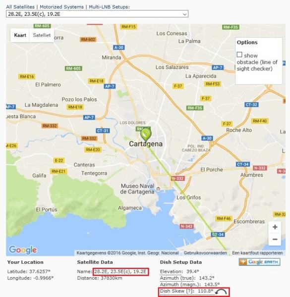

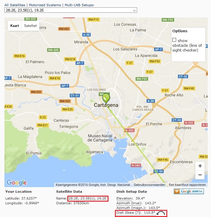

klif Geplaatst: 15 november 2016 Auteur Geplaatst: 15 november 2016 Sprietje,ik heb gekeken op dishpointer , en daar mijn spanje (Cartagena) locatie ingetoetst , en de keuze gemaakt voor de 3 Astra satellieten ,en dan geeft het programma een dish skew waarde van 110,8 graden, dwz de schotel draaien ,zoals een stuurwiel maar dan linksom ten opzichte van 90 graden , krijg ik dan 20,8 , en dan snap ik iets niet ,Sprietje geeft aan 26 graden ,wat doe ik niet goed ,ik heb een heilig vertrouwen in Sprietje help mij uit de droom
Sprietje Geplaatst: 15 november 2016 Geplaatst: 15 november 2016 Tja beste klif, het is maar net welke calculator je gebruikt.Dishpointer geeft voor Cartagena inderdaad 110,8 graden aan, dus 20,8 graden schuin maar er zijn veel meer calculators.Satlex geeft 112,53 graden aan, dus 22,53 graden schuin, zie: http://www.***geen-reclame***/nl/wavefrontier_calc-params.html?satlo_east=28.2&user_satlo_east=&user_satlo_east_dir=E&satlo_west=19.2&user_satlo_west=&user_satlo_west_dir=E&location=37.63%2C-0.98&la=37.63&lo=-0.98&country_code=esDe BigBisatCalculator geeft aan dat de schotel of rail 28,14 graden schuin moet staan, zie: http://pointage.visiosat.com/Affichage.aspxGek hè, drie calculators die allemaal een andere waarde aangeven. Dat kan natuurlijk niet want er is maar één juiste waarde.De fout die de meeste calculators maken is dat de schuinstand van de rail of schotel bepaald wordt door de berekende skew van te ontvangen satellieten. Helaas hebben ze er geen rekening mee gehouden dat de kruispolarisatie van de Astra 19,2, 23,5 en 28,2e 7,5 graad gedraaid wordt uitgezonden. Daarom geven een aantal calculators een verkeerde waarde aan.Ik reken het zelf helemaal uit en gebruik geen calculator.

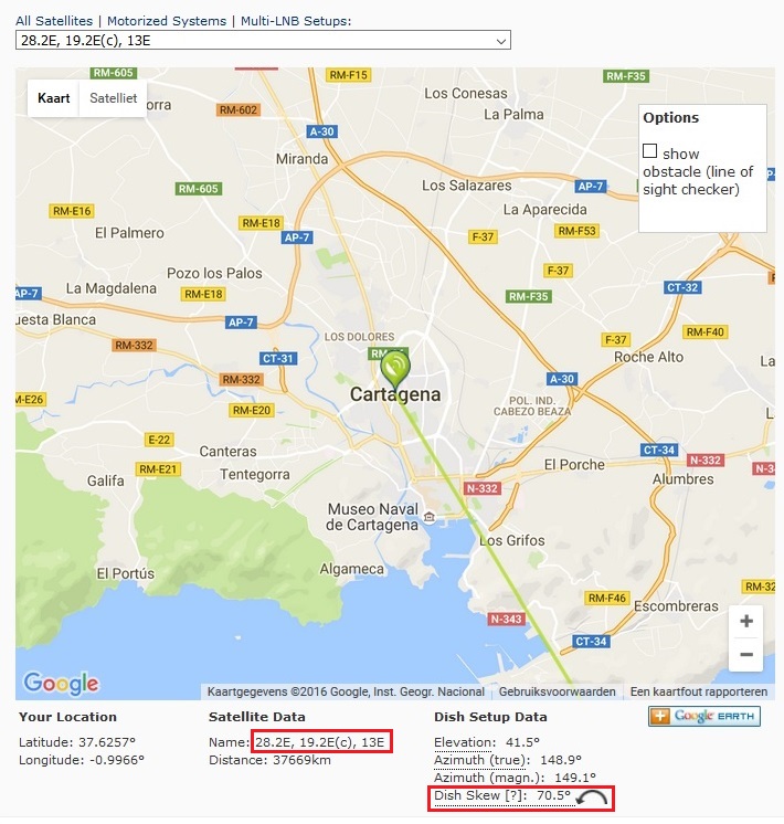

Sprietje Geplaatst: 15 november 2016 Geplaatst: 15 november 2016 Moet je nu toch eens kijken wat een puinhoop Dishpointer er van maakt.In de eerste afbeelding zien we dat in Cartagena de schotelskew op 110.8 graden ingesteld moet worden voor de ontvangst van de Astra 19,2, 23,5 en 28,2. Die 110,8 klopt al niet erg maar het wordt nog gekker als we naar de tweede afbeelding kijken.Hier heb ik gekozen voor de ontvangst van de Hotbird 13 en Astra 19,2 en 28,2.Omdat nu niet de Astra 19,2 maar de Hotbird 13 de meest zuidelijke satelliet is, zou de schotelskew ineens op 70,5 graden ingesteld worden, een verandering van maar liefst 40,3 graden. Helemaal belachelijk natuurlijk. Het verschil kan hooguit een paar graden zijn.Dit bewijst maar eens dat de calculators die op internet te vinden zijn niet te vertrouwen zijn. Je moet ze dan ook niet met een korreltje zout nemen maar met een hele baal zout.
a33 Geplaatst: 15 november 2016 Geplaatst: 15 november 2016 Dit bewijst maar eens dat de calculators die op internet te vinden zijn niet te vertrouwen zijn. Je moet ze dan ook niet met een korreltje zout nemen maar met een hele baal zout. De 19-23-28 combinatie bij dishpointer is inderdaad fundamenteel onjuist. Dat had ik al een keer gezien; zie https://www.sat4all.com/forums/topic/330710-nieuw-triple-lnb64-cm/?p=2350978 (en ook bericht #373). Ik had er destijds een melding van gemaakt naar de site-beheerder, maar daar is kennelijk niet echt iemand meer actief voor dit soort correcties. Voor de rest is dishpointer heel aardig, zeker voor de afzonderlijke satellieten. De baal zout van @Sprietje vind ik dus wat overdreven. Groet, A33 Tip: Als je reageert op een post, geef dan altijd een citaat van de (gehele) post waar je op reageert. Sommige leden kunnen namelijk hun oorspronkelijke posts achteraf nog wijzigen, en wel veel langer dan de sinds jaar en dag in de huisregels (voor alle leden) vermelde periode van 30 minuten. Dat dat inbreuk doet aan de continuïteit van de foruminhoud, en een ongelijk speelveld creëert, wordt kennelijk (helaas) niet belangrijk geacht.
