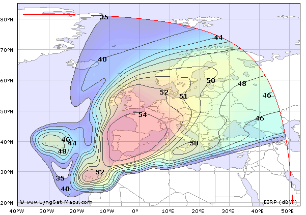

Sprietje Geplaatst: 1 december 2016 Geplaatst: 1 december 2016 (aangepast) Cubavisión Internacional zit op 30w, de Hispasat waar ook vele Spaanse zenders op zitten.Als in de richting van de Astra 19,2 bomen staan, kun je prima de Cubavisión Internacional ontvangen op de 30w op frequentie 12092V van de Europabeam. Die heeft in Nederland een veldsterkte van 52dBW en kun je dus al met een schotel van 60cm ontvangen.Bekijk de richting en elevatie even met Dishpointer. 1 december 2016 aangepast door Sprietje

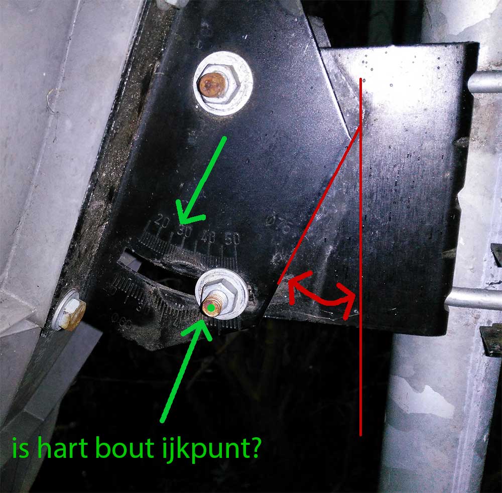

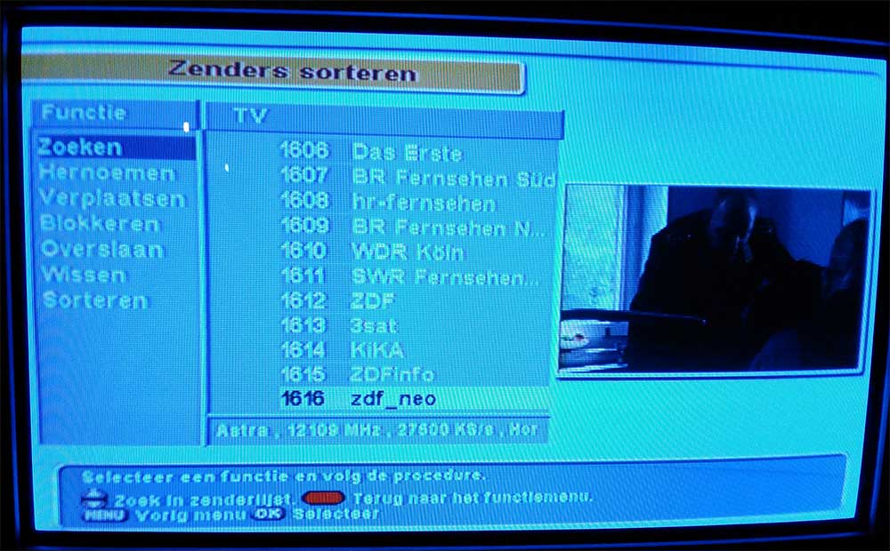

FtoA Geplaatst: 1 december 2016 Auteur Geplaatst: 1 december 2016 (aangepast) In mijn logica heb ik de rode hoek als hellingshoek genomen. Op de getallenschaal staat nergens een wijzer, hoe kan je godsnaam weten waar je zit? Het hart vande bout??? Heb de schotel nu ergens rond de 30 staan. Ondertussen heb ik wel beeld! In totaal 97x tv zenders waarvan een heleboel Duitse zenders! Zal dit A1 zijn? Hoe kom ik nu bij cubavision? 1 december 2016 aangepast door FtoA
FtoA Geplaatst: 1 december 2016 Auteur Geplaatst: 1 december 2016 (aangepast) Een paar van de zenders, Cubavision komt niet voorbij. 1 december 2016 aangepast door FtoA

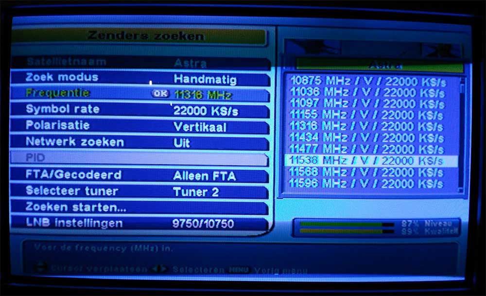

Satfeeds-DX Geplaatst: 1 december 2016 Geplaatst: 1 december 2016 Inderdaad. Dit is Astra 19,2°E. Probeer eens een manuele scan te doen op de frequentie 11509 V 22000 5/6 waar Cubavision uitzendt. Edision Piccollo Benelux Edition en VU+ Zero 4K Cahors Big Bisat : 19,2°E, 23,5°E, 36°E, 39°E, 46°E, 52,5°E Triax 88 cm: 13°E, 1,9°E Triax 64 cm: 42°E Triax 78 cm: 8°W Maximum E-85: 28,2°E, 21,5°E, 16°E, 10°E, 5°E, 1°W, 5°W Maximum E-85: 14°W, 22°W, 30°W Visiosat 90 cm: basis 7°E die draaibaar is van 70,5°E tot 45°W DVBT-TNT DAB+

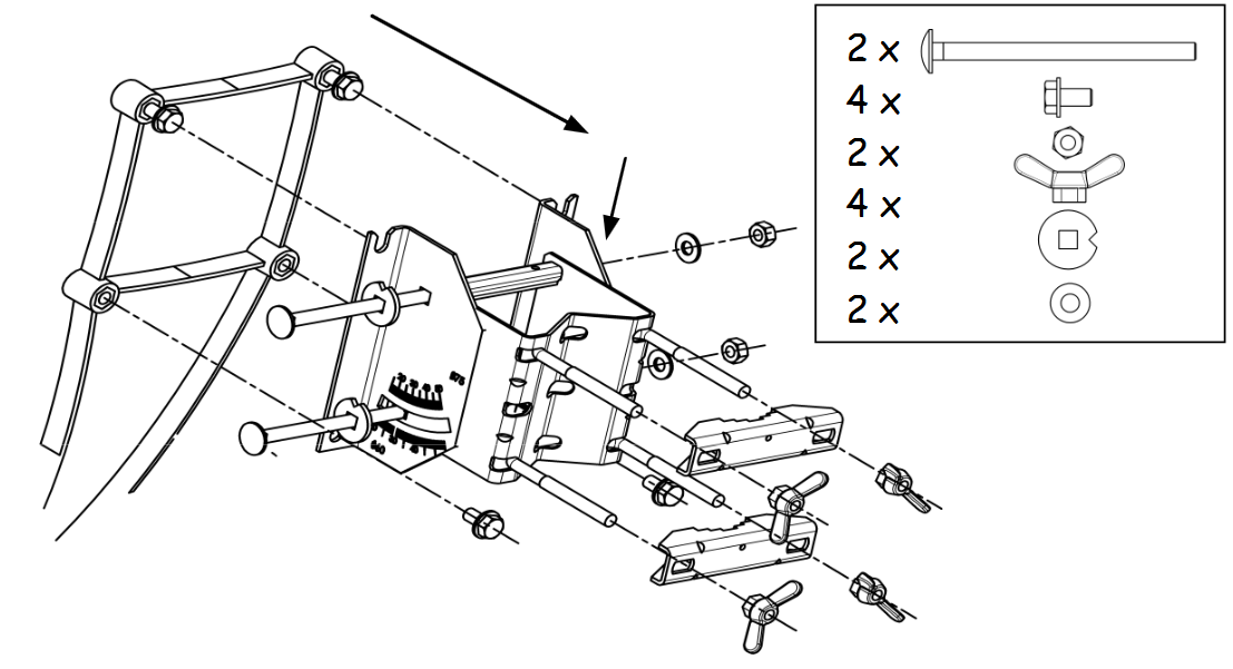

Sprietje Geplaatst: 1 december 2016 Geplaatst: 1 december 2016 (aangepast) De schotel zit verkeerd in elkaar. De moeren om de elevatie instelling los en vast te zetten behoren aan de andere zijde te zitten. Aan de zijde van de elevatieschaal moet de bolle kop van de bout zitten met daarachter een ring met een keep. Die inkeping is het wijspunt voor de elevatieschaal. Zie de bijlage. 1 december 2016 aangepast door Sprietje
Sprietje Geplaatst: 1 december 2016 Geplaatst: 1 december 2016 Dan kun je hem er toch handmatig bij zetten.
FtoA Geplaatst: 1 december 2016 Auteur Geplaatst: 1 december 2016 Dan kun je hem er toch handmatig bij zetten. Zou je denken, maar zie die optie nergens...
