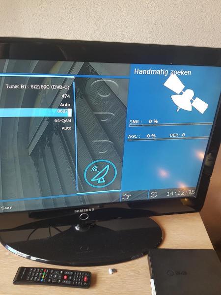

edbe Geplaatst: 4 december 2016 Auteur Geplaatst: 4 december 2016 Staat die ingesteld op dvb-c? Als die ingesteld staat op dvb-t, zal hij niks vinden. kan niks instellen 2 x KPN TV+ Box & Formuler Z11 Pro

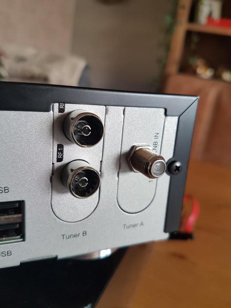

edbe Geplaatst: 4 december 2016 Auteur Geplaatst: 4 december 2016 nu heb ik geen ervaring met twintuners,..maar is de correcte aangesloten? (dan bedoel ik B1 ipv B2) (volgens jouw eerste foto is B1 de onderste, Bij foto 2 vermoed ik dat je de bovenste aangesloten hebt) heb hem nu op B1 staan....maar ook op B2 geprobeerd 2 x KPN TV+ Box & Formuler Z11 Pro
guppje29 Geplaatst: 4 december 2016 Geplaatst: 4 december 2016 ook niet bij Tuner Configuratie? daar kan je meestal de frequentie stappen instellen. welke regio kom je? Ik gebruik altijd een handmatige scan Frequentie 132 Mhz Qam 256 en symboolrate 6900 en netwerk zoeken op Ja. Dan vindt hij bij mij in Eindhoven altijd alles. DM920 2x S2+1xDVB-C/T - Apple TV 4K - DM8000 2x S2 + 2x DVB-C

-verwijderd- Geplaatst: 5 december 2016 Geplaatst: 5 december 2016 Je hebt een dual DVB-C/T2 tuner. Je kan die naar eigen voorkeur instellen. (2 x DVB-C) of (2 x DVB-T2) of (1x DVB-C + 1xDVB-T2, en andersom) Een complete scan duurt ± 5 minuutjes. Kan je geen een complete scan doen?

-verwijderd- Geplaatst: 5 december 2016 Geplaatst: 5 december 2016 Ik heb de tuner ook en heb die op verschillende images getest en werkt,waaronder ook PLi 4.0 en openATV 5.3. Je kan op diverse manieren laten zoeken.Probeer anders eens de tuners van slot te verwisselen.

edbe Geplaatst: 5 december 2016 Auteur Geplaatst: 5 december 2016 ook niet bij Tuner Configuratie? daar kan je meestal de frequentie stappen instellen. welke regio kom je? Ik gebruik altijd een handmatige scan Frequentie 132 Mhz Qam 256 en symboolrate 6900 en netwerk zoeken op Ja. Dan vindt hij bij mij in Eindhoven altijd alles. werkt ook niet 2 x KPN TV+ Box & Formuler Z11 Pro
