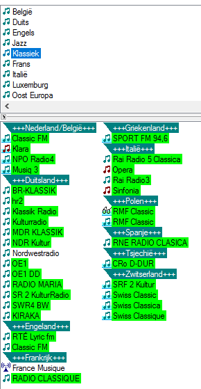

putemmer Geplaatst: 19 januari 2017 Geplaatst: 19 januari 2017 Voor de vier vaste Posities (13,19,23 en 28East) kan je de kanalenlijst van Hans gebruiken.. Zie bijlage Voor de andere draaibare posities weet ik zo geen oplossing.
