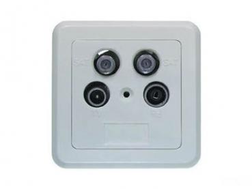

joeri peeters Geplaatst: 4 februari 2017 Geplaatst: 4 februari 2017 Beste satters, Zijn hier aan het verbouwen thuis,en nu heb zou ik graag een inbouw contactdoos installeren voor sat en tv ontvangst. http://www.niko.eu/nlbe/artikel/100-69550 Je kan maar één coax kabel aansluiten op de betreffende contactdoos,nu heb ik me laten vertellen dat het mits een splitter waar tv in komt en sat,je van daar met één coax kunt vertrekken naar u contactdoos en zo tv en sat kan laten werken via één coaxkabel? Klopt dit en zo ja,hoe noemt zo een splitter die ik er moet tussen zetten. Alvast bedankt 1 Samsung UE55KU6510SXXN Curved Tv met een VU SOLO 4K met VTI Image triax 88 cm,astra 1,2,3 en hotbird

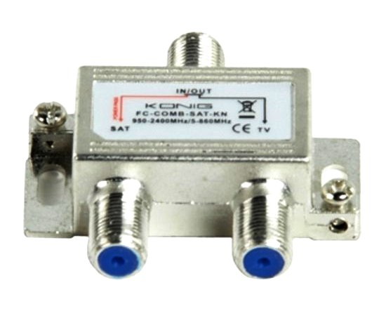

Moderator ceesv Geplaatst: 4 februari 2017 Moderator Geplaatst: 4 februari 2017 Gooel eens op sat tv combiner. Dat is een kastje waarmee je de satelliet kabel en de kabel tv kabel kunt koppelen. Gaat niet bestaat niet! 65" 4-K OLED, Vu+ Duo 4K SE BT, Vu+ Solo 4K, Rebox-8500, Rebox-8000, Wavefrontier T-90, Satlook Digital NIT, Megasat HD5 Combo Gebruik je een advertentie blocker? Maak dan een uitzondering voor onze website. Zonder advertentie (inkomsten) kan deze site niet voortbestaan.
Sprietje Geplaatst: 4 februari 2017 Geplaatst: 4 februari 2017 (aangepast) Beste joeri peetersAlles kan. Heb je er ook over nagedacht dat je misschien twee satellietaansluitingen op de inbouwdoos wilt hebben voor het geval je satelliet-tv wilt kijken en opnemen van een andere satellietzender tegelijk?Dat kan ook nog maar dan heb je wel twee coaxkabels nodig.Zie de doos met 2 x sat. aansluiting, kabel en radio aansluiting.Om de signalen over één kabel te laten lopen voor sat, kabeltv en radio gebruik je een combiner ook wel diplexer genoemd. Die zijn er van meerdere merken te koop. 4 februari 2017 aangepast door Sprietje
