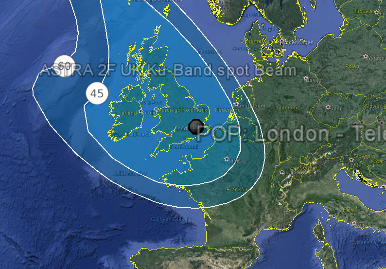

Recratie Geplaatst: 23 februari 2017 Geplaatst: 23 februari 2017 Voor het reizen met de caravan hebben wij een recreatie set met dito abonnement van CD. Een gewone losse schotel op driepoot, duo LNB en een M7 ontvanger. Jullie hebben mij al eens in het verleden geholpen hoe eea uit te richten. Geweldig geholpen, ik speel er inmiddels mee en help vaak anderen op een camping onderweg. Maar nu zag ik op MP een triple LNB van CD. Ik zag op de zenderlijst dat ik dan de BBC 1 en 2 free to air kan ontvangen. Mijn vraag: Kan ik zomaar de LNB wisselen? Of moet ik dan nog ingewikkelde instellingen wijzigen in de M7 ontvanger? Dan houdt het namelijk voor mij op, bang dat ik de instellingen, die nu wel werken, nooit meer goed krijg.
katwezel Geplaatst: 23 februari 2017 Geplaatst: 23 februari 2017 Gewoon naar installatie gaan en de decoder steld zich zelf in , geen probleem , wel opletten die lnb is voor een wok van 60 tot 78 M7 Sat 801-Technomate 5600 ci-usb - Pace dsr8141/22 - Smartwi=rip - 1x disc triax 88 thuis - 1x disc hirsman 64 camping - duo lnb's astra1-3 + nog een hoop antiek Lokatie's hoevenen & blier (belgië)
Moderator ceesv Geplaatst: 23 februari 2017 Moderator Geplaatst: 23 februari 2017 Is verder bedoeld voor de regio Nederland en veel lastiger in te stellen. In het zuiden van Europa is die verder voor de Engeland beam onbruikbaar. Gaat niet bestaat niet! 65" 4-K OLED, Vu+ Duo 4K SE BT, Vu+ Solo 4K, Rebox-8500, Rebox-8000, Wavefrontier T-90, Satlook Digital NIT, Megasat HD5 Combo Gebruik je een advertentie blocker? Maak dan een uitzondering voor onze website. Zonder advertentie (inkomsten) kan deze site niet voortbestaan.
Recratie Geplaatst: 23 februari 2017 Auteur Geplaatst: 23 februari 2017 Oke, dat is dan waarschijnlijk ook de reden dat je op een camping nooit iemand met een triple LNB ziet. Wij reizen inderdaad door heel Europa. In dat geval zie ik van een triple LNB af. Bedankt. Super forum, heb je een vraag, ben je zo geholpen.
muppet Geplaatst: 23 februari 2017 Geplaatst: 23 februari 2017 Of je zet hem erop in Nederland en kijkt tot waar je de zenders kunt ontvangen. vu+ solo2 - VTI - Triax 110 cm - astra 1 astra 3 astra 2 hotbird Vu+ solo - VTI - Schwaiger SPI 085 - Rotor
Sprietje Geplaatst: 23 februari 2017 Geplaatst: 23 februari 2017 Zo'n CanalDigitaal triple-lnb heeft 4 aansluitingen en is loeizwaar t.o.v. een duo-lnb met 1 aansluiting en ook behoorlijk groot. De BBC ontvang je maar tot aan Bordeaux, zie de bijlage.
Recratie Geplaatst: 23 februari 2017 Auteur Geplaatst: 23 februari 2017 Dankjulliewel, het gaat niet door dus.
