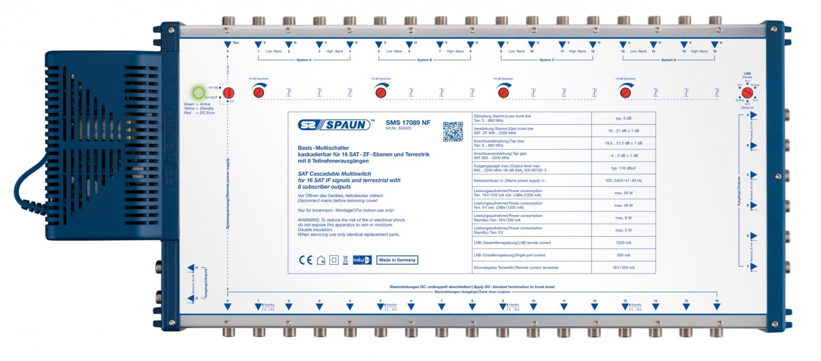

Sprietje Geplaatst: 19 maart 2017 Geplaatst: 19 maart 2017 (aangepast) Beste cptnkirkWelkom op dit forumIn welk land staat deze installatie en in welke plaats ongeveer?In principe maakt de volgorde van de satellieten niets uit maar mogelijk zijn er gebruikers die een satellietontvanger hebben die niet of niet makkelijk deze volgorde in kunnen stellen.Welke coaxkabel gebruik je precies, merk en type?Het gaat dus om de switch waarvan ik een hele duidelijke afbeelding heb toegevoegd. Wel even op de afbeelding klikken. PS, moderator waarom wordt de afbeelding zoveel kleiner geplaatst als ik heb geupload. Ik upload de afbeelding met 807Kb en hij wordt geplaatst met 119Kb. Hij is nu helemaal niet scherp meer. 19 maart 2017 aangepast door Sprietje

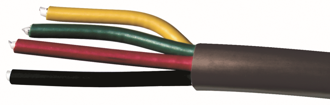

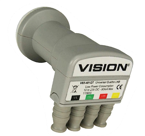

Sprietje Geplaatst: 19 maart 2017 Geplaatst: 19 maart 2017 Bij Quattro-lnb's is het handig om gekleurde coax te nemen. Vaak zijn bij de lnb's de aansluitingen al gekleurd. Dan is de kans op vergissingen een stuk kleiner.

DeltaFM Geplaatst: 19 maart 2017 Geplaatst: 19 maart 2017 Zijn het Quad of Quattro LNB's? En is de Spaun hier correct op ingesteld? Delta-FM Vu+ Duo 4k SE & Gigablue Quad+ (Kathrein UFS910si & Humax IR-CI5400)

a33 Geplaatst: 19 maart 2017 Geplaatst: 19 maart 2017 Dat zou bij het gebruik van quad lnb's niet uit mogen maken Absolutely right! Nu teruglezend zie ik dat @cptnkirk zowel de term quad LNBs gebruikt, als de term quattro LNBs. Dat is dus onduidelijk. Mijn vraag/suggestie ging dus over als hij quattro LNBs heeft. Zo te zien moet je bij deze switch in één keer voor alle LNBs instellen, of het Quads of quattros zijn? Verder moeten we maar even afwachten, wat zijn antwoorden zijn op wat hij al geprobeerd heeft. groet, A33 Tip: Als je reageert op een post, geef dan altijd een citaat van de (gehele) post waar je op reageert. Sommige leden kunnen namelijk hun oorspronkelijke posts achteraf nog wijzigen, en wel veel langer dan de sinds jaar en dag in de huisregels (voor alle leden) vermelde periode van 30 minuten. Dat dat inbreuk doet aan de continuïteit van de foruminhoud, en een ongelijk speelveld creëert, wordt kennelijk (helaas) niet belangrijk geacht.
