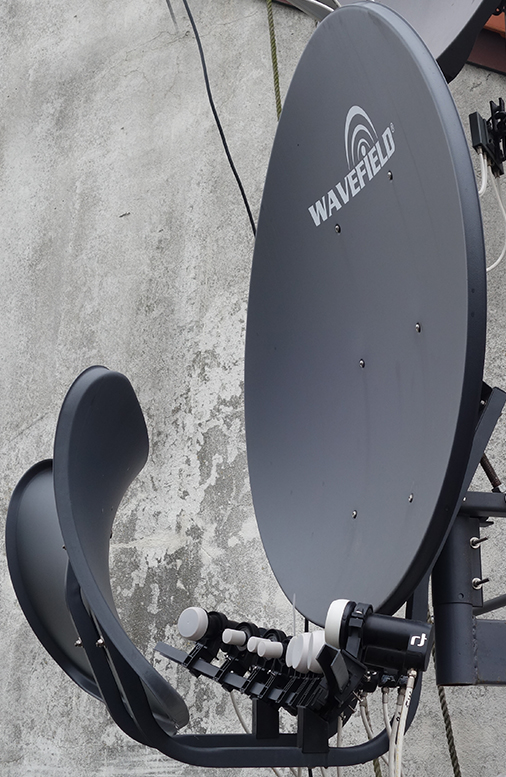

Sprietje Geplaatst: 3 april 2017 Geplaatst: 3 april 2017 (aangepast) Maak eens een paar foto's van je schotel. Ik ben bang dat je de schotel niet goed in elkaar hebt gezet. Dus ook een foto van de lnb in de houder op de rail. Bit Error Rate (BER) is het aantal bitfouten per tijdseenheid.Die moet zo laag mogelijk zijn.Nu kun je dit meten vóór de foutcorrectie (FEC) en na de foutcorrectie.Meet je dit vóór de foutcorrectie, dan zul je altijd een flink aantal fouten meten, meet je dit na de foutcorrectie, dan moet dit liefst nul zijn. 3 april 2017 aangepast door Sprietje

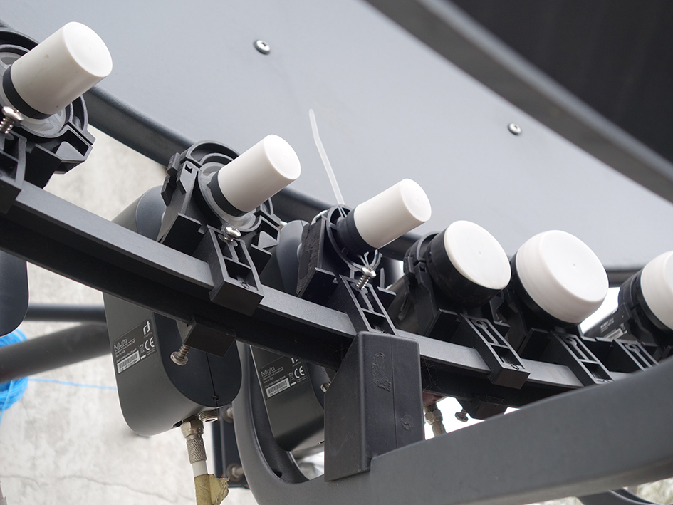

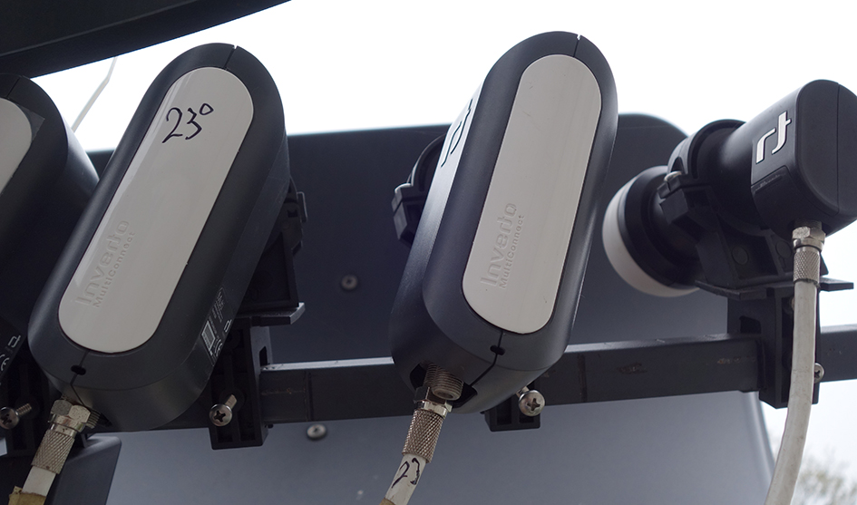

patsilverbug Geplaatst: 3 april 2017 Auteur Geplaatst: 3 april 2017 Even meegeven. Er zit geen Multi in maar wel ultra nu. heb deze even laten zitten. moet hier nog mee vereder. Alles is nog in opbouw en uitproberen met koppen die ik van iemand heb. Het is nog een rommeltje dus. hopelijk kunt u alvast iets met deze foto's alvast dank Pat
Sprietje Geplaatst: 3 april 2017 Geplaatst: 3 april 2017 De schotel zit wel goed in elkaar.Ik zie dat je de Inverto Black Ultra zo ver mogelijk achteruit hebt staan zodat de kop tegen de klem aan zit. Dit lijkt me zeker niet de ideale stand.Ik denk dat je meer signaal krijgt als je die wat verder naar voren zet.Heb je uitgeprobeerd dat deze stand het beste signaal geeft?Ook zie ik bij een paar lnb's de skew veel te schuin staan. Heb je ook de skew afgesteld zodat je maximaal signaal hebt?
patsilverbug Geplaatst: 3 april 2017 Auteur Geplaatst: 3 april 2017 Heb idd geprobeerd ook met in en uitschuiving en dit gaf eigen toch wel de beste waarde. Ga uw aanwijzijng met uitschuiven toch opnieuw proberen natuurlijk.misschien gaat dit ook samen met het verplaatsen van de voet op de rail zodat de skew wat minder wordt. Blijft nog wel de vraag welke van de 2 Met een inverto Multi met 2 aansluitingen krijg ik AGC 78% en SNR 14.5 db met een Inverto Ultra Quad krijg ik echter maar AGC 75% en SNR 11 db vind trouwens toch wel redelijk wat verschil tussen de Multi en de ultra kwa. Voor mij oogt nog steeds de Multi als de betere, Die skew dat vind ik tot nu toe een lastige want als je die vastzet dan verloopt deze net teveel. doe dit met een gewone rvs schroef, het vervelende vond ik vooral dat als je deze een paar keer los en vast hebt gezet dat de indeuking de schroef steeds weer in zijn oorspronkerlijke stand terugzet. ook wel geprobeerd dor deze punt wat weg te halen van de schroef maar bij ertegen draaien verloop deze toch altijd wat, Uiteindelijk geeft het enkele tienden verschil in db dus dat gaat nog wel
