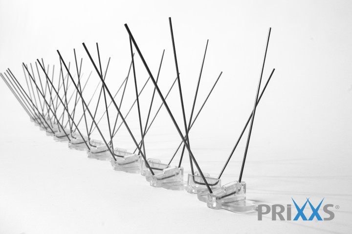

swhnld Geplaatst: 17 mei 2017 Auteur Geplaatst: 17 mei 2017 Dank voor de reacties, dit helpt al weer wat verder. Die Spaun switches genoemd is dat ieders voorkeur? Verder lees ik van de Vivosat dat er een hoop kunststof gebruikt wordt, is dat positief of negatief op den duur? En dan nog een vraag over vogels, ik woon in een vogelrijke buurt, gaan die op een schotel of de arm er aan zitten zoals op de dakrand en de pergola en de boel storen / vervuilen met vogelpoep?
Psychosammie Geplaatst: 19 mei 2017 Geplaatst: 19 mei 2017 Kunststof schotel lijkt mij een voordeel. Roest niet, verbleekt alleen een beetje. Maar dan geef je hem gewoon weer een fris kleurtje. Ik geloof niet dat ik hier ooit iets gelezen heb over problemen met vogels of vogelpoep. 1 Resistance is futile you will be assimilated Those who would give up essential liberty, to purchase a little temporary safety, deserve neither liberty nor safety. Benjamin Franklin (1706-1790) Mijn vrijheid eindigt niet waar jouw angst begint!
Sprietje Geplaatst: 19 mei 2017 Geplaatst: 19 mei 2017 (aangepast) Het onderwerp over vogels op de schotel is uitgebreid op dit forum aan de orde geweest, zie: https://www.sat4all.com/forums/topic/347774-op-mijn-schotel-scheten-duiven/?hl=duivenpinnen&do=findComment&comment=2320750Het makkelijkste is duivenpinnen op de bovenzijde van de schotel bevestigen. Dat kun je lijmen of schroeven. 19 mei 2017 aangepast door Sprietje 1
