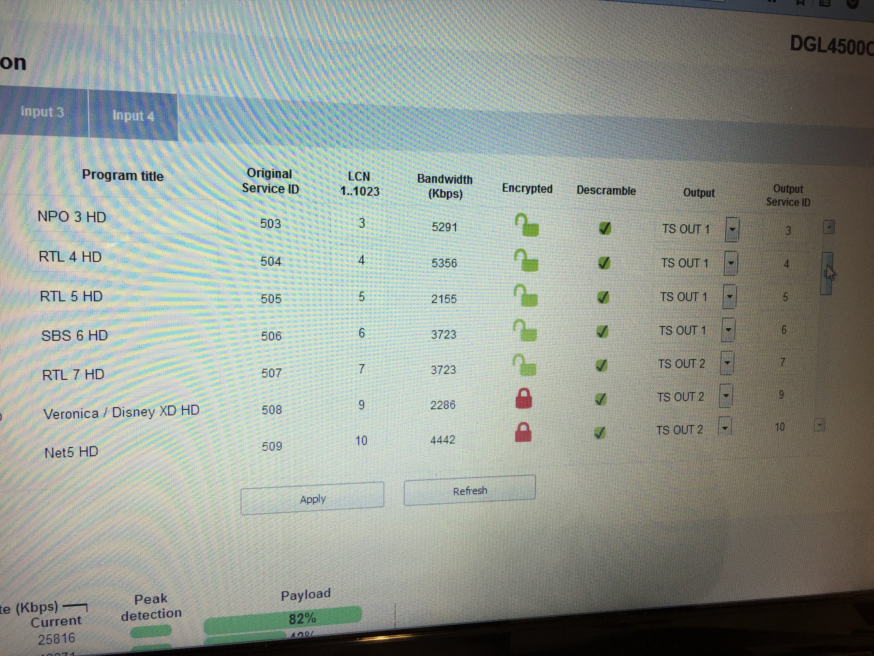

commentaar Geplaatst: 17 september 2017 Geplaatst: 17 september 2017 (aangepast) 1 uur geleden zei luisteraar: @Sverige als ik een fles wijn van 0,75 l koop wil ik 0,75 en geen 0,5l. Een aangeboden HD kanaal met een lagere bitrate dan bij een colega provider SD vind ik vreemd. En als je nu in het cafe zit en je fles van 0.75 wordt in kleine glaasjes ingeschonken maar na een paar glaasjes ben je dronken en kan je niet meer goed tellen en denk je maar 0.5 gekregen te hebben? z Zoals ik al eerder zei kan jij alleen maar de gemiddelde bitrate van een kanaal lezen,en niet van elke kanaal per seconde. En de totale bitrate is 66 Mbps. Alleen wanneer de beeldinformatie zodanig op alle kanalen wijzigd dat alle zenders hun maximale bitstream nodig hebben heb je gelijk dat dan de beeldkwaliteit van alle zenders minder wordt. Wat een heleboel gebruikers niet eens interesseerd. Je weet niet hoeveel mensen nog tot eind vorig jaar SD keken enbdat nog zouden doen als Astra 19 niet gestopt was. Die balen dat ze nieuwe apparatuur moeten kopen en veel gaan daarom nu over naar Joyne. Die zeuren niet over een paar pixels die ze toch niet zien. Als je de getoonde bitrate van de eerste 4 kanalen over output 1 bij elkaar optelt zul je zien dat de payload veel hoger is: 25816 Kbps. 17 september 2017 aangepast door commentaar
luisteraar Geplaatst: 17 september 2017 Geplaatst: 17 september 2017 4 minuten geleden zei commentaar: Die zeuren niet over een paar pixels die ze toch niet zien. Die ze niet zien betwijfel ik dat ze het niet merken ja. Vandaag geschakeld tussen 6mb sd en 14mb hd met zelfde basis materiaal van rtl duitsland het verschil was goed zichtbaar waarbij rtl D SD al een hogere bitrate heeft als joyne HD
