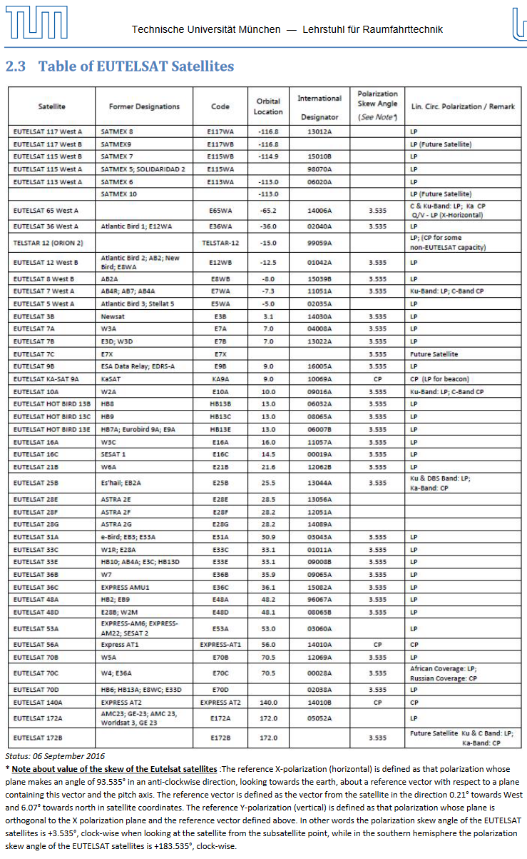

Sprietje Geplaatst: 22 september 2017 Auteur Geplaatst: 22 september 2017 commentaar schrijft: "op internet staan de skew waardes voor Astra 23 en een aparte lijst voor Joyne." Zo beste commentaar, hebben jullie een skew-lijst voor CanalDigitaal gemaakt? Ik mag aannemen dat je bedoeld een skew-lijst voor de Eutelsat 9e want die zie ik wel. Alleen jammer dat je alle skew-waardes verkeerd hebt want je hebt geen rekening gehouden dat bijna alle Eutelsat satellieten de skew 3,5 graad gedraaid uitzendt, zie: http://www.eutelsat.com/files/contributed/satellites/pdf/polarisation-skew-eutelsat-satellites.pdf

Sprietje Geplaatst: 22 september 2017 Auteur Geplaatst: 22 september 2017 (aangepast) Natuurlijk heb je de skew niet overal in Europa zelf opgemeten maar helaas is er geen enkele calculator die met die 3,5 graad rekening houdt. Wel met de 7,5 graad van de drie Astra satellieten maar ook zeker daarvan de helft niet. Jij hebt de skew-waardes afgerond op hele grades wat ik ook trecht vind maar als je dan voor Alkmaar -3° aangeeft, terwijl het werkelijk 0° is, je bij Karlsruhe 0 aan geeft terwijl het +3, in Maastricht -3 terwijl het werkelijk +1° moet zijn begrijp ik niet. Doe het dan meteen goed. Bij zwakke signalen door erg kleine schotels en transponders in 8PSK, heb je bij elke graad winst. Het blijkt gewoon dat je slecht op de hoogte bent van diverse satellietzaken. Ik mag toch verwachten dat als er een transponder bij Eutelsat gehuurd wordt, dat je de juiste ontvangstinformatie van hun krijgt. Waarom weten ze dit ook bij de technische universiteit van Munchen en jij niet? Zie de afwijkende skew waardes in de zesde kolom voor de diverse Eutelsat satellieten en de opmerking onderaan. En in Lagos moet de skew voor de Astra 23,5 geen 22 graden zijn maar 28 graden. 22 september 2017 aangepast door Sprietje

commentaar Geplaatst: 23 september 2017 Geplaatst: 23 september 2017 (aangepast) @@Sprietje dat de skew 3.5 graad gedraaid staat klopt wel, maar verder is het niet waar wat je verteld, dat onze opgave nergens klopt. in jouw opgave scheelt het in maastricht maar 2 graden. Hoe verklaar je dat dan? Daar heeft John op het camperforum je al over aangesproken maar daar heb je niet op gereageerd. John heeft onderweg naar Albufeira voor de zekerheid de opgegeven skew gecontroleerd. En dan kan jij die fijn berekenen maar in de praktijk wijkt hij nauwelijks af met de opgave. Daarnaast maakt die drie graden in de praktijk ook geen zak uit zoals we kunnen constateren. Dan was er tot nog toe geen een fabrikant welke een overzicht leverde met elevatie en skew, dus voor de leek een hele vooruitgang. Zelfs al zou het 2-3 graden schelen. En wordt de consument door onze dealers geadviseerd als hij de satelliet gevonden heeft, (waar het in eerste instantie om gaat, ) de azimuth, elevatie en skew maximaal af te stellen voor het beste resultaat. Waarom moet je altijd zo denigrerend en uit de hoogte doen? ik heb onderweg uit mijn hoofd even 22 graden gezegd, en jij kijkt even op het lijstje en zegt het is 28. Elk woord wordt hier op een gouden schaaltje gelegd en i.p.v. dat iedereen hier met elkaar probeert een goed verhaal te creeren ben je alleen maar bezig met hoe goed dat je zelf wel niet bent en dat de meeste er geen zak van weten. We weten intussen wel waar jij goed in bent. Toen ik studeerde waren er nog geen satellieten ,alleen antennetechniek, en alles wat ik weet is als autodidact, pure interresse en praktijk ervaring. En misschien weet ik wel veel meer dan jij op andere zaken betreffende ons vak. De eerste normen op qpsk heb ik door meten vast gesteld en later in de door mij gemaakte satellietcursus voor het satellietplatform opgeven wat daarna ook als standaard is overgenomen. En er is nog HEEL veel en veel meer wat ik NIET weet en daar schaam ik me niet voor. Wat je niet weet maakt je niet dom. Je bent pas dom als je wat je leert niet gebruikt of zegt dat je het begrijpt terwijl je dat niet doet. Je reactie had ook kunnen zijn: " hey commentaar wist je dat er 3 graden verschil zit in jouw opgave en wat ik selectief op een paar plaatsen berekend heb?" Dan hadden we dat kunnen bespreken. En als jij het dan allemaal zo goed weet, maak dan een correcte lijst en plaats die op internet dan hoef ik dat werk niet meer te doen, graag voor astra 19-23 -28 en Joyne. 23 september 2017 aangepast door commentaar 1

Sprietje Geplaatst: 23 september 2017 Auteur Geplaatst: 23 september 2017 (aangepast) Oh ja commentaar? Is het verschil tussen -3 en +1 maar 2 graden? Volgens mij 4 graden maar ja rekenen is jou sterkste kant niet heb ik wel begrepen en je gaat me toch niet vertellen dat je een skew-afwijking van 4 graden niet merkt bij 8PSK als het om een zwak signaal gaat. Ik verwacht van een professional dat die juiste informatie geeft en geen foute. Ach en beste luisteraar, ook de skew van de Hotbird wordt ook 3,5 graden gedraaid uitgezonden. Hoe kun je dan beweren dat je de skew van de Eutelsat 9 oost verkeerd moet zetten om geen last van de 13 oost te hebben. Ik heb de transponders van Joyne wekenlang getest met een Triax 64 aan de Costa Calida en heb geen enkel probleem ondervonden door de Hotbird. 23 september 2017 aangepast door Sprietje
