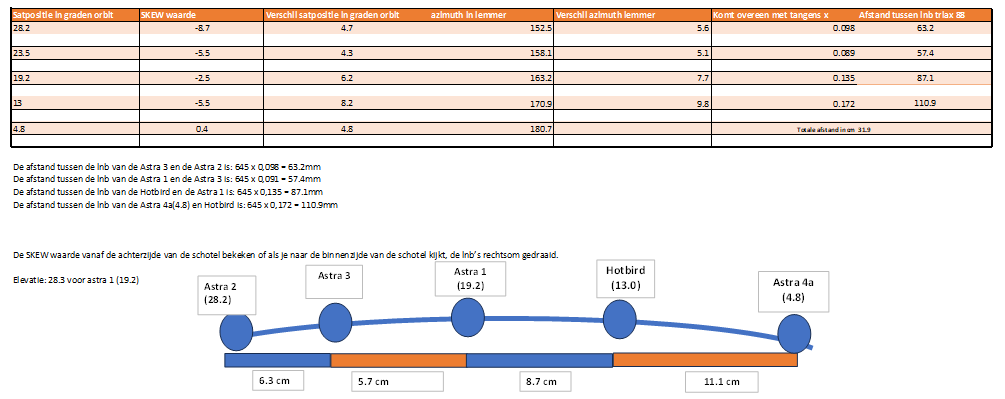

Wimo01 Geplaatst: 11 november 2020 Geplaatst: 11 november 2020 Ik ga maar verder breien in dit topic vermits het toch gaat over Triax 88 afstellen. Ik ben al een ganse tijd bezig met info te verzamelen hier op Schotelpark voor het afstellen van een Triax 88 met multifeed voor de 4 klassieke sat's. Deze stond al maar met een Sab rail. Schotel stond nogal dicht bij de buren en moet daarom verplaatst worden. Had daar wel ontvangst mee maar was niet denderend. En nu de vraag, Sab rail wordt vervangen door een Triax rail. Door mijn opzoekingen hier kom ik tot het volgende Op mijn locatie in BE. Muizen 2812 (Mechelen) Plak ik hier de info die ik hier gevonden heb; is van Sprietje Hierbij de afstelling voor een Triax 88 voor Leuven ( wordt dus Muizen en is +/- 20 km verschil in vogelvlucht ) door de 4 bekende satellieten: Elevatie voor uitrichten de 23.5 is dan 28.9 ? - monteer de rail zodat het gat in het midden in de onderste groef zit - zet de rail 12,5 graden schuin aan de zijde van de Hotbird het laagst - monteer de lnb's in de houders zodat de kop 5-6mm van de klem af staat - monteer de Astra 19,2-lnb tegen de arm - zet de lnb's op de volgende afstanden van elkaar: a- tussen de Astra 19,2 en Hotbird 13 is 74,5mm b- tussen de Astra 19,2 en Astra 23,5 is 58mm (koppen tegen elkaar) c- tussen de Astra 23,5 en Astra 28,35 is 61mm d.w.z. gemeten van kuiltje tot kuiltje in de kap aan de voorzijde van de lnb - stel de skew van de lnb's als volgt in: a- voor de Hotbird-lnb op -3 graden b- voor de Astra 19,2-lnb op -4 graden c- voor de Astra 23,5-lnb op -7 graden d- voor de Astra 18,2-lnb op -10 graden d.w.z. gemeten t.o.v. verticaal, niet t.o.v. de rail en met de wijzers van de klok meegedraaid als je tegen de achterzijde van de lnb's aan kijkt. - richt de schotel heel precies uit op de Astra 23,5, niet op de Astra 19,2 want die lnb staat er 4mm naast. Doe dit met uiterste precisie want anders ontvang je de andere 3 satellieten ook niet optimaal. Hopelijk kan dit zo een beetje van toepassing zijn want ik heb niets gevonden van locatie dat dichter bij mij in de buurt is. Originele Triax Rail Inverto Black Ultra Single HGLN 40mm LNB (4 stuks) Ik ga maar verder breien in dit topic vermits het toch gaat over Triax 88 afstellen. Ik ben al een ganse tijd bezig met info te verzamelen hier op Schotelpark voor het afstellen van een Triax 88 met multifeed voor de 4 klassieke sat's. Deze stond al maar met een Sab rail. Schotel stond nogal dicht bij de buren en moet daarom verplaatst worden. Had daar wel ontvangst mee maar was niet denderend. En nu de vraag, Sab rail vervangen door een Triax rail. Door mijn opzoekingen hier kom ik tot het volgende Op mijn locatie in BE. Muizen 2812 (Mechelen) Plak ik hier de info die ik hier gevonden heb; is van Sprietje Hierbij de afstelling voor een Triax 88 voor Leuven ( wordt dus Muizen en is +/- 20 km verschil ) door de 4 bekende satellieten: Elevatie voor uitrichten de 23.5 is dan 28.9 ? - monteer de rail zodat het gat in het midden in de onderste groef zit - zet de rail 12,5 graden schuin aan de zijde van de Hotbird het laagst - monteer de lnb's in de houders zodat de kop 5-6mm van de klem af staat - monteer de Astra 19,2-lnb tegen de arm - zet de lnb's op de volgende afstanden van elkaar: a- tussen de Astra 19,2 en Hotbird 13 is 74,5mm b- tussen de Astra 19,2 en Astra 23,5 is 58mm (koppen tegen elkaar) c- tussen de Astra 23,5 en Astra 28,35 is 61mm d.w.z. gemeten van kuiltje tot kuiltje in de kap aan de voorzijde van de lnb - stel de skew van de lnb's als volgt in: a- voor de Hotbird-lnb op -3 graden b- voor de Astra 19,2-lnb op -4 graden c- voor de Astra 23,5-lnb op -7 graden d- voor de Astra 18,2-lnb op -10 graden d.w.z. gemeten t.o.v. verticaal, niet t.o.v. de rail en met de wijzers van de klok meegedraaid als je tegen de achterzijde van de lnb's aan kijkt. - richt de schotel heel precies uit op de Astra 23,5, niet op de Astra 19,2 want die lnb staat er 4mm naast. Doe dit met uiterste precisie want anders ontvang je de andere 3 satellieten ook niet optimaal. Hopelijk kan dit zo een beetje van toepassing zijn want ik heb niets gevonden dat dichter bij mij in buurt is. Originele Triax Rail Inverto Black Ultra Single HGLN 40mm LNB (4 stuks) Ik ga maar verder breien in dit topic vermits het toch gaat over Triax 88 afstellen. Ik ben al een ganse tijd bezig met info te verzamelen hier op Schotelpark voor het afstellen van een Triax 88 met multifeed voor de 4 klassieke sat's. Deze stond al maar met een Sab rail. Schotel stond nogal dicht bij de buren en moet daarom verplaatst worden. Had daar wel ontvangst mee maar was niet denderend. En nu de vraag, Sab rail vervangen door een Triax rail. Door mijn opzoekingen hier kom ik tot het volgende Op mijn locatie in BE. Muizen 2812 (Mechelen) Plak ik hier de info die ik hier gevonden heb; is van Sprietje Hierbij de afstelling voor een Triax 88 voor Leuven ( wordt dus Muizen en is +/- 22 km verschil ) door de 4 bekende satellieten: Elevatie voor uitrichten de 23.5 is dan 28.9 ? - monteer de rail zodat het gat in het midden in de onderste groef zit - zet de rail 12,5 graden schuin aan de zijde van de Hotbird het laagst - monteer de lnb's in de houders zodat de kop 5-6mm van de klem af staat - monteer de Astra 19,2-lnb tegen de arm - zet de lnb's op de volgende afstanden van elkaar: a- tussen de Astra 19,2 en Hotbird 13 is 74,5mm b- tussen de Astra 19,2 en Astra 23,5 is 58mm (koppen tegen elkaar) c- tussen de Astra 23,5 en Astra 28,35 is 61mm d.w.z. gemeten van kuiltje tot kuiltje in de kap aan de voorzijde van de lnb - stel de skew van de lnb's als volgt in: a- voor de Hotbird-lnb op -3 graden b- voor de Astra 19,2-lnb op -4 graden c- voor de Astra 23,5-lnb op -7 graden d- voor de Astra 18,2-lnb op -10 graden d.w.z. gemeten t.o.v. verticaal, niet t.o.v. de rail en met de wijzers van de klok meegedraaid als je tegen de achterzijde van de lnb's aan kijkt. - richt de schotel heel precies uit op de Astra 23,5, niet op de Astra 19,2 want die lnb staat er 4mm naast. Doe dit met uiterste precisie want anders ontvang je de andere 3 satellieten ook niet optimaal. Hopelijk kan dit zo een beetje van toepassing zijn want ik heb niets gevonden dat dichter bij mij in buurt is. Wat ik heb; Originele Triax Rail Inverto Black Ultra Single HGLN 40mm LNB (4 stuks) Sab Diseqc 4 x 1 DG41 Spanje: TVV abo. basic+ / schotel 64cm / VU+ Zero 4K DVBS2X (open Pli 7.2) 19.2 / 23.5 / 13 / LG 49inch 4K Belgie : TVV abo. AIO met basic+ / VU+ Zero 4K DVBS2X / ( open Pli 7.3) TDS 88 /19.2 / 23.5 / 13 / LG 55LA6908
Sprietje Geplaatst: 11 november 2020 Geplaatst: 11 november 2020 Muizen en Mechelen, dat ligt zo dicht bij elkaar, dat is gewoon dezelfde afstelling. Het eerste wat gaat veranderen bij een grotere afstand van een berekende plek is de schuinte van de rail en de skew van de lnb's. De afstanden van de lnb's gaan pas een klein beetje veranderen bij een plaats meer dan 100km van de berekende plek ligt en dan gaat het nog maar om een halve millimeter.

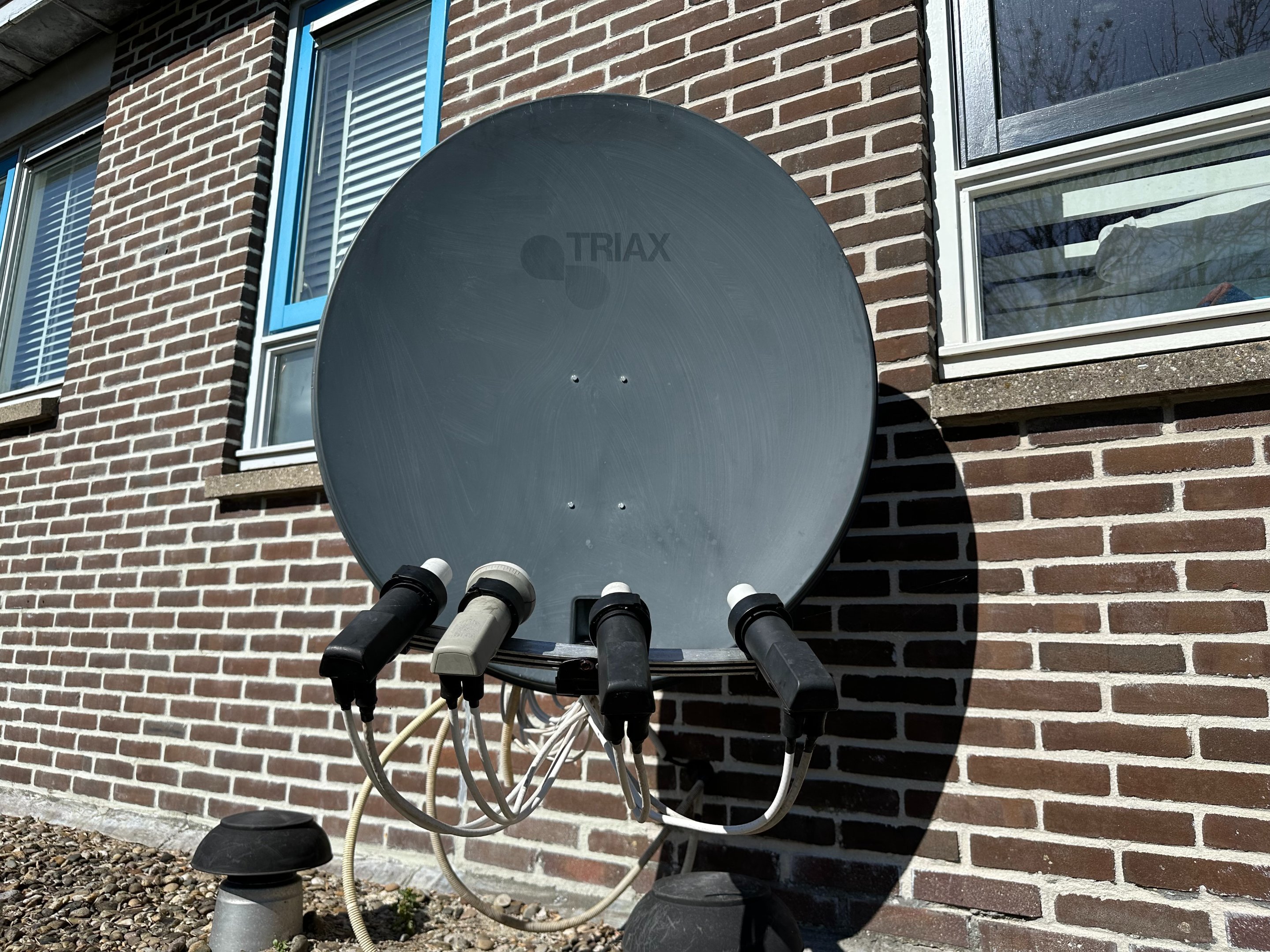

Eric-P Geplaatst: 9 april 2024 Geplaatst: 9 april 2024 Multifeed Triax 88: Dankzij dit forum kon ik zelfstandig een satelliet goed werkend afstellen mede door de berekening en de vele veel tips. - Voor de ervaren lezers: Bedankt voor al jullie inzet en moeite - ik heb er veel door geleerd. - Bij deze mijn samenvatting, misschien heeft iemand anders er wat aan. Wens/ doel: FTA zenders uit landen als Oekraine, Duitsland en regionaal NL: Met als resultaat: - 4.8 (astra 4a) - 13 (hotbird) - 19.2 (astra 1) - 23.5 (astra 3) Voor Astra 2 (engels) was geen ruimte meer, maar was ook geen prioriteit. Na het maken van de berekening was ik heel erg blij dat alles ook echt zo werkte. Vervolgens dient er gefinetuned te worden natuurlijk. Dit was ongeveer het stappenplan: 1. Alles schoonmaken + schotel in de wax; 2. IJzerwaren (schroeven, bouten, moeren, borgringen) vervangen door RVS; 3. Kabels + Diseqc controleren - technische problemen uitsluiten; 4. Berekening maken gemaakt op basis van tips hier (met name alle post van Sprietje goed lezen, bedankt vakman); 5. Testen met HD easy satmeter; 6. Finetunen; 7. Definitief bouten / moeren vastzetten; 8. Kabels netjes ophangen, markeringen aanbrengen, regen- en stormbestendig maken; 9. Schroeven/ moeren conserveren/ invetten; 10. Hopen dat ik niet per ongeluk tegen de satelliet stoot... * De keren op en af het dak klimmen, schroefjes zoeken in het duister is hier niet bij vermeld. Misschien een leuk voor ander topic op het forum: Onhandige schotel afstel ervaringen
