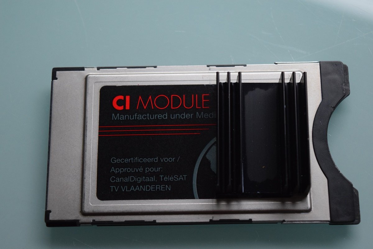

JeanuitB Geplaatst: 8 september 2017 Auteur Geplaatst: 8 september 2017 Daar de CI-module en kaart niet meer werkten na enkele minuten leek het een temperatuur probleem te zijn. Waarschijnlijk werd de module + kaart te warm in de oneconnect box. Ik had als test een koelvin geplakt op deze CI-Module en vanaf toen ging alles perfect. Daar de CI-module niet meer werd ondersteund met nieuwe software updates heb ik de module vervangen door een nieuwe module van smardtv.com , pn C10355-CDB01 R1.0, en ook deze werkt nu perfect. Voor mij mag dit probleem worden afgesloten. Groetjes, JeanuitB
