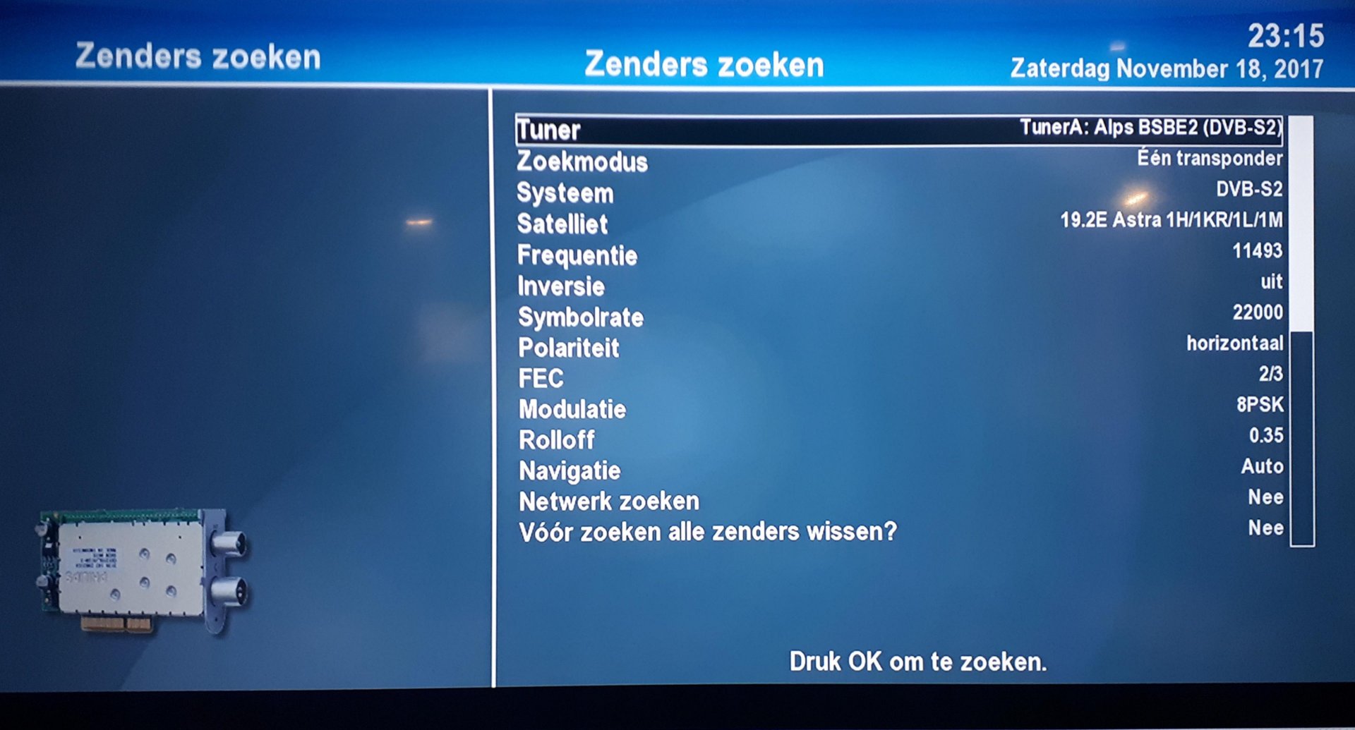

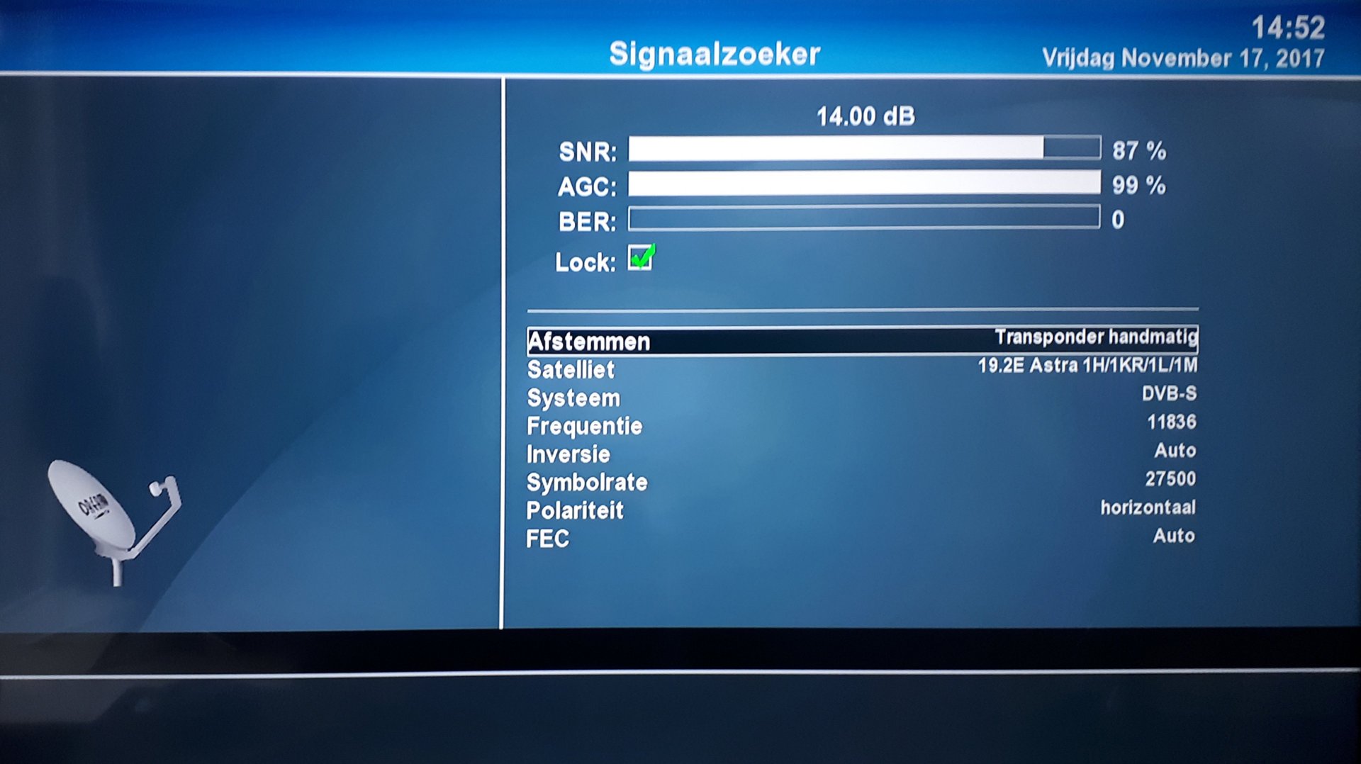

de mon Geplaatst: 20 november 2017 Geplaatst: 20 november 2017 Bij een SAB kun je 3 maal op 'info' drukken en dan heb je de signaalbalken. Ik weet niet of ZDF HD al in je zenderlijst zit ,dus ooit ontvangen . Daar kun je eens kijken of er signaal is bij een vertikale en horizontale TP. De TP of Freq wordt dan ook vermeld. Ik zag daar ergens ALP staan ,heeft 'n nauwkeurige afstelling nodig en denk ook aan de lnb-tilt die belangrijk is voor de dvb s2. 1*187;2*110;3*70 schotels-11*twin lnb;2*quad lnb;Sab Sky 4900

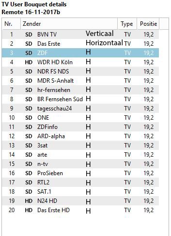

Mojo Geplaatst: 20 november 2017 Geplaatst: 20 november 2017 Op 19-11-2017 om 19:33 zei Bert42: Volgens mij ligt het niet aan de polaristie. BVN is verticaal en de rest horizontaal. Bovendien ben ik het dak op geweest en heb een andere LNB geplaatst. Ik denk dat je nogmaals het dak op moet om de spanning te meten. Als je geen 18 volt krijgt dan schakelt de LNB niet naar Horizontaal. You know when you've been shagged. I like receivers who give me pleasure.
