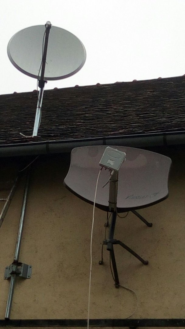

Wij keken tv via CD op de astra 1 en 3 en BBC op de Astra 2 via een andere schotel aangesloten op een VU + solo 2.(1 en 3 op tuner A, astra 2 op de B tuner)
Werkte prima, signaal op de BBC 100% op CD, 78%.  Storm gehad waardoor de astra 1 en 3 schotel met lnb van CD van het dak waaide.
Had nog een oude Bisat schotel liggen waar ik de CD lnb op gemonteerd heb. afgesteld met behulp van een M7 op de astra 1,2 en 3.

Het oude systeem wat van het dak waaide was een set van CD, een 60 cm schotel met triple LNB uitgericht op de Astra 1 en 3 . De installateur kon toen de Astra 2 niet uitgericht krijgen. Reden voor ons, mijn vrouw is Engels, om een tweede schotel van 80 cm neer te zetten met een enkele LNB gericht op de Astra 2. Omdat de M7 geen twin tuner is, hebben we de VU aangeschaft. Fijne apparaat, snel en stabiel.
De schotel die van het dak waaide was niet meer geschikt om opnieuw te installeren, beetje vervormd... Omdat ik de Bisat schotel, 60 cm bij 80 cm nog had liggen, daar de triple LNB op gezet. Daarmee ontvang ik de Astra 1,2 en 3 dus prima op, sluit ik de coax op de VU aan, niets.

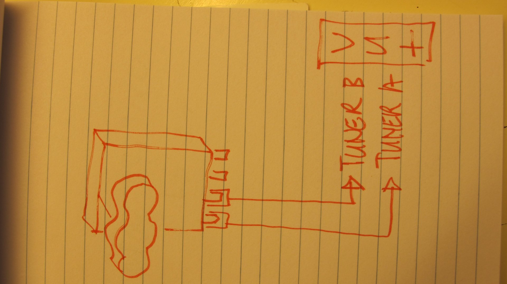

op de VU+ SOLO2 is tuner ingang B de dominante dus daar gaat minimaal de COAX van je Triple LNB in
of je een Twin LNB hebt schrijf je niet
zo dan start je de tuner
dan start je de tuner configuratie
daar geef je op tuner B
eenvoudig diseqc abcd
astra 19,2 Oost
astra 23,5 Oost
astra 28,4 Oost
laatste blijft leeg
dan sla je die instelling op
niet wetende of je een Twin LNB hebt, laten we Tuner a helemaal leeg
je doet een MANUELE zenderzoekloop per Satelliet positie (ja manueel en dat kan iets langer duren)
je stelt daarbij in Netwerk zoeken JA
je tselt daarbij in vooraf wissen JA
that's it

Ik heb een single LNB op de 80 cm schotel die uitgericht is op de Astra 2 aangesloten op tuner B van de VU.
De triple LNB met de schotel uitgericht op de Astra 1,2 en 3 zit nu in de M7 maar zodra ik de coax in tuner A van de VU steek met de CD kaart, geen signaal.
Op de VU zit Openpli 4.0
Instellingen van de tuners zijn als volgt:
Tuner A
Config mode                      Simple
Mode                                   DisEqc   a,b,c,d
Port A                                 Nothing connected
Port B                                 19,2 Astra 1KR/1L/1M1N  Ku band
Port C                                  23,5 Astra 3B
Port D                                  Nothing connected
Set voltage and 22Khz     Yes
Send DisEqc only on satellite change   No
Tuner B
Config mode                     Simple
Mode                                  DisEqc    a,b,c,d
Port A                                 28,2 Astra 2E/2F/2G
Port B                                 Nothing connected
Port C                                 Nothing connected
Send DisEqc on satellite change       No
