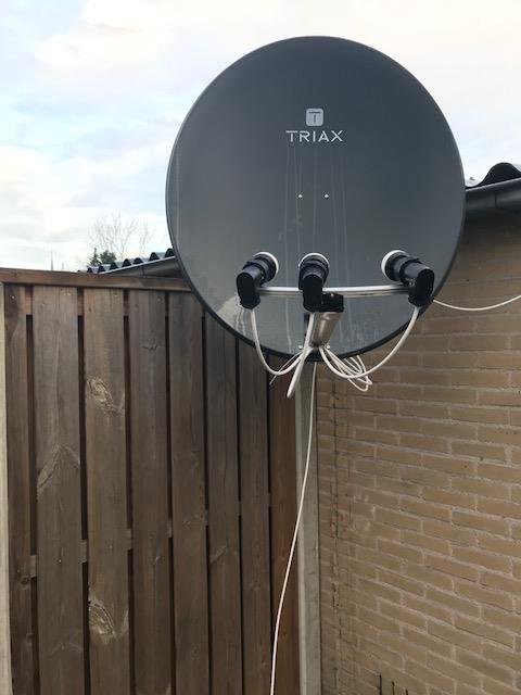

Pikkachu Geplaatst: 19 december 2017 Auteur Geplaatst: 19 december 2017 Hierbij een afbeelding van de schotel met de lnbs links staat astra 2 28.2e midden staat astra 1 19.2e en helemaal rechts staat eutelsat 7e

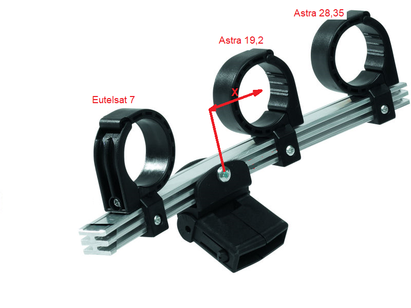

Sprietje Geplaatst: 19 december 2017 Geplaatst: 19 december 2017 (aangepast) Kijk, hier heb ik wat aan. Om te beginnen zou ik nooit een gewone offsetschotel hebben genomen om satellieten te ontvangen die zo ver uit elkaar staan. De 7e en 28,2e staan meer dan 23 graden ontvangsthoek uit elkaar en daarmee wordt de ontvangst van de twee buitenste satellieten verzwakt alsof je een schotel hebt kleiner dan een Triax 78. Beter was het geweest om een multifocus schotel te nemen, bijv. de Maximum E-85. Maar goed misschien dat het toch gaat lukken. Om te beginnen staat de schuinstand van de rail niet goed. Die moet 9,57° (afgerond 9,6°) schuin staat voor Tilburg om de 7e en 28e te ontvangen. Hierbij moet de 7e het laagst staan en de 28,35 het hoogste. Waarom de 28,23? De Astra 2-positie bestaat uit drie satellieten waarvan de posities liggen tussen de 28,2 oost en 28,5 oost, gemiddeld dus 28,35. Ook de verdeling van de lnb's op de rail moet je ander doen. De Digiturk zit op de Europa B-beam van de Eutelsat 7 en heeft in Tilburg veldsterkte van 50 dBW. De Astra 28,2 heeft in Tilburg een veldsterkte van 53,5dbW. De 7e moet je dus dichter in het midden plaatsen en de Astra 28,35 verder van het midden af. Je gebruikt de Eutelsat 16 als middelpunt. Je gaat de zaak als volgt afstellen. Monteer de rail zodat het gat in het midden in de onderste groef zit want met het gat boven kan de rail niet schuiner dan 7 graden. De afstanden van de drie lnb's moet je als volgt afstellen: - zet de rail 9,6° schuin. - zet de 19,2e-lnb 40mm links van het midden van de rail (maat X in de afbeelding) - plaats de 7e-lnb op 154mm rechts van de 19,2e-lnb - plaats de 28,35e-lnb op 115mm links van de 19,2e-lnb d.w.z van kuiltje tot kuiltje in de kap van de lnb gemeten. Om te controleren of je de schuinte van de rail goed hebt ingesteld: de Astra 28,35-lnb moet 44mm hoger staan dan de 7e-lnb Omdat je de Eutelsat 16 oost in het midden van de schotel ontvangt, moet je de elevatie van de schotel op ongeveer 30 graden ingesteld worden. De skew van de lnb's moeten als volgt afgesteld worden. 7 oost op 0 graden, dus aansluitingen recht omlaag. 19,2 oost op 4 graden 28,35 oost op 10 graden d.w.z. met de wijzers van de klok meegedraaid als je naar de binnenzijde van de schotel kijkt t.o.v. verticaal, niet t.o.v. de rail. Richt nu de schotel optimaal uit op de Astra 19,2, de twee andere satellieten ontvang je dan ook optimaal. Veel succes 19 december 2017 aangepast door Sprietje
Pikkachu Geplaatst: 20 december 2017 Auteur Geplaatst: 20 december 2017 (aangepast) ik heb geprobeer alleen snap niks met lnb skew gradens als ik op astra 1 richt heb ik ontvangst op astra 1 0% en eutelsat 7 44% astra 2 geen ontvangst ik krijg het niet aan praat en dit is als ik schuin stand zet zoals 9,6 graden als ik de lnb houder recht zet alleen astra 1 aansluit heb ik wel ontvangst heb ik geen ontvangst op eutelsat 7 en astra 2 is het ook mogelijk turksat 42e met eutelsat 7e te ontvangen met multi lnb houder? 20 december 2017 aangepast door Pikkachu
Sprietje Geplaatst: 20 december 2017 Geplaatst: 20 december 2017 (aangepast) Nee, met een gewone offset schotel is het niet mogelijk de 42e en de 7e samen te ontvangen. Tja als jij de rail horizontaal hebt staan ontvang je de Astra 19,2 wel en als die schuin staat niet. Als je de rail schuin gaat zetten, verplaatst de lnb zich hoofdzakelijk horizontaal en een heel klein beetje verticaal. Je zult de schotel dus eerst iets bij moeten stellen om na het schuin zetten van de rail de Astra 19,2 weer optimaal te ontvangen. En stel de schotel wel heel precies af op de Astra 19,2 want als je er 5mm naast zit, staan de andere twee lnb's er ook 5mm naast en dat kost je signaal. 20 december 2017 aangepast door Sprietje
