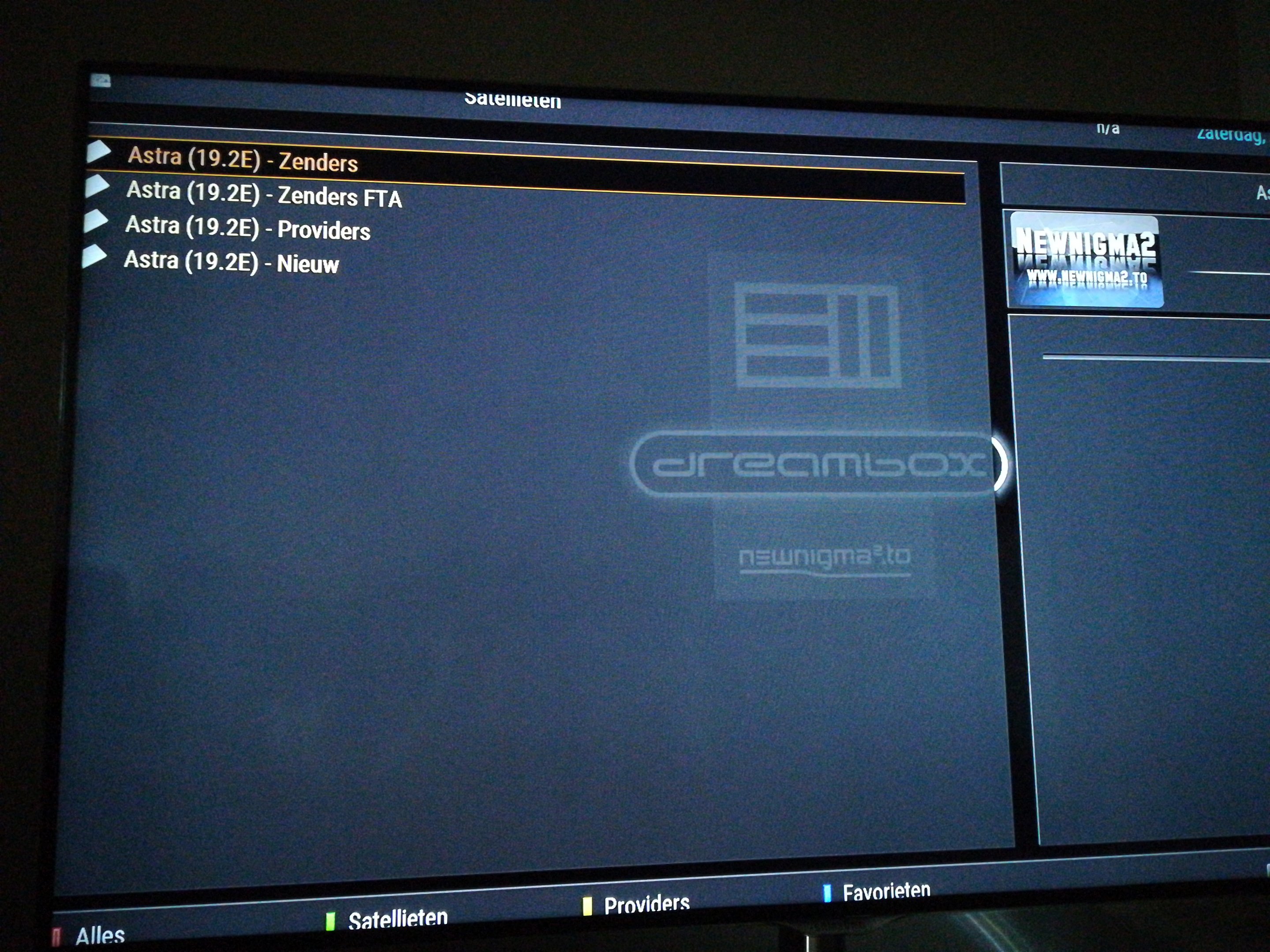

Mimisiku ik heb nu dreamos geinstalleerd.
Als ik een service search doe zie ik dat hij zowel astra1 als astra3 kanalen vindt. Maar als ik nadien in de lijst van tv kanalen kijk zie ik enkel de kanalen van astra 1.
Groene knop (satellites) zie ik ook enkel astra 1
Kan je mij zeggen wat ik hier verkeerd doe ?

54 minuten geleden zei Maxxxke:

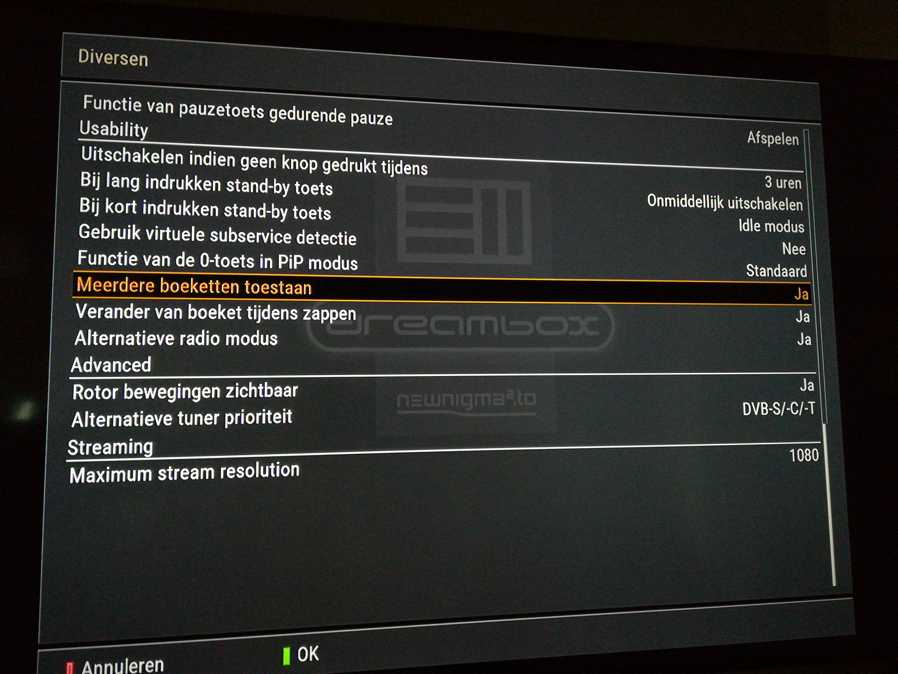

heb je ook bij instellingen Meerdere boeketen toestaan aangevinkt

als je nu op de blauwe toets drukt wat heb je dan

Even smetje bedanken voor het helpen zoeken naar een oplossing. Enkele uren zelfs ...
Helaas lost een andere image zoals newnigma2 het probleem niet op.
Trouwens om astra3 aan de praat te krijgen met newnigma2 is ook nog een geprutst.
Bij openpli werkt alles out of the box.
M.a.w. er is nog steeds geen oplossing.
Vermoed wordt dat de oscam server de oorzaak is.
Hopelijk komt er ooit een update zodat ik verder kan.
ze hadden er ook alleen maar astra 1 in zitten
en natuurlijk kan je dan een lijst installeren met je pc enz
