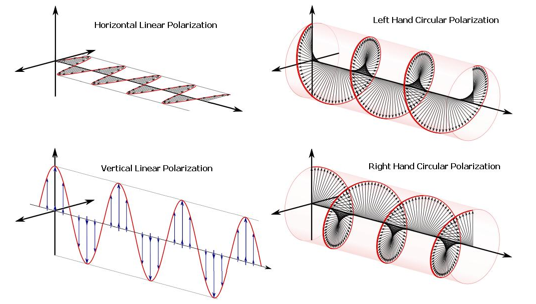

Sprietje Geplaatst: 27 januari 2018 Geplaatst: 27 januari 2018 Ja het zijn links en rechts draaiende signalen zoals je ook links en rechts draaiende yoghurt hebt , zie bijlage. Ze zijn in Nederland niet te ontvangen.
